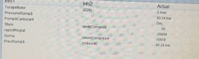

opleistul23
Masina nu mai porneste deloc, trebuie schimabata N276 ? Sau se repara.
Cred ca-i sarita de la punct.. Verifica alinierea distributiei intai.
opleistul23
Cum se verifica ?
Cu cale speciale ptr distributie.
opleistul23
Asta inseamna ca e caput motorul sau scapa ?
O sa afli dupa ce verifici.
Nu neaparat e dus. Pote fi sarita 1 dinte...2,3..fara daune.
opleistul23
Totusi avand si ultimele 2 erori legate de presiune nu poate fi si de la vreun senzor sau pompa de injectie ?
Nu. Eroarea aia cu incorect corelation nu apare din alte cauze..doar lant alungit/decalat.
