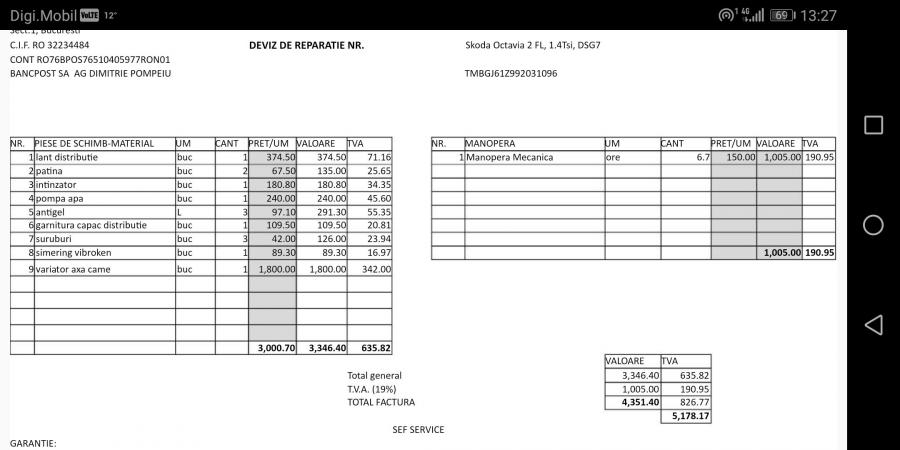

Citesc mult, foarte mult, și deși găsesc frânturi colo și colo, idei bune, de ajutor pentru problemele pe care le am la Skoda O2 FL, când vine vorba sa transpun în realitate am mari dificultăți. Asta în special datorită magazinelor de piese auto și service-urilor care oferteaza fără vreo bază clară, răspund foarte greu, etc
Concret, am următoarea problemă: vreau sa schimb distribuția pt CAXA, iar în momentul acesta am găsit în sfârșit kit-ul despre care am văzut vorbindu-se și aici, 03c198229c pe origine la prețul de 861 lei (atașat foto). În plus, am considerat că ar fi bine sa schimb și pompa de apă, cred că merg pe cea Hepu la 172 lei. Aș aprecia dacă m ar lamuri cineva de ce mai am nevoie suplimentar, dar obligatoriu (gen garnitura de pe bloc, șuruburi, alte pinioane, orice altceva), astfel încât la montaj în service să nu mă trezesc că mai am nevoie și de altceva.
La ulei, eu am ales, după îndelungi căutări, Ravenol VST 5W40 la recomandarea unui coleg forumist care a avut același model.
Precizez că aleg să schimb distribuția datorită zgomotului de lanț la pornire, uneori foarte serios, cu bătaie, alteori inexistent. Iar cum un istoric service nu am, doar o poză "neoficială" cu ultima intrare în ianuarie 2018 la 308k, mă gândesc că nu prea am altă variantă puțin costisitoare. Sau credeți că e suficient și schimbatul kit-ului standard (lanț, patine, întinzător) care se găsește la aprox 100 euro de la diverși producători?
P. S. Am atașat și oferta primita de la un service, doar pe baza unei discuții telefonice
Mulțumesc pentru timp și eventualele sfaturi

nu inteleg de ce te pun\sfatuiesc cei de la service sa schimbi variatorul axa came....
pt ca e scump, si asa zic ei ca elimini orice problema de intindere lant..
Personal am schimbat la 2 masini CAXA distirubitia, la Passat pe origianal - acum aprox 30,000 km / 2 ani, si masina merge f ok.., nu mai e a mea, dar e la un coleg de la job..
La golf ul sotiei, am pus kit AM, dar am ajuns sa dau si mai mult decat OEM pt ca nu s-a portrivit un pinion.., deci aveti grija ce comandati..
Nu am schimbat la nici una variatorul, Passatul are aprox 180.000 km acum, si Golf-ul 218.000 km.., cu ambele in ultimul an s-a mers 95% in oras.., de zgomotul de la pornire nu scapi 100% , tot mai apare pana se unge lantul..,
Precizez ca am folosit doar ulei Motul Xclean FE de la prima utilizare a masinilor, ambele fiind SH din Olanda respectiv Germania.
Pompa de apa de la Passat fusese schimbata la 128.000 km in Olanda, si tot curgea la 143.000 , dupa 1 an.., apropo pompa de apa NU e pe distributie la CAXA, se poate schimba oricand usor, daca si face treaba nu merita schimbata parerea mea.., lantul ca lantul ca se intinde dupa aprox 150.000 km, dar vezi cum arata pinionul meu de la Golf in postarile anterioare..

Bun, înțeleg părerile. E clar că service-ul va recomanda mai întotdeauna așa ceva, în rest cred ca sunt multe variabile care pot duce la schimbarea acestuia.
Setul pe care l-am găsit conținând acest variator pare foarte bun la preț, față de ce mai văd pe aici. E posibil să îi lipsească ceva?
