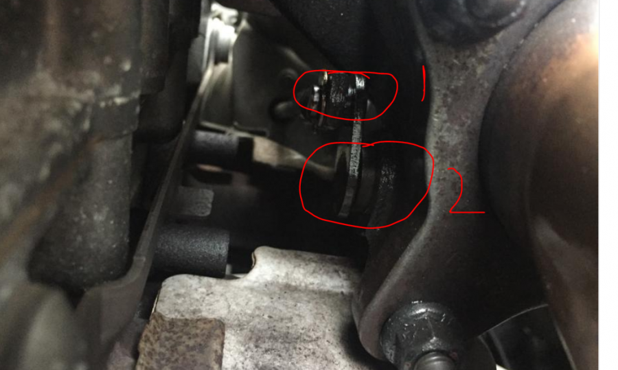

Atentie ! una e problema interna alta e problema externa .Daca problema lui e la wastegate , nu o sa cedeze niciodata ca la tine Luciosu ..poate sa mearga cu masina mult si bine..doar ca va merge ca o aspirata... turbina invarte dar nu mai face boost.....

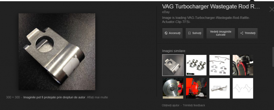

Da , se poate repara si observa .ai 2 cuplaje pe turbina (vezi poza ) cuplajul 1 si 2 .
daca 1 are joc se poate rezolva usor cu un clip de 6 euro (poate mai putin daca te uiti mai atent )
Daca 2 are joc , treaba devine mai problematica .
acolo ai o bucsa in carcasa turbinei ..la unele masini exista kit de reparatie (turbinele noastre nu sunt la fel , la mine nu am gasit , ce e drept am cautat si cam 10 min) , eu am desfacut tija si am gresat cu o vaselina de temperaturi inalte...am facut cam 20-30k km de atunci ..nu am mai avut probleme...dar...DAR ... de atunci masina a vazut numai cox ... nu am mai lasat-o pe sotie sa mearga incet . probabil ca gasesti de schimbat bucsa aia... daca o iei de pe dimensiune ( bmw are kit dedicat...la ei e o problema fff comuna )
ca sa verifici jocul trebuie sa tragi cu mana de tija (la 1 ) ca sa verifici jocul la 2 , deconetezi tija si misti cu mana ...trebuie sa se miste usor si fara joc !
Modificat de motanelul
