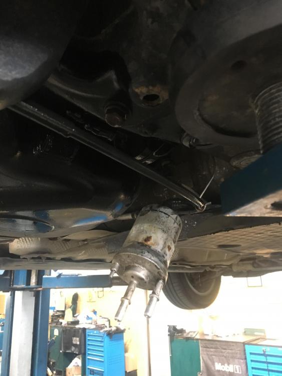

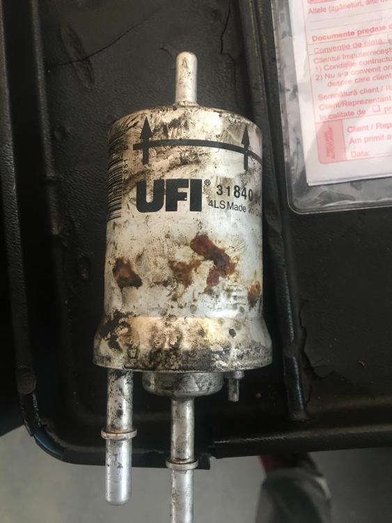

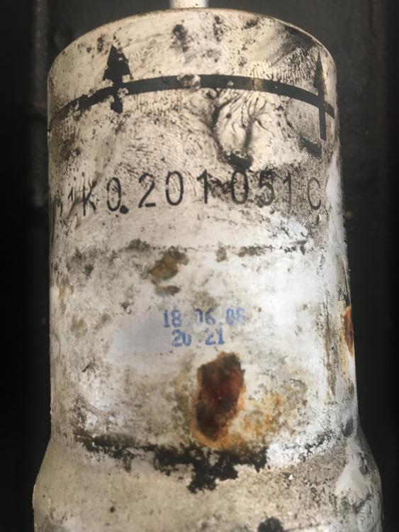

Schimbat sambata, filtrul de benzina. Nu stiam ca are. Spre surprinderea mea, era cel din fabrica.., cred ca ii ajung 10 Ani.
Aveti grija ce luati, sa fie intre 6.4 si 6.6 bari. Am eu luat Mahle. Avem un usor trepidat la pornire si la semafor.. , ma scoatea din sarite, a disparut. Bujiile au 30k si nu am de gand sa le schimb cel putin inca 20k.., bobinele sunt cele din fabrica.

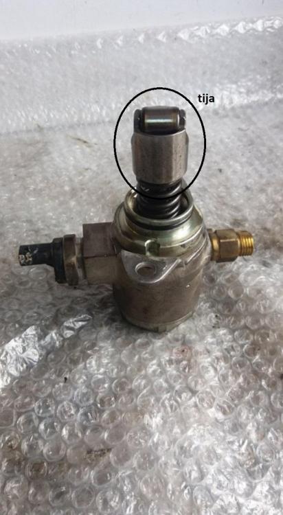

Salut baieti,
A schimbat cineva tija de la pompa de inalta presiune? Care ar fi problemele cu aceasta pentru ca se vinde ca piesa separata? Eu mi-am comandat-o si vreau sa o inlocuiesc in speranta ca mai atenuez zgomotul metalic de pe acceleratie sau la prima pornire cand e rece afara.
Merci
n-am schimbat ... dar e un subiect care ma intereseaza....uzura e mult mai mica ..nu e ca la tfsi unde nu ai rola , ai doar tachet
