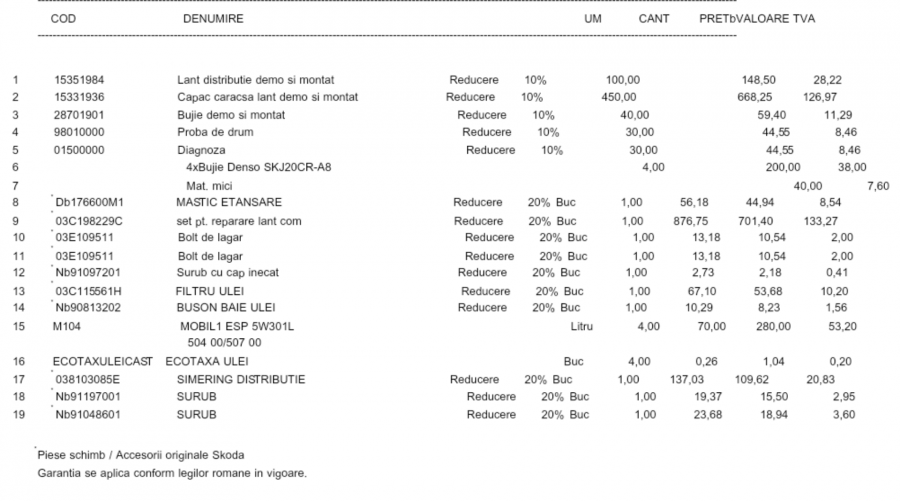

Am cerut și acele mici piese, si am primit oferta actualizată. Problema este că nu știu ce să fac. Nu am zgomot la pornire nici după ce mașina sta o zi nepornita. As schimba kitul doar preventiv și pentru a avea siguranța celor 2 ani de garanție.
In mare dacă aș renunța la bujii, diagnoza, test drum(pe care le-au adăugat ei fără a le cere) as ajunge la un preț de aprox. 2500ron incluzând variatorul

Distribuția clar o voi face la reprezentanta. Pentru câteva sute de lei nu ii prea vad rostul. Daca scot din oferta uleiul, bujiile și verificările, prețul pentru distribuție cu manopera este de 2180ron. Daca as cumpăra eu singur kitul, m-ar costa 900ron, iar manopera probabil tot pe acolo. Am scăzut deja prețul cat am putut din cereri de reduceri datorate anului, și din faptul că sunt membru club avia. Voi mai face un filmuleț când plec de la serviciu și îl voi incarca și pe acela.

Am întrebat dacă pot aduce uleiul, dar inca nu am primit un răspuns. In rest schimb totul cu piese de la ei. Nu vad de ce mi-ar afecta garanția dacă nu schimb acum bujiile. Deși, dacă mă accepta cu uleiul meu(aprox 170ron fata de 330ron din partea lor), mă gândesc să schimb și bujiile tot la ei. Prețul acestora este același la care le-as cumpăra și eu, aprox 240ron...(diferența de câteva zeci de lei)
