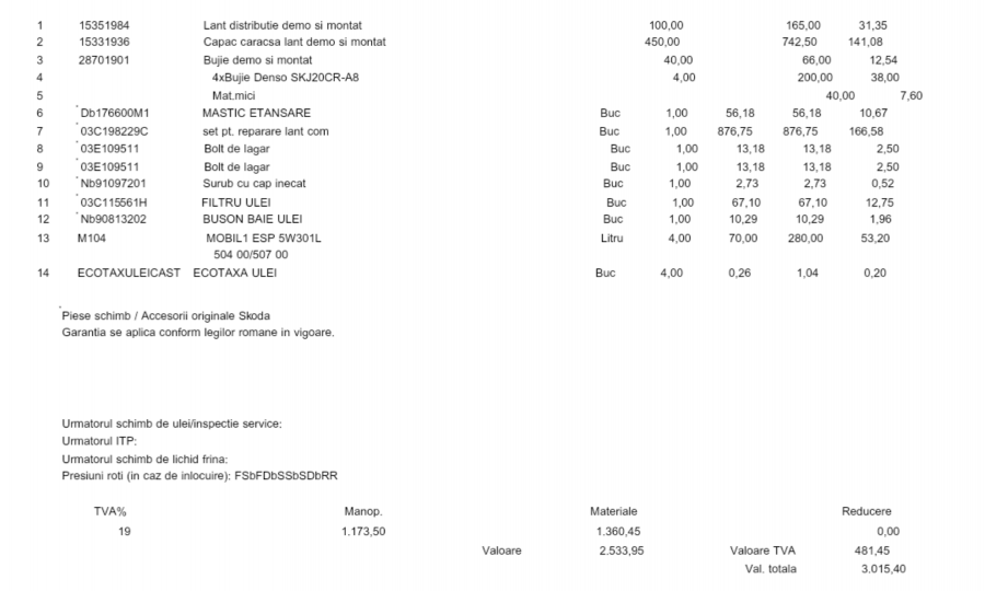

Am cerut o ofertă din partea celor de la avia Motors, și asta este ceea ce am primit. Din cate am văzut kitul oferit este cel care conține și variatorul. Cum vi se pare aceasta ofertă?
Pai din cele de acolo doar bujiile și uleiul sunt 1000ron.
Din ce scriau colegii e cam 1800-2000 Ron un schimb de distribuție la reprezentanta. Dar fără schimb ulei și bujii.
Poți să duci tu uleiul și bujiile și atunci ieși mai ieftin. Întâi fa o verificare si vezi ce problema are mașina. Cu toate că trebuia să faci asta la achiziție. Nu acum.
Cred ca adaosul mediu la piese este ~70%. Mai degraba cauti un service de incredere, o sa te coste ~2000 lei lucrarea cu tot cu manopera. Chiar si uleiul si filtrul au preturi aberante, 4 litri de ulei+filtru costa 350 lei, in conditiile in care exact acelasi ulei + filtru OE costa la magazinele de piese ~190 lei.

Știu că sunt preturi aberante(ulei oricum as dori sa pun motul, iar daca am posibilitatea de a veni eu cu el, cu atât mai bine), dar par ok pentru o reprezentanță.
In schimb prețul bujiilor pare oarecum bun, având în vedere că eu le-aș cumpăra la 200ron.
Întrebarea ar fi: ar mai trebui adăugate și alte repere pentru schimbare distribuției? Garnituri, oringuri, simering etc...sau asta ar trebui sa ii întreb pe ei?
aurelian.paratu
E ok pretul. Este o singura garnitura cea de la capac distributie si e in set.
Mai ai un simering la vilbrochen jos. Daca stiu cum sa l scoata il pot refolosi pe acela. La mine nu s a potrivit pe masina mea cel nou cumparat. In rest cam alea sunt preturile.o distributie cu totul merge spre 2000 ron.
Pe ebay kitul de distributie intre 200 euro si 250. Deci sunt cam pe acolo.
Apropo va tb sa schimbi si suruburile de la variator si de la celalalt pinion de sus de langa variator
