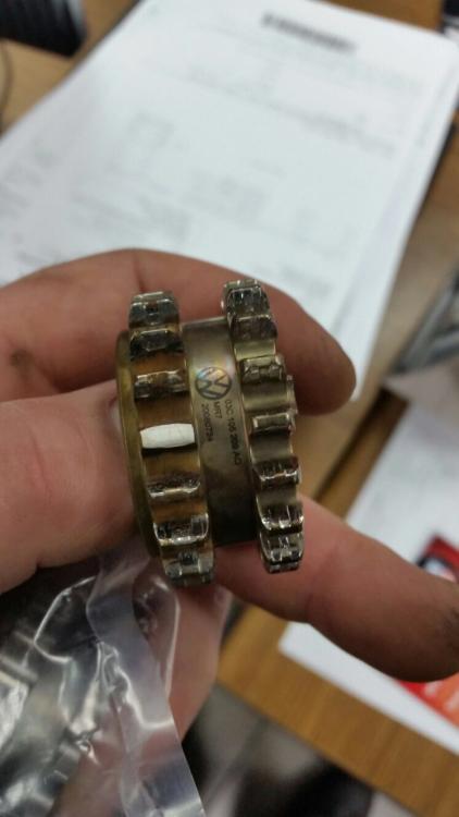

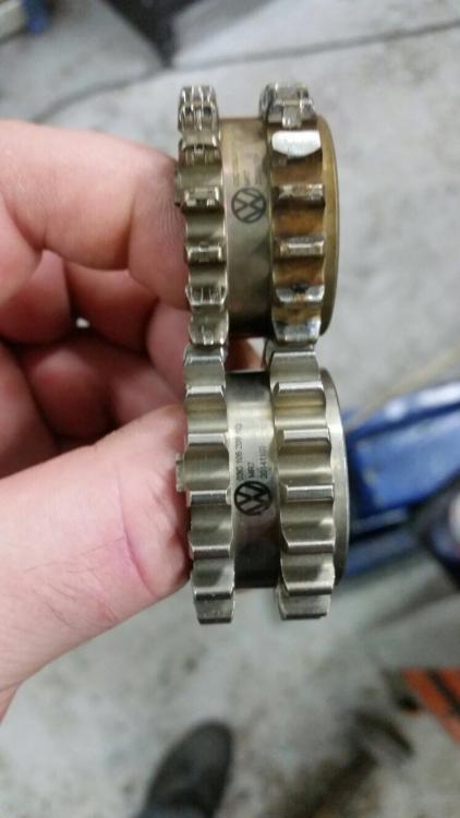

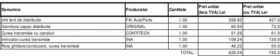

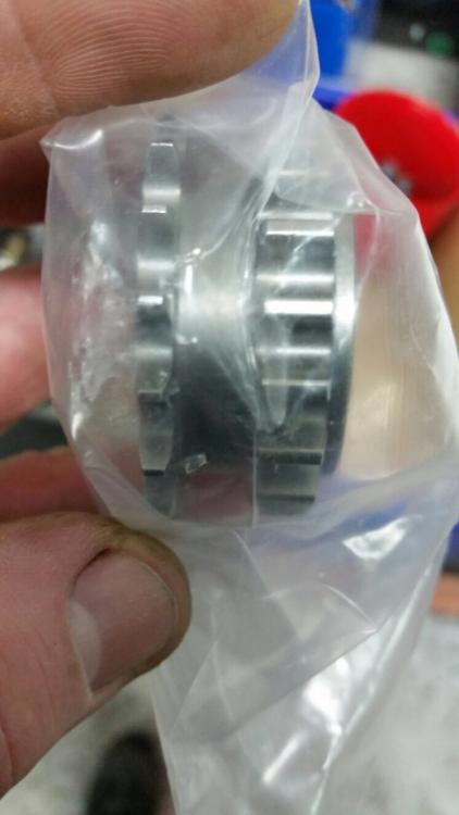

Ai grija ca pe FAI nu se potrivesc 2 pinioane, m-am bucurat ca am dat 437 ron pe kit, apoi am dat 200 ron pe un pinion OEM, cel mic dublu..., kitul-ul OEM era cu 50-80 ron mai scump.
Eu am schimbat si un semering, garnitura capac, pompa de apa si cureaua de la accesorii.
cam 1600 ron toata distractia, piese+manopera (650ron)

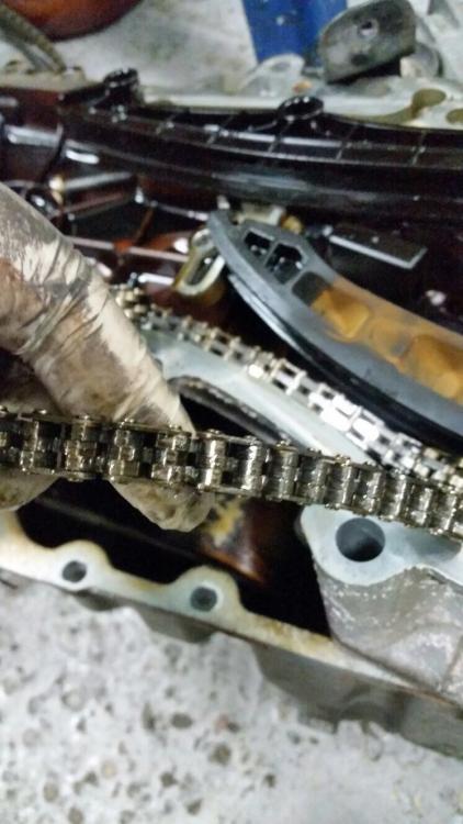

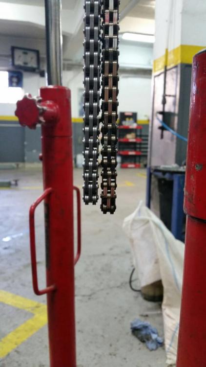

Ataseze cateva poze sa vedeti cat de intins era lantul (208.000 km) si cat de uzat era pinionul mic.
PS: lantul se mai aude la pornire din cand in cand si acum.., dar masina nu merge zilnic.., sta si cate 3-7 zile..
Masina trage total diferit dupa schimbarea distributiei. Urmeaza ambreiajele dsg.., mecatronic schimbat in nov 2017,
