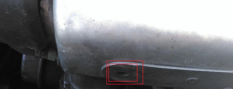

In cautarea zgomotului (tzacanitului) ce ma enerveaza la maxim am vazut ca dupa reconditionarea de la turbo , mecanicul nu mi-a mai fixat suruburile din fata de la aparatoarea/carcasa turbosuflantei.
Atasata aveti poza...
Ma poate ajuta cu dimensiunile/modelul suruburilor sau vreun cod !?

Ceau @florin.idita,
Am reusit sa gasesc sursa sunetului metalic intre 2500 rpm si 3000 rpm, dupa cum am postat mai inainte am verificat pompa de apa care este ok iar apoi am verificat turbo care a fost in Noiembrie 2016 reconditionat.
Am constatat ca lipsesc 3 din 5 suruburi de prindere a carcasei de la turbo(toate cele din partea din fata de la carcasa) si un suport de la capacul motorului asta la prima vedere din exterior.
M-am decis Vineri sa dau jos capacul de la turbo si sa vad ce este pe acolo, surpriza mare lipseau mai multe suruburi de fixare si unul chiar era rupt :( .Am completat cu suruburile lipsa vreo 5 la numar , garnitura de la capacul de motor, am fixat conducta metalica de racire  de la turbo care era si ea nefixata/libera .Conducta de racire la intrare e data cu mastic, probabil a stricat oring-ul cand mi-a reconditionat turbo.
Dupa ce am repus totul pe pozitii , am constatat ca nu mai am zgomote metalice dar raman cu un gust amar dupa ce am vazut ce poate un mecanic ce lucreaza la autoclub Timisoara sa faca...e jale cu mecanicii din Timisoara, rusine, nu vreau sa generalizez dar unii mai bine se faceau macelari.
Cel mai probabil vibra capacul de la turbo cand intra turbo , degeaba am mers eu la Procar caci ei nu au mers cu masina au facut teste pe loc ( compresie,injectie ) si cu diagnoza:biggrin:, degeaba insa. Noroc cu baiatul de la vanzari care mi-a spus ca problema mea este ca am o componenta care intra in rezonanta/vibreaza pt ca nu este fixata bine.
