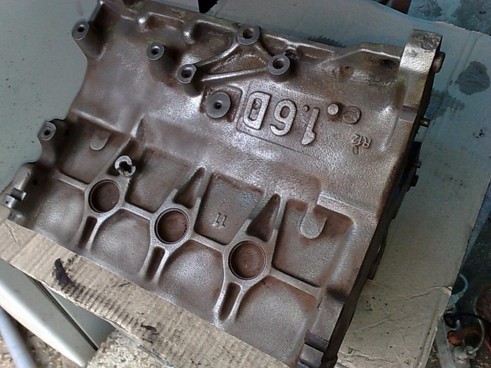

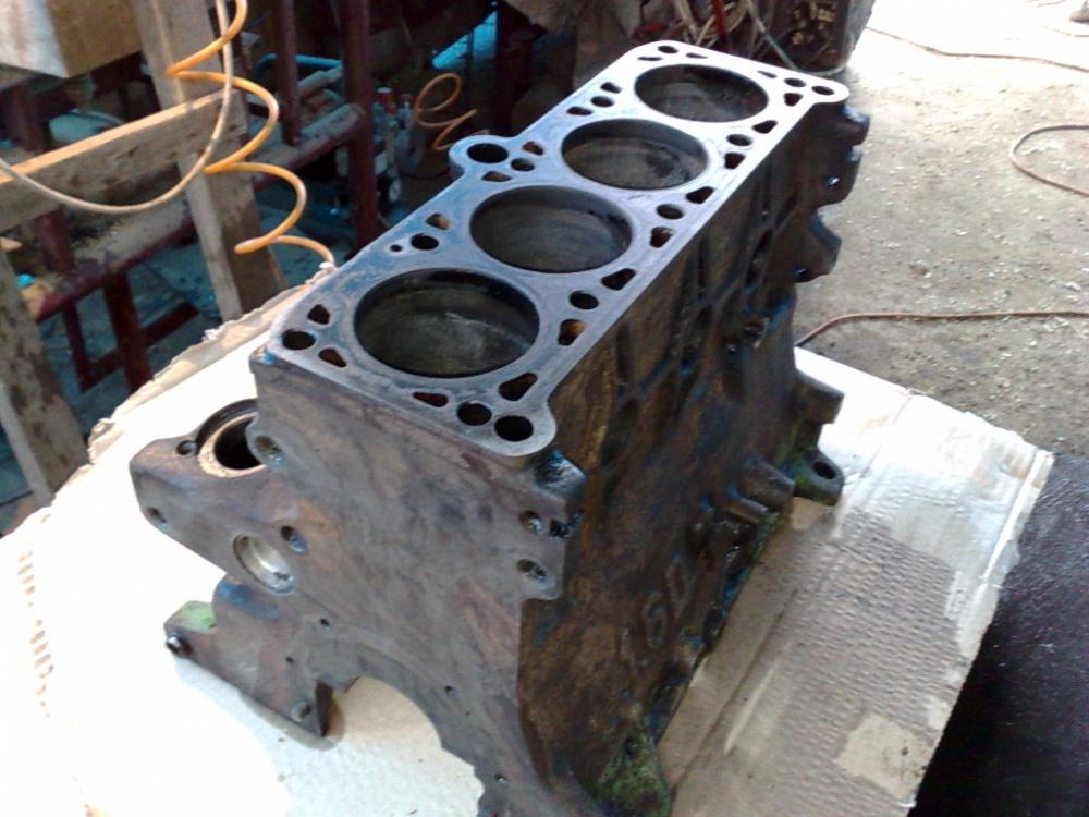

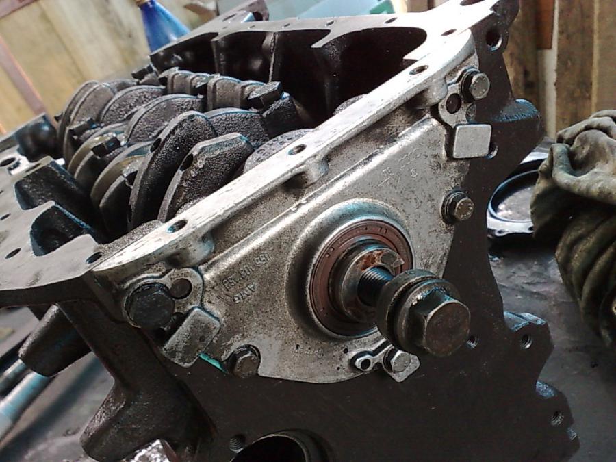

Prima piesa de reconditionat este blocul motorului. Mai intai am inceput cu degresarea lui ca sa semene totusi a motor. Am facut aceasta degresare cu tot felul de ingrediente ce am avut prin casa dar nu au dat rezultate. De aceea m-am hotarat sa iau de la un magazin de piese auto cel mai ietin spray pentru degresat motoare (costa 9 lei). Vreau sa zic ca si-a facut treaba foarte bine. A fost necesara apoi o frecare energica cu carpa si peria de plastic pana s-a inmuiat. Rezultatul arata asa:
Apoi a urmat curatarea blocului motor cu o perie de sarma pusa pe un flex. Cam asa arata dupa aceste doua operatii zic eu destul de simple si la indemana oricui.

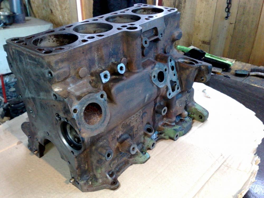

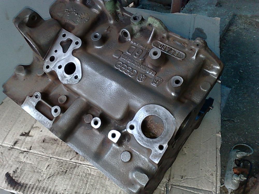

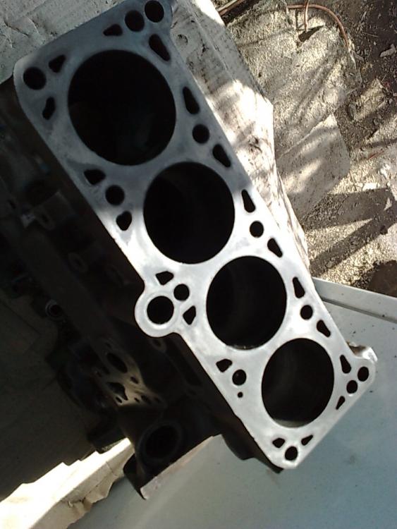

Am continuat cu slefuirea suprafetei de contact a blocului motor cu o piatra abraziva cu o granulatie foarte fina. Aceasta piatra o foloseam la ascutirea rindelelor pentru lemn. Se foloseste cu un ulei special.
Uitati rezultatul

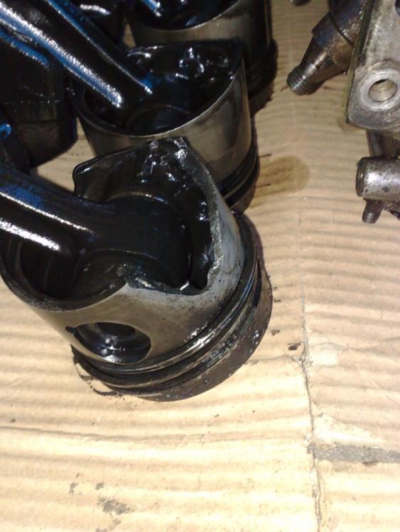

Intre timp am gasit si cauza zgomotelor din motor - un piston spart in partea de jos

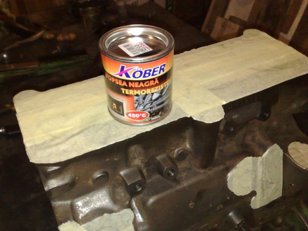

blocul motor poti sa il vopsesti cu hammerite negru, si daca tot este asa desfacut schimba si bucsele de la axul intermediar care antreneaza pompa de ulei si pompa de vacuum!
Daca vedeam mai devreme mesajul tau Bobby nu mai cumparam Kober termorezistenta.

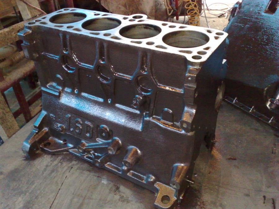

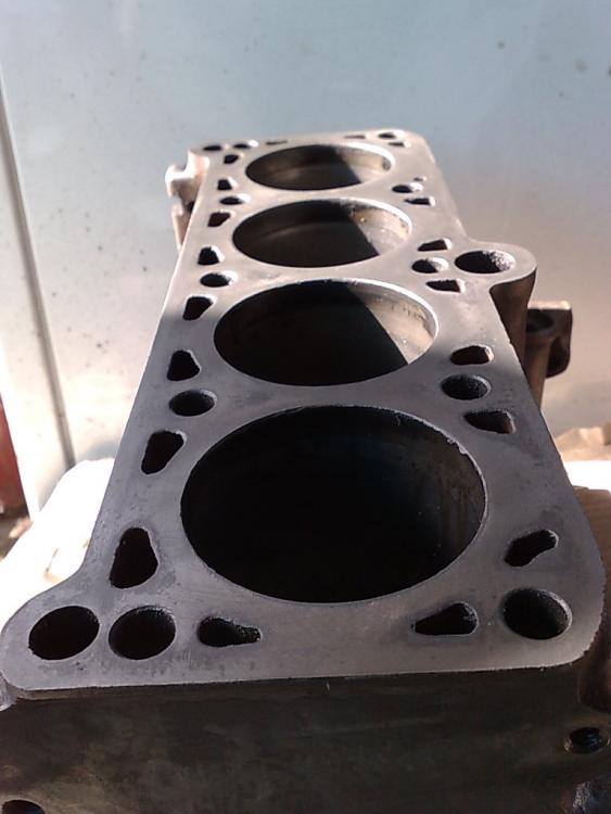

Am continuat cu blocul motor care acum e pregatit pentru vopsit

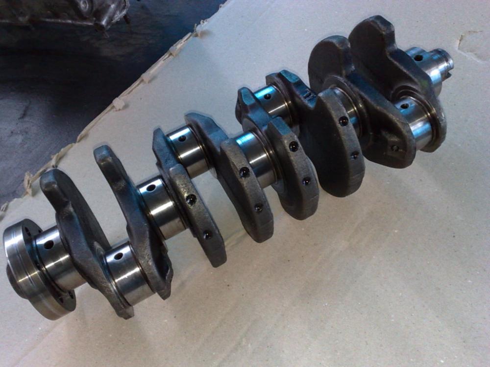

Arborele cotit l-am verificat si este la cota 47,76 la biele. Aceasta este cota standard?

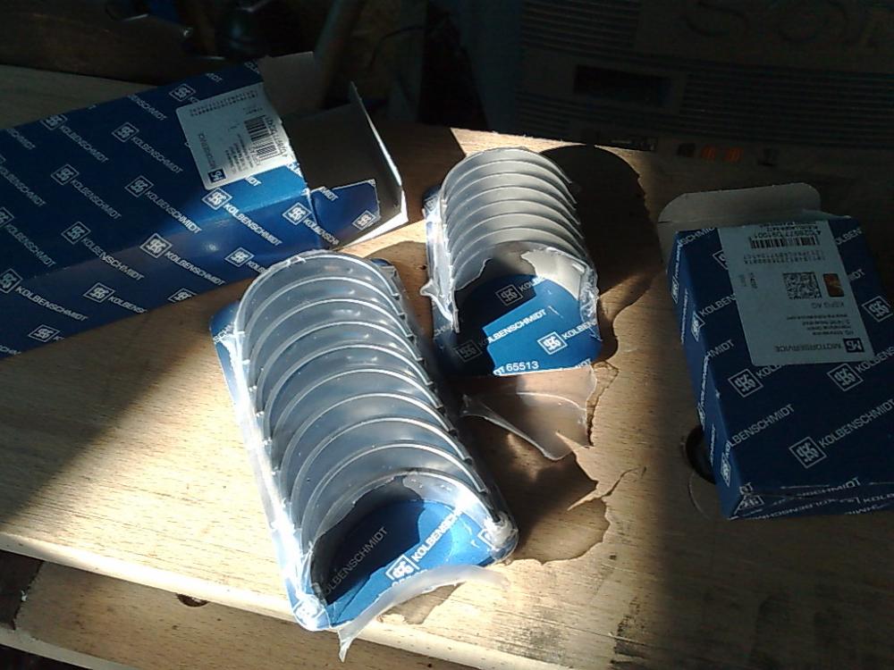

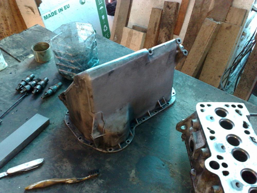

Astazi am facut prima mare achiztie
cuzineti biela si cuzineti palier de la Kolbenschmidt

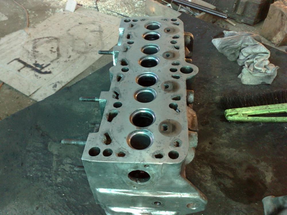

Si cu chiulasa merg inainte dar nu e gata inca

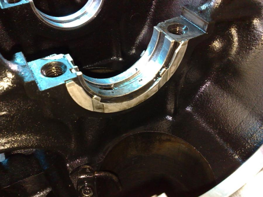

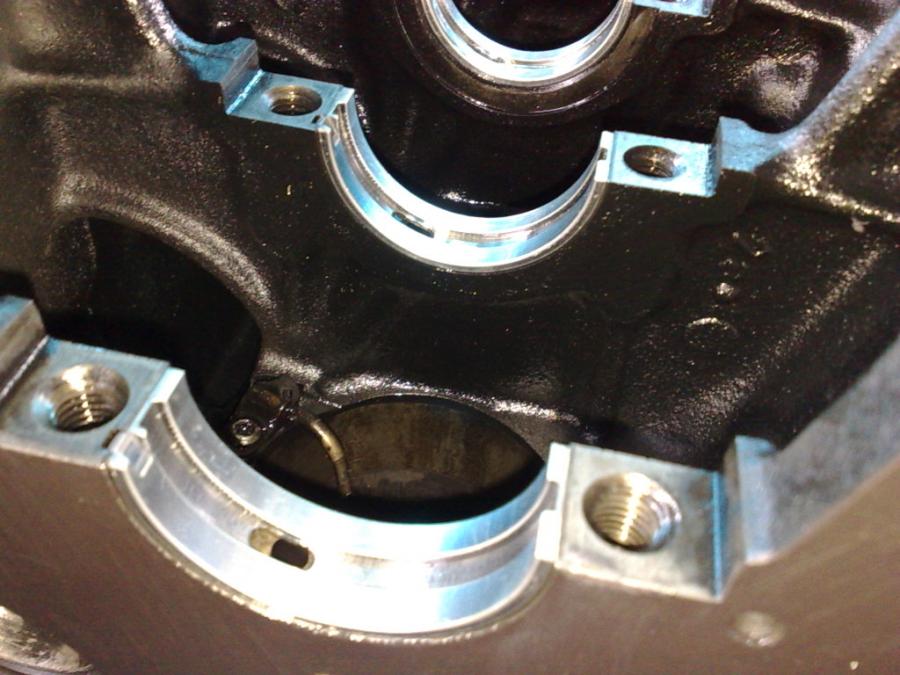

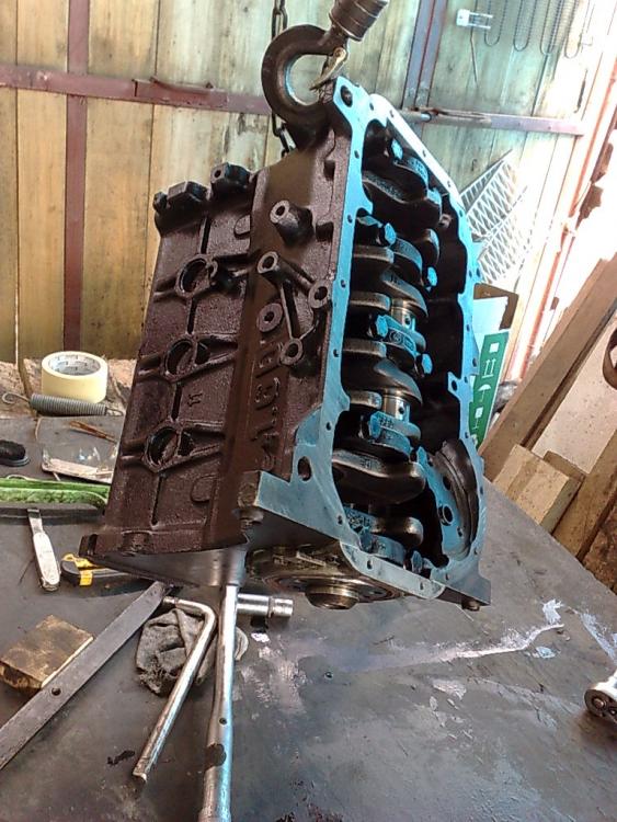

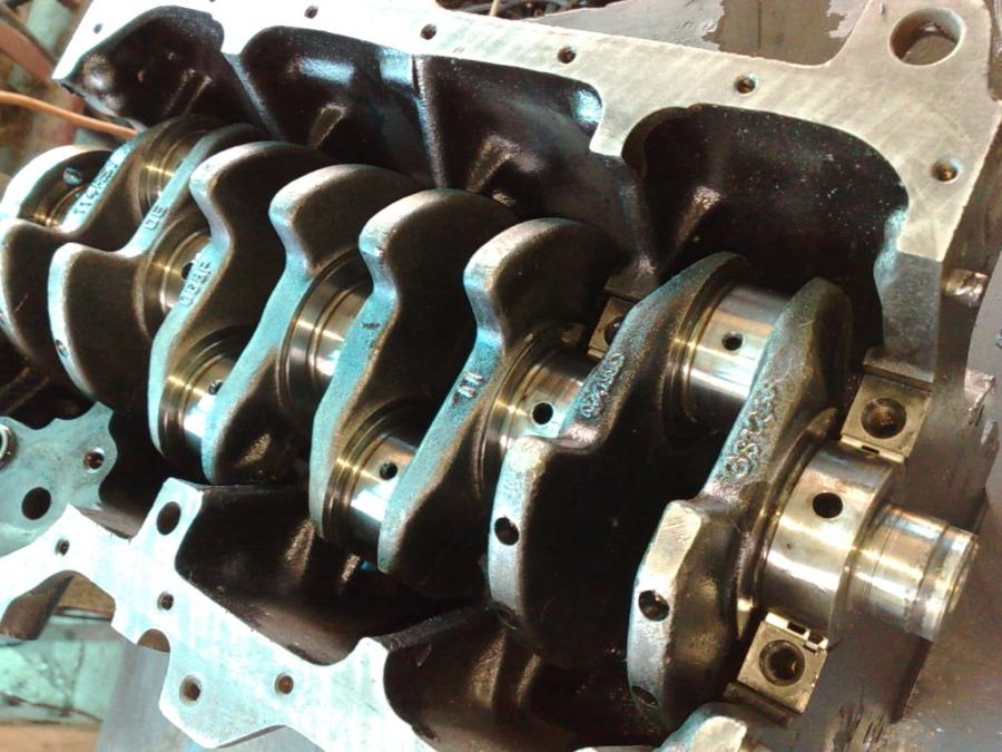

am continuat cu vopsirea blocului motor

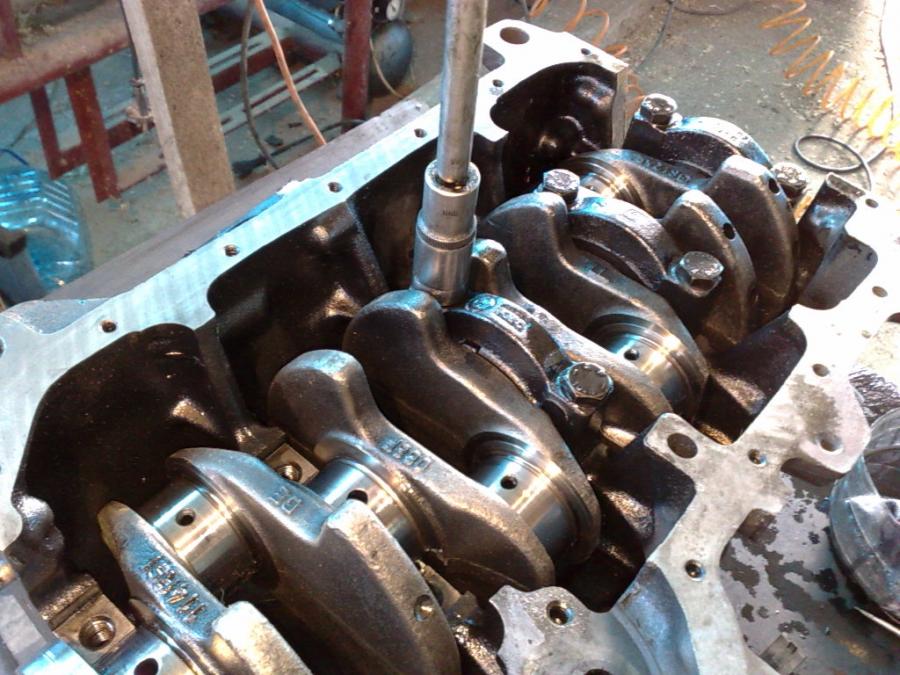

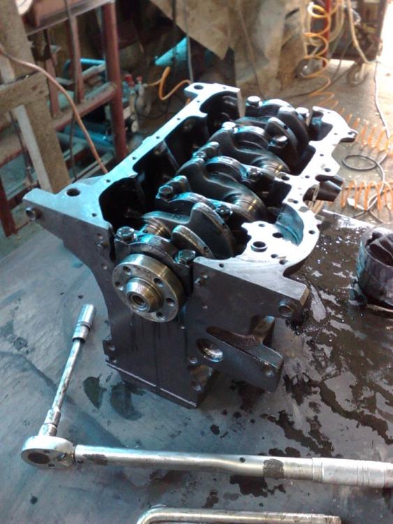

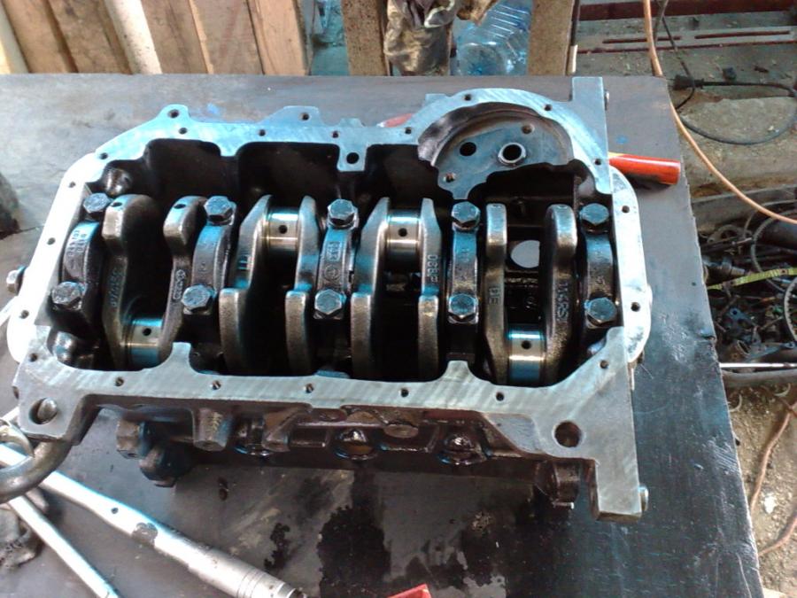

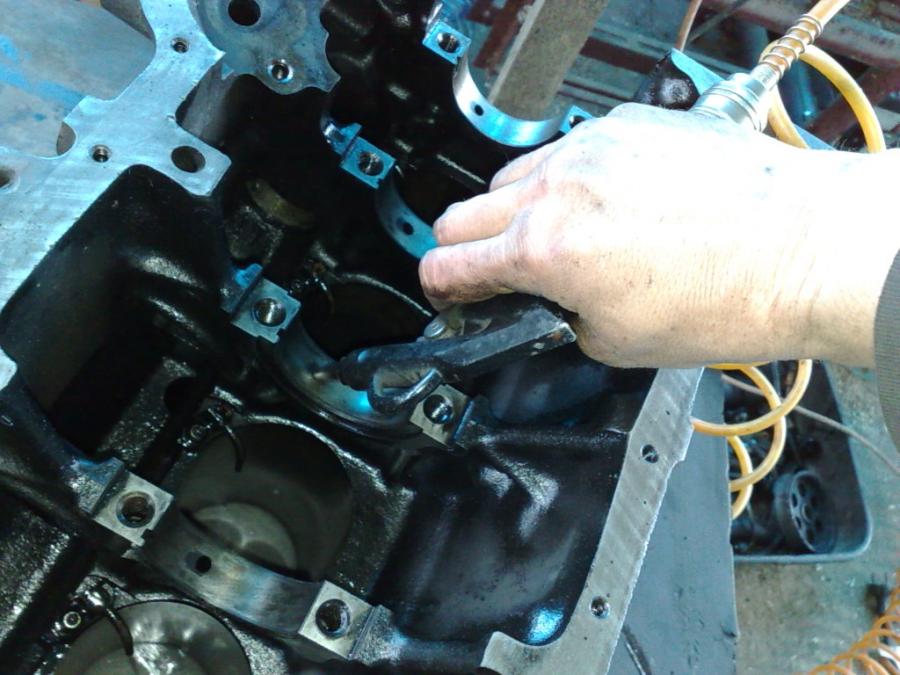

si cu montarea arborelui
am curatat canalele cu presiune de 8 bari
am uns fiecare lagar si cuzinet cu ulei
am strans fiecare surub cu 65Nm cum scrie la carte
l-am si invartiti cateva ture am facut si un filmulet dar e prea mare sa-l postez aici

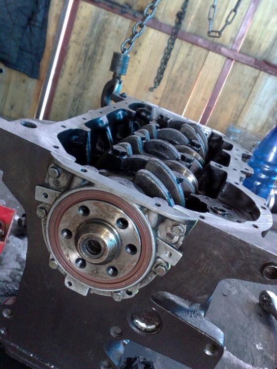

capace la arbore cu garnituri si simeringuri
