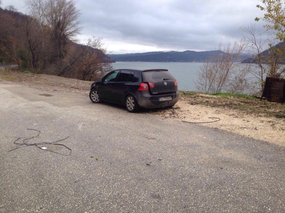

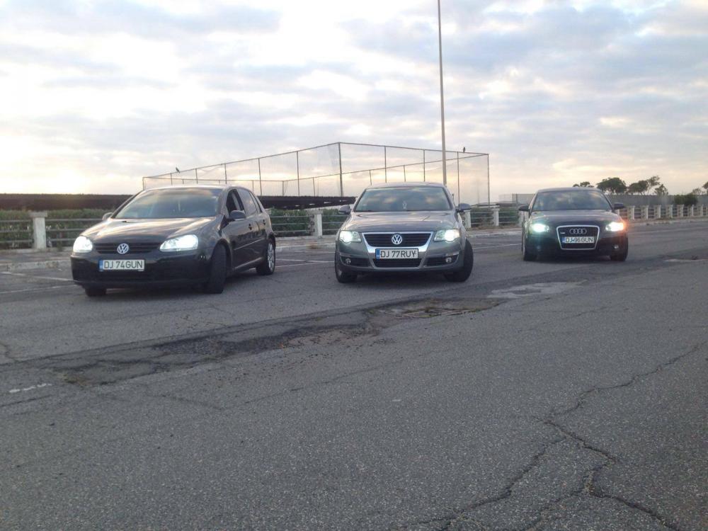

Buna seara.Am ajuns si eu pe forum datorita multitudinii de informatii gasite aici si asa am decis sa imi prezint masina.Este vorba despre un Golf 5 1.9 BKC achizitionat la jumatatea lunii noiembrie si de care sunt foarte incantat in ciuda problemelor intalnite si prezente inca.Masina este import Olanda,iar ca doari putem enumera:
incalzire in scaune(care nu functioneaza,inca nu am aflat de ce),maxidot,comenzi volan,unitate audio MF2,bixenon,pilot automat,interior de GT(banuiesc),carlig.Cam asta imi vine in minte acum.Momentan am aprox.6000km impreuna cu golful meu si sunt multumit de cum se comporta.Consumul nu vrea sa scada sub 7.5 in oras si pe autostrada in ur de 5,5.Astept pareri pro si contra.Planuri viitor:jante GTI 17" sau chiar 18" daca reusesc sa le omologhez in carte,bara fata-spate GTI +evacuare,volan GTI,faruri cu lupa.Multumesc si o seara placuta tuturor
