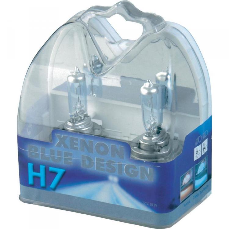

Si sa ne incepem ziua bine... Dupa aproape 6 luni cu Osram Night Breaker Unlimited, la 2 saptamani dupa ce s-a ars cel din dreapta s-a dus si ala din stanga...
Ce becuri sa imi iau si eu, sa ma tina mi mult de 6 luni? Teoretic in 6 luni o sa imi pun Xenon OEM, dar pana atunci ce sa punsi pentru o lumina mai ok?
Si eu am pus din astea acu 2 luni, deci o sa mai traiasca 4 luni si gata? :) Ia bec ce nu-i supravoltat si ala te tine mult si bine, diferenta e ca nu lumineaza asa frumos ca si Osram-ul. Eu am luat din Real ceva no name xenon blue design, se vand la 2 bucati cu sticla albastruie si costau 40 de lei parca, alea ma tineau un an, aveau lumina destul de buna dar nu grozava, scapam de lumina galbena care ma irirta pe Retina :D. Uite aici cum arata:
