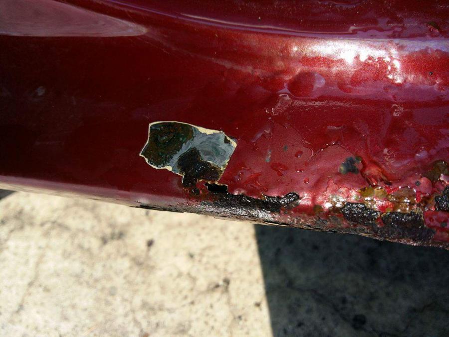

Și din seria dacă îl prind pe vânzător il distrug avem niște rugina în prag. Și nu orice rugina,  niște chit peste rugina. Ieri când spalam mașina la munca am dat cu aparatul cu apa sub presiune peste prag și a sărit toată carpeala. Am plecat de munca direct la Marius( dr_junior, cred ca e nick ul lui aici pe forum)  sa vadă mașina și pentru ca mai aveam niște zgârieturi și ceva lac exfolait am decis sa fac o vopsitorie integrala, ca tot aveam în gând. Mașina ajunge luni la mecanic pentru înlocuire de epurator de gaze, curățat galerie de admisie,  reglaj de avans și iq, iar pe 26.09. la vopsitorie. De mentionat ca nu mai am nr de telefon al individului care mi-a vandut masina, am avut probleme cu telefonul si am facut o resetare completa, ca daca il mai aveam ii faceam niste urari de bine cu gura mea aurita. Mai adaug ca cei de la Skoda Avia sunt niste incompetenti care nu au ce cauta pe piata auto, masina fiind testata si controlata la ei inainte de achizitie si au spus ca "masina nu prezinta urme de lovituri si strambaturi de caroserie".Cinste voua!

Stai calm ca putea sa fie si mai rau. Pana la urma asta e cu masinile sh, chiar daca o verifici tot o sa mai gasesti ceva ceva. Altii au aflat dupa ca masinile lor defapt au fost daune totale, rasturnate sau chiar furate, deci fii pozitiv :)
O revopsesti aceeasi culoare? Sau vrei sa ii schimbi putin nuanta?
culoarea o sa ramana, dar ma gandeam sa ii dau un lac cu o tenta de inchis. sa stii ca si cu masina adusa tot poti sa ai probleme. tata a cumparat un opel vivaro din olanda si avea 200.000km mai putin, lovita tot in stanga ca a mea( cred ca a fost lovita ca altfel nu avea tata rugina ) si dupa 2 luni de utilizare au picat injectoarele.
LA orice masina o sa te uiti (golf 5/jetta) o sa observi la majoritatea rugina/infundaturi/ vopsea coclita ) la praguri. A mea la 250 000km din Danemarca a avut un prag la fel de copt ca al tau (30% din prag avea rugina) si mi-a pus un destept cricul direct in prag (m-a lasat cu o gaura) si am decis din cauza ruginii avansate sa schimb total pragul cu altul nou. M-a ajuns vreo 1100ron (prag+ tinichigiu+ vopsea cauciucata ca din fabrica + ceara in prag). Am lucrarea facuta de 1 an jumate si e ca in prima zi.
Eu după o noapte nedormita, multi draci și nervi,  am ajuns la concluzia ca asta e;după ce am citit puțin pe tema ruginii în prag și  ce îmi istorisiti voi aici. Fie vorba intre noi tot o sa ma uit printre acte,  poate am scris pe undeva numărul de telefon al individului care mi-a vândut mașina sa ii împărtășesc puțin din ceea ce cred eu ca a făcut și plus de asta voi scrie și la adresa celor de la skoda avia din Pantelimon. Legat de mașină, după ce o vopsea noua și un ambreiaj plus volant,  sper sa scap de toate belele și sa ma bucur de ea și motor.
Nu mai ai pentru ce sa il suni.. masina sh e masina sh. Nu ti-a vandut o masina noua. Poti sa te bucuri daca nu e mai grav :-)
Eu am avut la jetta ambele praguri bulite prin borduri, 1 de mine 1 de tata. :) Daca ar fi fost sa iei masina de la mine si ti-as fi spus asta nu-i asa ca ai fi mers mai departe, la alta masina?
(reparatie facuta in reprezentanta, pe casco).
Ps: tine de ea ca mie si acum imi pare rau ca am vandut-o...
Neos, nu ai de ce sa il suni pe om.
1: e masina SH. Vrei fara rugina, dute si ia una noua. Asta e pretul pe care il platesti cand o iei second, mai tre sa schiimbi una alta pe ea. Sunt uni care nici nu se agita si dau la fel cu chit peste rugina si vopsea. Tu vrei sa arate ca noua...asta costa ceva pana si la o masina cumparata de noua, si cu probleme aparute in timp.
2. Cei de la Skoda Avia proababil ca au verificat, poate exact portiunea acea a scapat sau nu s-a observat...
Stai linistit ca toate masinile sh au probleme...nu exista una perfecta ca noua.

La vizionarea masinii pentru cumparare, am fost si eu cu el. Am observat galmele de pe prag si i-am sugerat la momentul respectiv ca probabil masina asuferit o lovitura acolo si ca a fost reparata prost. L-am sfatuit sa mearga la reprezentanta (unde oricum vroia sa se duca) si sa ii faca baietii testul de vopsea si asa mai departe. Faptul ca ei nici amcar nu au observat - si nu, nu era deloc subtila problema - nu este de neglijat.

Nu o sa pui nici un prag OE! o sa pui aftermarket Polonia/Cehia sau din dezmembrari (atentie aici ca daca are rugina nu e bun). Nou la reprezentanta vine cu tot cu aripa spate si stalpii de usi si se taie la imbinarea cu plafonul. Costa "doar" 3000 + ron.
Nu investi foarte multi bani in partea de aspect, ci mai mult in prezervare, mentenanta. Masina poti sa o vopsesti astazi si apoi sa intre un bou in parcare si nu zice nimic, pleaca.
Neos fi bucuros ca numai atit e...
Uite aici ce reparatie a fost facuta:
Reparatie Aripa ....
Initial nici nu ai spune pt ca suprafata vopsita este perfecta. Nu stiu cine a facut-o dar a avut mana... ca nu e ok, asta e alta poveste.
Eu stiam ca vine pragul altfel, dar se pare ca ma insel. Si voi ce recomandati pentru a preveni aparitia ruginii, sa incarc pragurile cu rasina ? Ala macar a fost destul de meserias sa nu ii rugineasca sub chit, la mine nici macar atat :))

Pentru rugina eu am folosit Loctite 7505. Nu e asa scump. in jur de 30 roni parca flacon destul de mare.
Loctite
Pe unde am dat nu s-a mai facut rugina. Desi uni au zis ca nu a fost ok, acum parerile sunt impartite, daca ai gaura in tabla de la rugina...nu cred ca mai are rost sa folosesti, dar daca e mai mult la suprafata, e ok. A NU se curata dupa ce e dat cu el. Doar se vopseste/chitueste peste.
Asta daca vrei sa pastrezi pragul vechi.

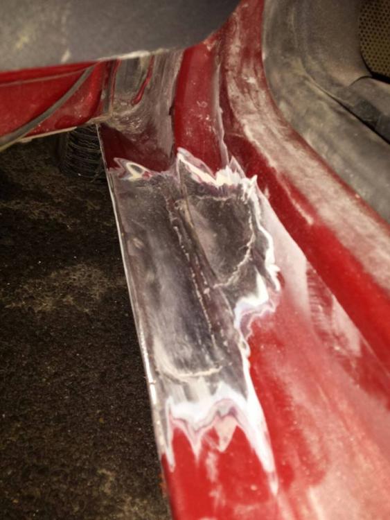

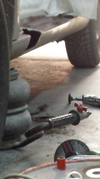

Si a venit timpul sa mai postez si eu ceva aici. Masina in momentul de fata este in posesia lui Dr_Junior1980 pentru o vopsitorie integrala si dupa ce iese de la vopsit cred ca dau o fuga pana la EXCALADE sa imi regleze motorul si sa vedem daca ii da de cap unui huruit pe accelerare.
Poze cu pregatirea pentru vopsire:
( nu cred ca mai are sens sa va arat cum arata pragul ca doar sunt poze mai sus ).
