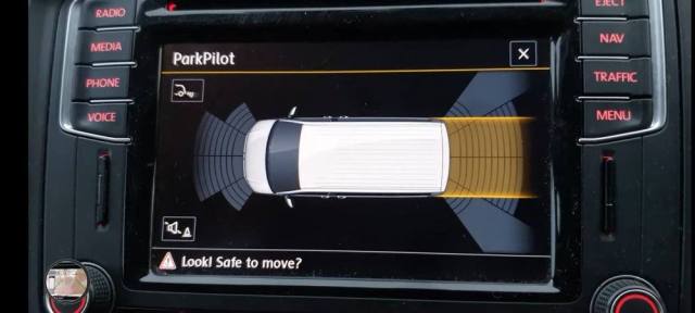

Iata o poza care e de pe un transporter T6 care are si RTA.
1279992306_Screenshot_20221110-142636_FreeAdblockerBrowser.thumb.jpg.ab54718c5464fcedd829337004f9f82d.jpg
Proprietarul unde am gasit poza zicea ca depinde de tipul modulului de senzori si de data set folosit. El crede ca a folosit data set de la Sharan/Alhambra.
Modulul meu e acelasi 1K8919472C cu al tipului si data set e de Sharan, insa spiderul nu apare . Posibil sa fie si de la senzori

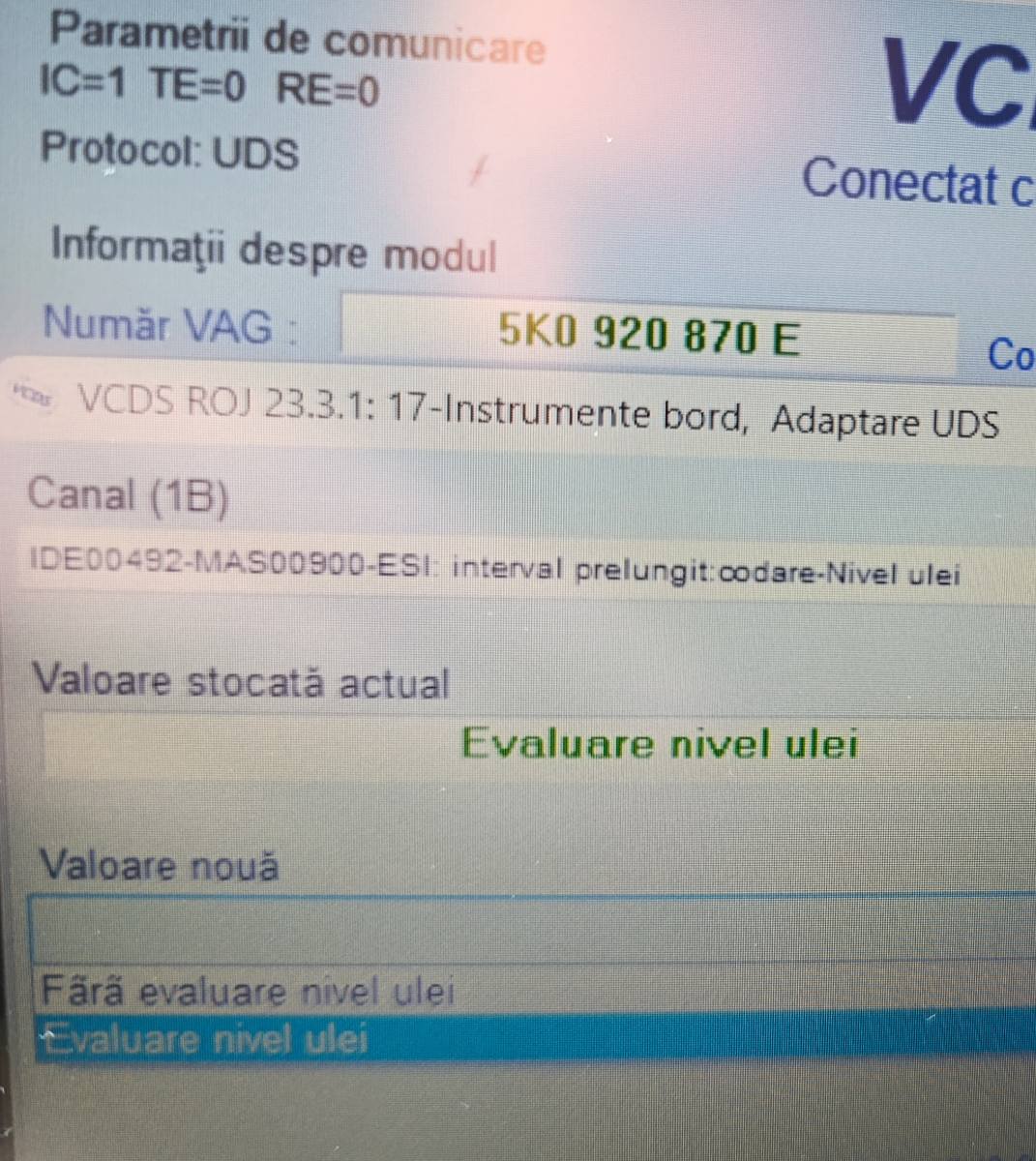

Ziua buna, îmi poate spune cineva valoare corecta in poza atașată?Am schimbat uleiul și am modificat calitate ulei, la valoarea buna, dar inițial am umblat și la valoarea din poză fără să vreau...
F l o r i n
Evaluare nivel ulei
No, la el acum e târziu...trebuie sa pună valoarea corecta
Salut, initial am resetat din cluster, doar ca acolo valoarea este la 15000 de km setata.Eu am setat din vcds interval minim 8000, si maxim 10000.Nu stiu daca se resetase si valoarea aia de evaluare nivel ulei, eram super grabit.Stiu doar ca eu cautam sa modific calitatea uleiului, si din greseala am dat si pe acolo.Multumesc pentru lamuriri!
