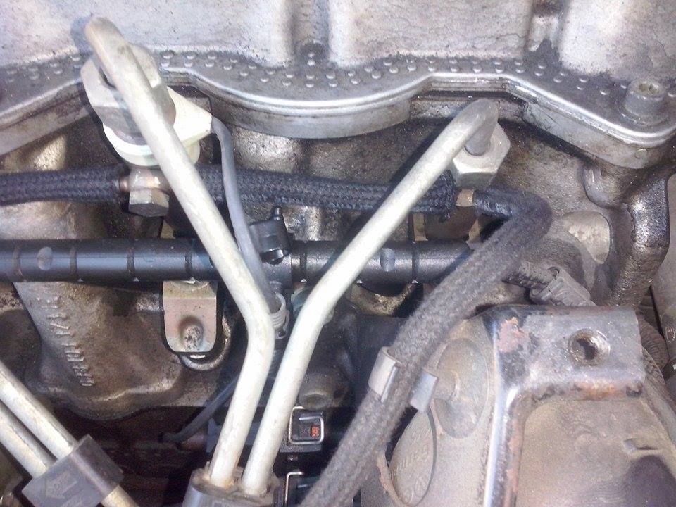

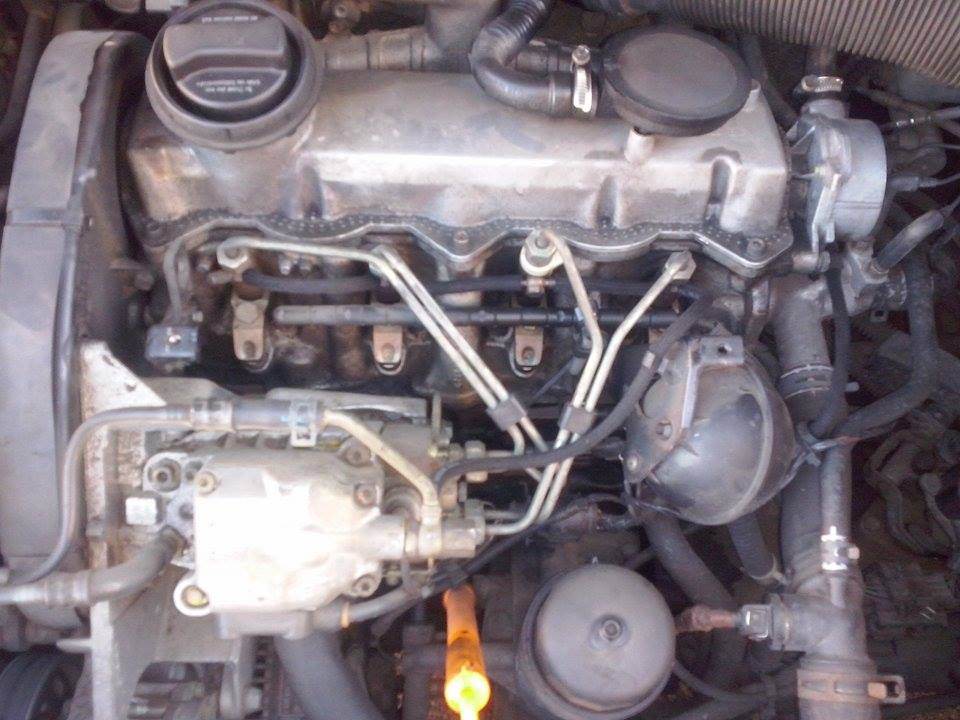

Revin cu o alta problema care ma deranjeaza, Ieri am facut remapare, din 140 la 175, nu aici este problema - puterea dupa remapare se cunoaste, cam de acum o luna se tot auzea un suierit pe sub masina atunci cand o acceleram (intre 1800-2200 ture).
Am verificat si am gasit problema insa nu stiu exact cod piesa sau numele piesei. Am sa atasez 2 poze cu speranta ca ma puteti ajuta.
Intr-o poza se vede fumul negru care acopera mai tot pe acolo iar in cealalta poza am colorat putin locul pe unde pierde aer...p_20160305_191156.jpgp_20160305_191218.jpg

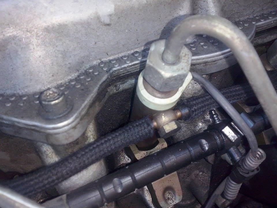

azi cand am parcat am vazut in urma mea pe strada o dara de motorina si sub ea s-a facut instantaneu o balta de motorina
am scos imediat capacul de plastic de pe mototor si am vazut ca la unul dintre injectoare era crapat furtunul panzat de pe retur(asa am banuit ca e )
l-am dat jos pentru ca nu era prins cu niciun colier nimic si am taiat putin din el dupa care l-am repus la loc
am pornit si totul a fost ok nu mai sunt scurgeri
risc sa sara din acele stuturi daca nu sunt prinse cu coliere?
o sa caut sa vad unde gasesc furtun panzat si o sa le schimb pe toate ,dar pana atunci credeti ca are ceva daca circul cu ele asa neprinse cu nimic?
sa pun si coliere dupa ce le schimb?
Modificat de Robert96
Daca pui cred ca nu strica, este pentru siguranta ta.
