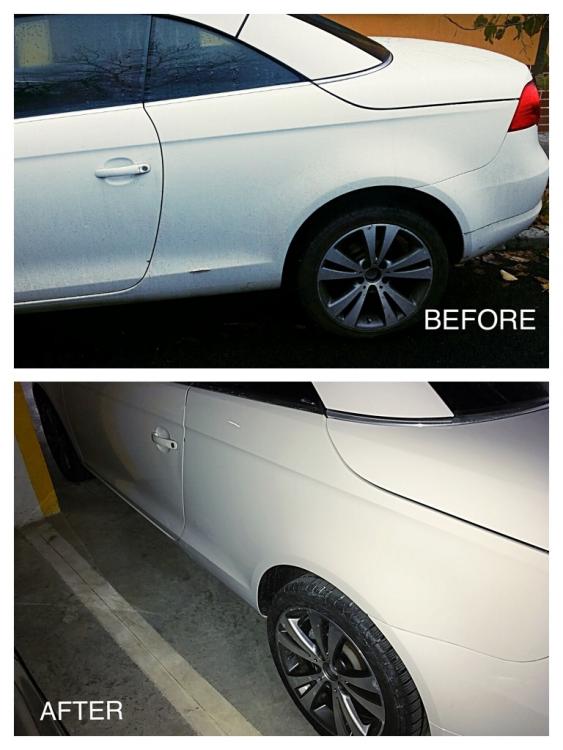

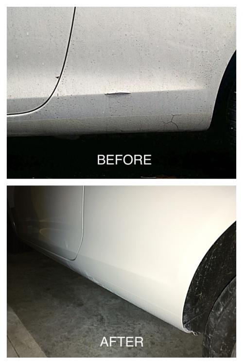

Masinuta mea avea nevoie de o interventie la aripa stanga spate acolo unde fosta proprietara a lovit-o usor acum mult timp si unde chitul se crapase destul de urat ... asa ca am hotarat ca trebuie reparata ca sa intampine iarna complet pregatita.
Pe scurt curatat chit - indreptat - vopsit ! Dupa lungi cautari si palpitatii la auzul preturilor piperate si a duratelor exagerate ( parerea mea ) pentru o astfel de lucrare ... am gasit ajutorul unui coleg de forum care m-a ajutat intr-un timp foarte-foarte scurt iar lucrarea a iesit perfect !
Eu sunt genul de persoana care daca nu isi stie masina la indemana si gata oricand de o plimbare ... nu se simte bine ... ceva lipseste !! Asa ca sunt super recunoscatoare si incantata de profesionalismul pe care l-am intalnit la colegul nostru de forum. Pentru mai mult feedback o sa postez in aria dedicate.

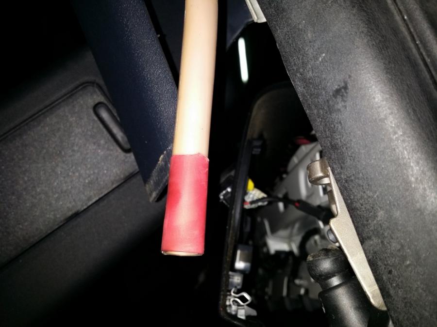

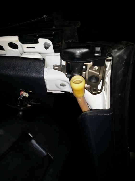

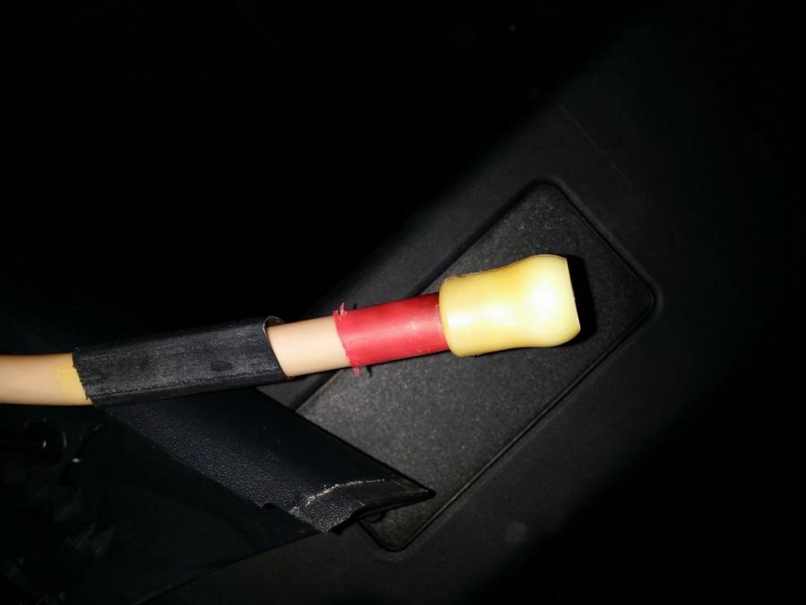

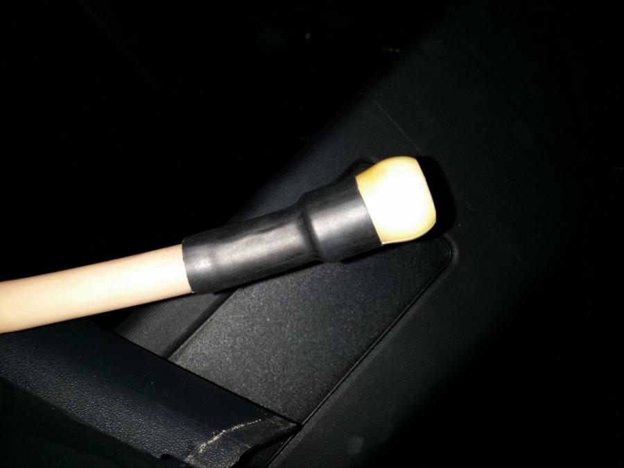

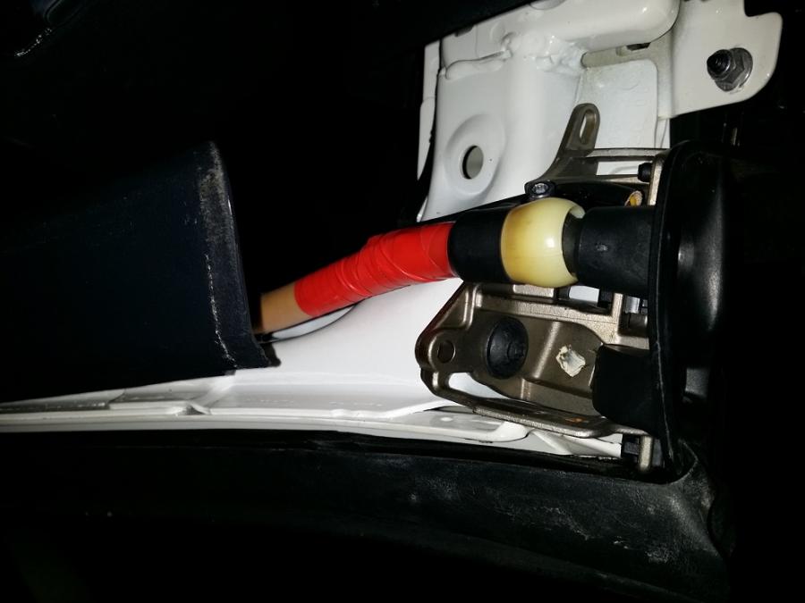

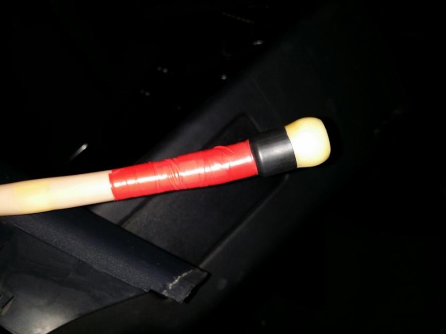

In plus, pentru ca aveam probleme cu scurgerile atunci cand ploua ( se prelingeau cateva picaturi pe interiorul stalpilor fata) am decis ca ar fi cazul sa vad ce se intampla acolo mai exact ! Anul trecut am desfundat scurgerile deci porneam de la premiza ca nu am furtunele din stalpii fata infundate ...
Am desfacut frumos tot ce se putea : parasolarele, plafoniera, plasticul de deasupra parbrizului, ornamentul de la oglinda si ornamentele superioare si inferioare de pe stalpii A si am descoperit ca imbinarea intre furtun si mini-palnia de acumulare a apei incepea sa cedeze ... asa ca da-i cu termocontractoare interior-exterior + inca un rand de banda ca sa izolam si mai bine ... si gata !
Acum astept o ploaie ... sper sa tina !
