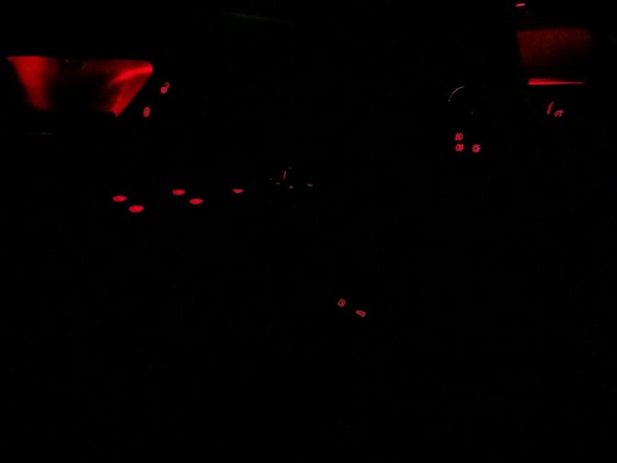

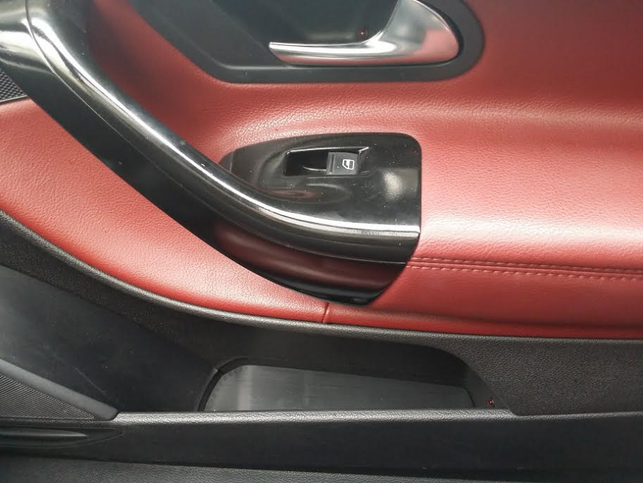

Poti sa faci o poza de aproape te rog la buzunar si la maner. Incerc sa imi dau seama cum ai pozitionat ledurile acolo.
Legat de vag com in folderul Debug se gaseste un fisier CodingLog.txt unde se inregistreaza toate schimbarile de coding cu: cod modul, data si ora, valoare veche si valoare noua deci nu trebuie neaparat salvat atata timp cat te joci de pe acelasi PC :).
Pentru Comfort Closing trebuie verificate sa fie bifat Comfort  Operation via remote si partea the sunroof la fel activata. Acum depinde de cati biti are centrala.
Am atasat 2 poze ca referinte. Spor ! :D
Expand
        Da-mi adresa ta ca iti trimit o bere prin curier !  :) O sa iti trimit poze cu manerul si led-urile cand ajung acasa .  Merci mult !

 Chiar daca difera locatia bitilor mi-am facut o idee ce sa caut ! ;)
Initial am vrut sa le conectez direct la buton dar am renuntat  . Am legat led-urile la pinii din calculatorul de usa , intr-o combinatie pe care am descoperit-o cu ajutorul multimetrului ... pentru ca pe net nu am gasit nimic care sa se potrivesca cu ce are pretentioasa mea in usa !
Si ca sa fie treaba treaba ... o poza  cu manerul vopsit ( care are deja amprente ... ca deh , piano black ) si cu look-ul manerelor luminate:wub:

Scuze , @georgeMKO!  Am facut poza de atunci dar am uitat sa o si postez ! Cam asa arata led-urile , era singura varianta de a le monta ...
Interesant, multumesc frumos pt poze.:icon_thumright:
