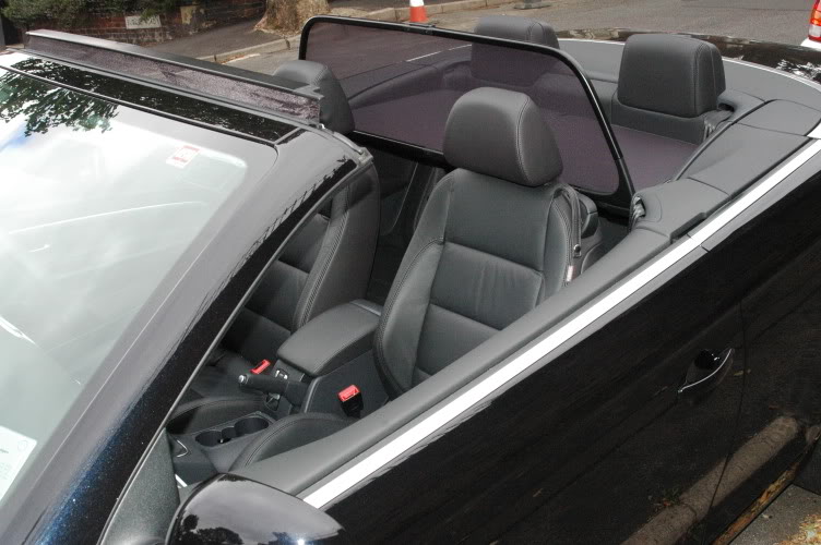

 Cred ca ii place pe autostrada ... era zvelta ca o caprioara desi e grea ca o purcica :biggrin:  Pacat ca nu am avut para-vant si nu am putut merge cu ea decapotata tot drumul ... la viteze mai mari curentul devine greu de suportat .
 Masinuta s-a comportat exemplar la drum lung ... nu inceteaza sa ma surprinda !

Două codițe (preferabil împletite) de ”școlăriță”, ochelari de bicicletă și se rezolvă cu vântul. (eventual și dopuri în urechi :)) )
Greutatea e unul dintre ”micile” dezavantaje ale unui hard-top decapotabil.

Am parul prea scurt pentru codite :banghead:  oricum in Bucuresti nu pot sa merg prea tare ... dar pentru urmatoarea vacanta imi iau un para-vant exact ca cel din poza postata de tine ! Sper sa gasesc unul pe la 100euro .

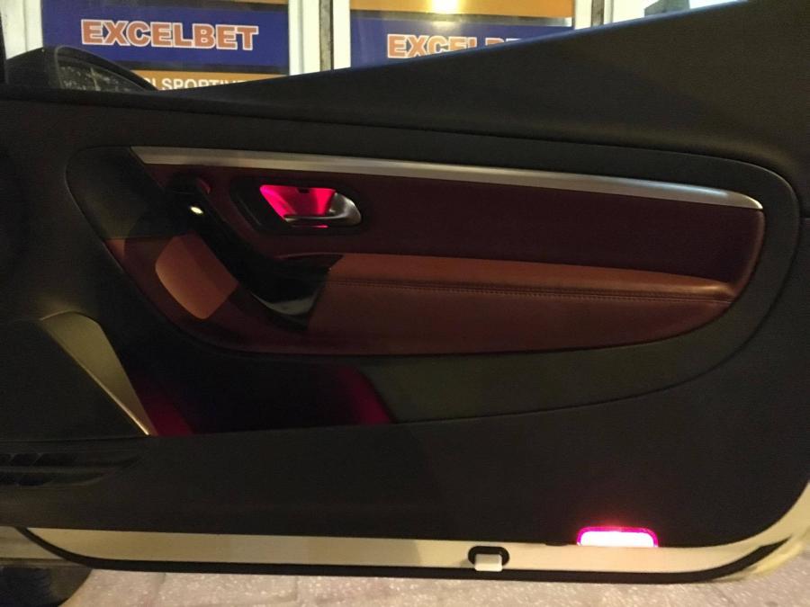

Din capitolul ce i-am mai facut YKA-i :
- door ambient lighting (manere si buzunare usi)
- Warning Lights
- Mirror Down (pe care inca nu stiu cum sa il reglez ca sa imi memoreze pozitia oglinzii)!!
- manerele ... negru lucios ! ( sa se asorteze cu viitoarea grila de la climatronic )

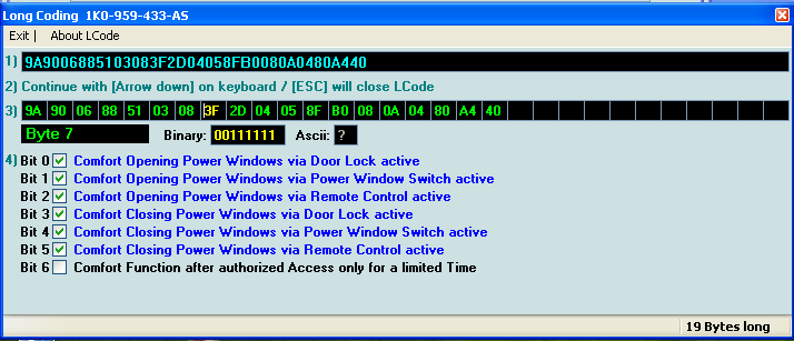

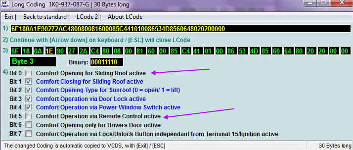

Si ... 2 probleme cu care am nevoie de un pic de ajutor :  Am incercat sa imi activez din vag com 2 functii ... dar nu functioneaza :
- coborarea si ridicarea geamurilor din telecomanda

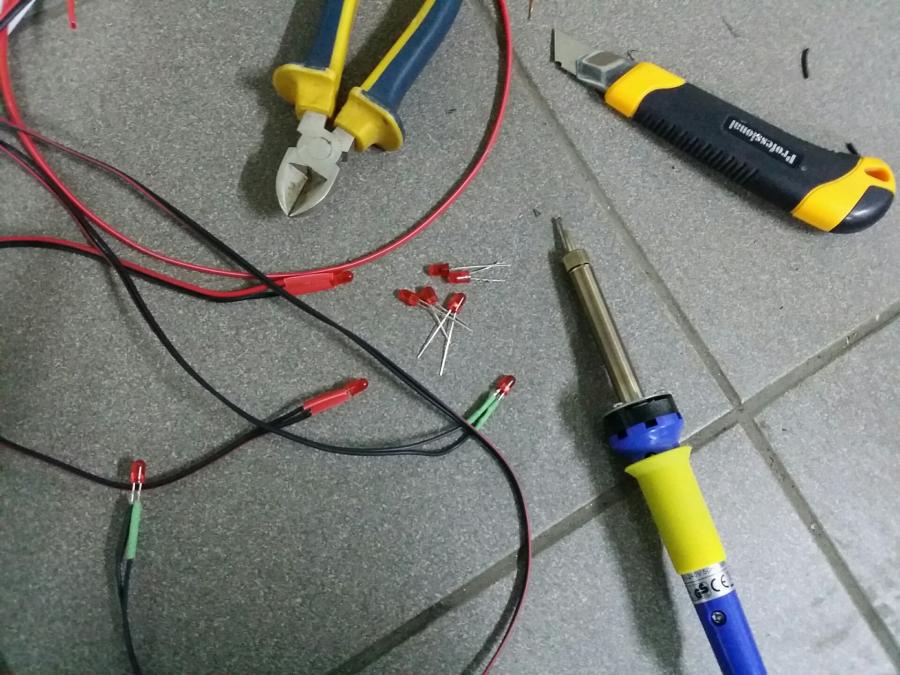

ledurile din warning light sunt cele cu care a venit lampa?
la EOS nu are functia pentru geamuri???? :o am eu la A3 (2001) activata din fabrica ridicarea (coborarea/deschiderea) geamurilor si a trapei din telecomanda...
nu are default de fabrica - cautati in long coding pe convenienta, la confort closing via remote control, etc... ceva de genul asta - am activat la cateva, dar nu imi mai aduc aminte exact care era descrierea bitului respectiv - parca nu e unul singur... va jucati un pic pe acolo, atentie sa salvati codarea anterioara, sa nu stricati ceva pe acolo.....

Merci ! Macar nu e a mea singura figuranta ! :))
Nu am led-uri pe warning lights ... INCA !

Am gasit niste proceduri detaliate pe net care descriu codarile si se pare ca nu activasem eu tot ce trebuie . ( Si prin eu se intelege Matei ... inca nu am voie sa ma joc nesupravegheata cu vag com-ul dar stau pe capul lui si il cical ... ca orice femeie normala !! )
Abia astept sa plec de la munca ! Ce poate fii mai frumos decat sa stai in masina si sa te joci in vcds pe o vreme ca asta ?!?! :)) Activez tot ce prind !!
Poti sa faci o poza de aproape te rog la buzunar si la maner. Incerc sa imi dau seama cum ai pozitionat ledurile acolo.
Legat de vag com in folderul Debug se gaseste un fisier CodingLog.txt unde se inregistreaza toate schimbarile de coding cu: cod modul, data si ora, valoare veche si valoare noua deci nu trebuie neaparat salvat atata timp cat te joci de pe acelasi PC :).
Pentru Comfort Closing trebuie verificate sa fie bifat Comfort  Operation via remote si partea the sunroof la fel activata. Acum depinde de cati biti are centrala.
Am atasat 2 poze ca referinte. Spor ! :D
