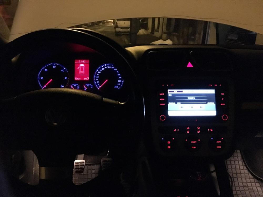

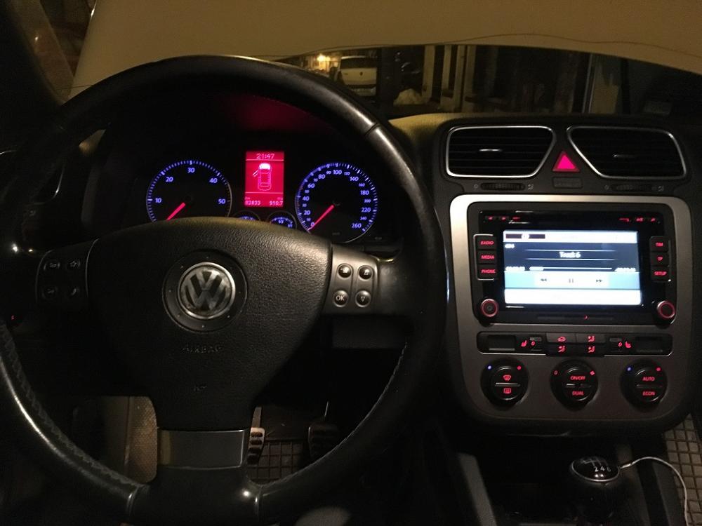

Heeei ! :D vesti bune !
Aseara am primit cadou un RCD510 2013 - BOSCH cu intrare pentru RVC !
L-am montat si m-am bucurat de el cam o ora ... a trebuit sa il dau jos , din pacate , pentru ca imi omora bateria :(  O sa schimb CAN-ul in week-end (sper) ca sa ma pot bucura de noua mea jucarie .
Acum am alta problema , baieti ! Nu imi mai plac bordul si climatronicul ! Dar deloc , deloc! :))
Climatronicul e din alta epoca si desi inainte nu ma deranja , acum parca strica tot ! Am pus deja ochii pe un climatronic de pe un Passat CC 2010 . O sa il fur cat de curand si trebuie sa vad daca se potriveste o rama de Scirocco  - as vrea una din Brushed Aluminium pentru ca cea pe care o am acum este din plastic, restul ornamentelor fiind din aluminiu .
Bordul este albastru si cum nu am in plan sa il schimb prea curand cu cel color de Tiguan (daca s-o potrivi), ma gandeam sa schimb SMD-urile cu unele albe . Am gasit cateva informatii despre asta si chiar si tutoriale dar nu pentru EOS :( ...
Aveti idee daca pe EOS sunt tot 24 leduri ( 18 albe si 6 rosii ) ca pe Passat ? Din ce am vazut gasesc la 5-10 de lei ... deci investitia ar fi destul de mica .
