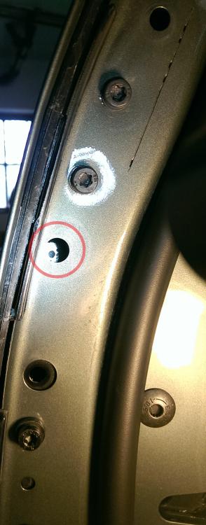

revin in forta cu o intrebare care imi afecteaza traseul demontarii.. Am parte de un surub asemanator cu poza de mai jos si nu reusesc nicicum sa il desfac..nu vreau sa fortez nimic.
arata exact ca acesta..si e in interior.. cum poate fi desfacut?
Parca e un torx..
Ciurdea Ionut
Da, e torx iar dupa pozitia gaurii este surubul ce tine manerul.
