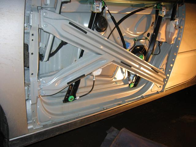

Am si eu aceeasi problema si nu ma prea pricep - dar, cand spui "fata de usa exterioara" te referi la "tabla" usii, nu?
Scuze pentru exprimarea mai din topor.
cred ca la asta se refera :blink:
post-39116-0-70650400-1306770861_thumb.j
la golf5, da, se da fata de usa exterioara jos pentru a umbla la broasca sau macara.desi la prima vedere pare oripilant, eu consider ca este mai practic asa.foto de sus ilustreaza acest lucru :icon_thumright:
se scoate garnitura de cauciuc care vine pe lateral cand deschizi portiera, ai apoi suruburi multe pe dedesupt, stanga- dreapta, cam peste tot sunt numai suruburi si apoi cu grija si atentie vine fata de portiera de tabla afara si vezi ce apare in poze de mai sus.
eu am mers ieri asa prin oras cu masina dupa o cheie mai speciala de desfacut broasca si se uitau toti dupa noi, ca nu vezi in fiecare zi asa ceva.
