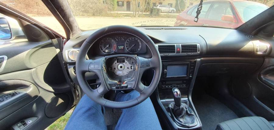

@F l o r i n, astazi am pus volanul. La mufe s-a potrivit tot, dar nu merge claxonul si nici comenzile de pilot. Iluminatul butoanelor functioneaza.  20200320_133424.thumb.jpg.fe79e598da7a7b61e9b37c8914b10c67.jpg
Fa o scanare si posteaza codul de pe modulul 16. Hai ca au trecut doar 4 ani....de cand ti-ai propus...
@F l o r i n, eeeh, au fost altele upgrade-uri mai prioritare :))
din pacate, de pe bc-ul actual nu am acces la canalul 16.. o sa postez cand fac o diagnoza. Doar canalele astea, daca te ajuta
Vezi cu vcds ul, daca le vede. Ceasurile acestea sunt cele originale ale masinii, modificate......sau sunt model mai vechi, modificat. Nu ai facut poza cu pozitia aprinsa sa vad
@F l o r i n, sunt ceasurile vechi (Ale masinii) cu bc-ul modificat. Am pus doar foitele de FL (vitezometru, turometru). Nu am VCDS.. odata ce pun mana pe unu, iti voi trimite poza cu codul, dar in momentul de fata, mai greu ( cu virusul asta.. )
Ca un mic update, pentru cei ce vor sa faceti acest retrofit, pe langa volan si airbag (mufele sunt plug & play), veti avea nevoie de de inlocuirea releui 450/451 cu releul 481 (se gaseste pe Superb fl, versiune cu comenzi pe volan). Si totul va fi functional :)
