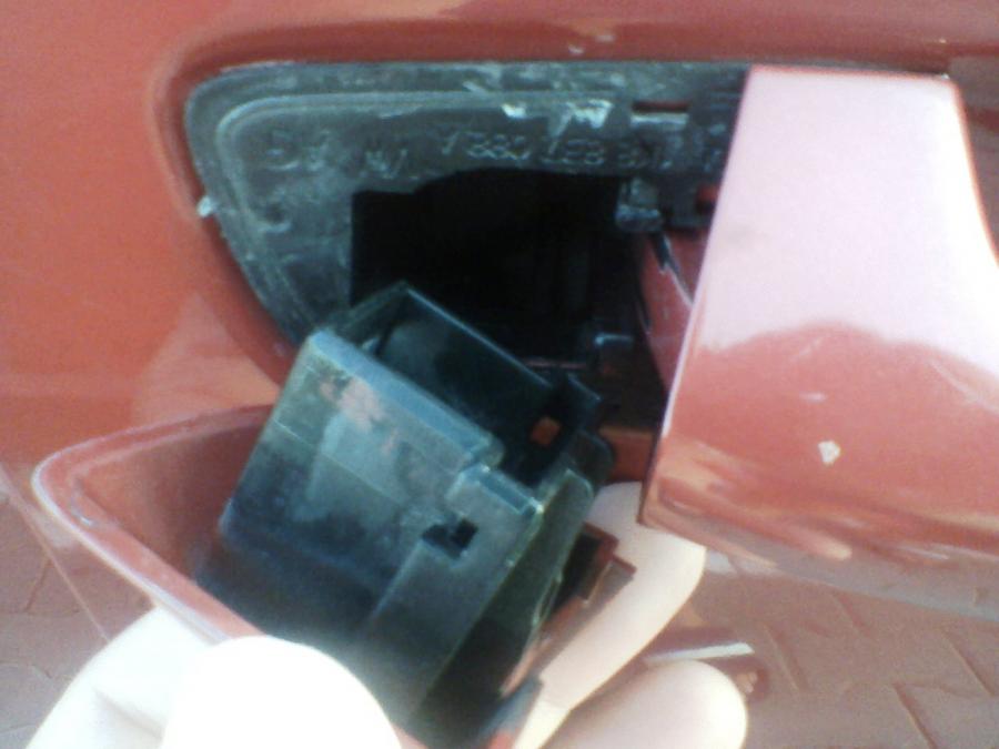

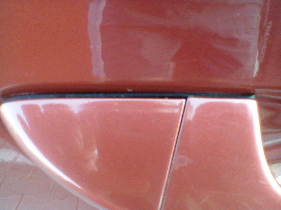

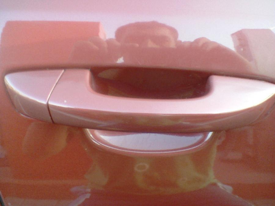

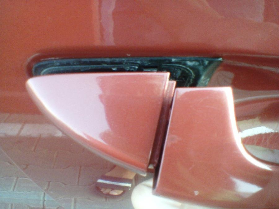

Astazi dupa ce am spalat masina , am deschis usile sa se scurga apa.Cand am deschis usa pasagerului din fata am ramas cu  manerul aproape in mana.Sa desprins partea manerului de care tragi  si a sarit triunghiul ce era fix pe caroseria masinii.
Am ramas fara cuvinte !!!! Am reusit sa pun inapoi manerul , dar triungliul din contiunarea manerului se misca, nu  mai  este fix ca inainte .
M-am uitat la usa soferului si am vazut ca sub un  dop de cauciuc , se vede capul unui surub, iar la usa pasagerului acesta lipseste.M-am uitat si  sub masina , in ideea ca poate a cazut !! sau  ceva o  fi pe acolo.
Nimic.Cum dumnezeu  reusesc sa fac sa stea triunghiul ca inainte fix pe usa ?
