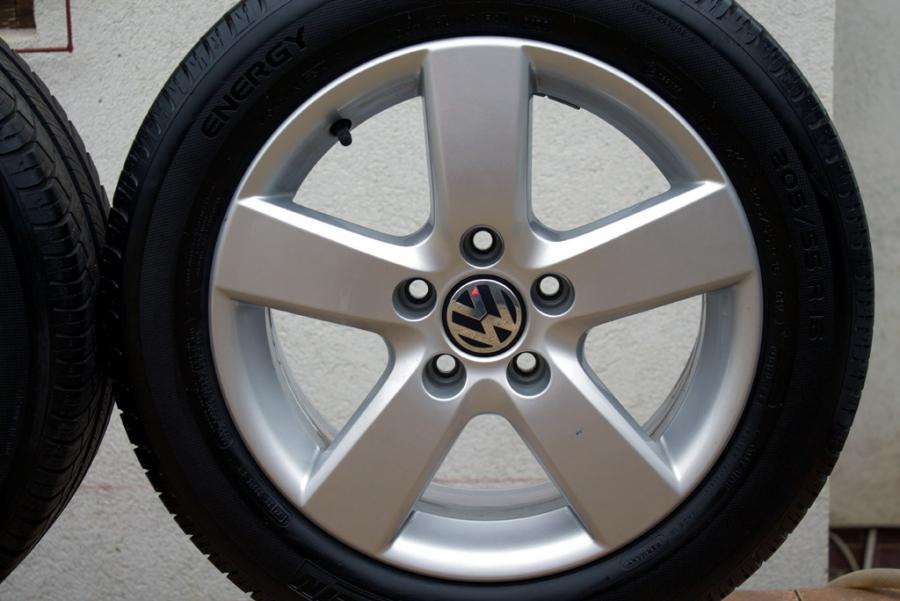

Salutare, Cine ma lamureste si pe mine ce fel de jante se potrivesc pe "minunatul" sharan (an 2002)ca inebunesc. Mi-am achiztionat jante originale vw de pe un golf 5(modelul din attach), cu prindere 5x112 pe 16" si nu se potrivesc, ating in etrier. Cei de la vulcanizare mi-au zis ca sharanul are etrierul mai mare decat golful 5. Deci ce diametru in interior tre sa aiba sa se potriveasca? multumesc
Vezi ce ET au-de aceea iti atinge in etrier. De pe golf v cel mai probabil e 50. Cauta ceva cu 42.
intr-adevar, are ET 50 si  6,5j. Multumesc
