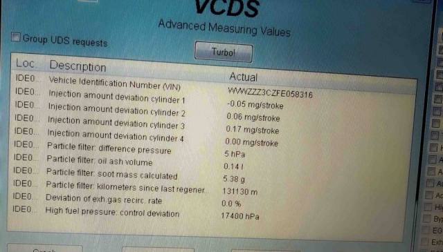

In poza 1 e chiar dupa pornire la relanti cu toti consumatorii opriti. 1.thumb.jpg.46101780e8a0aa5b801bb4cd88f90075.jpg

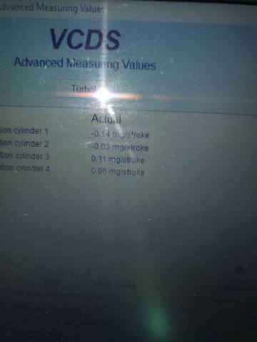

In poza 2, efectiv tot atunci, dupa 2 minute, s-a mutata valoarea mare doar pe injectorul 3, tot la rece.

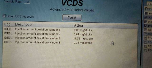

In poza 3, tot la rece, am pornit ceva consumatori ( faruri, AC, cladura ), a crescut relantiul la 1000 (normal) si s-a mutat valoarea mare pe injectorul 4.

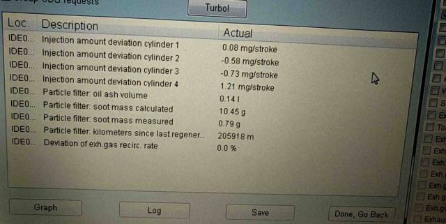

In poza 4 sunt valorile la cald care sunt foarte ok ( desi tot se aude bataia, dar mult mai diminuat, aproape insesizabil).
Valorile sunt toate cu aceeasi motorina.
