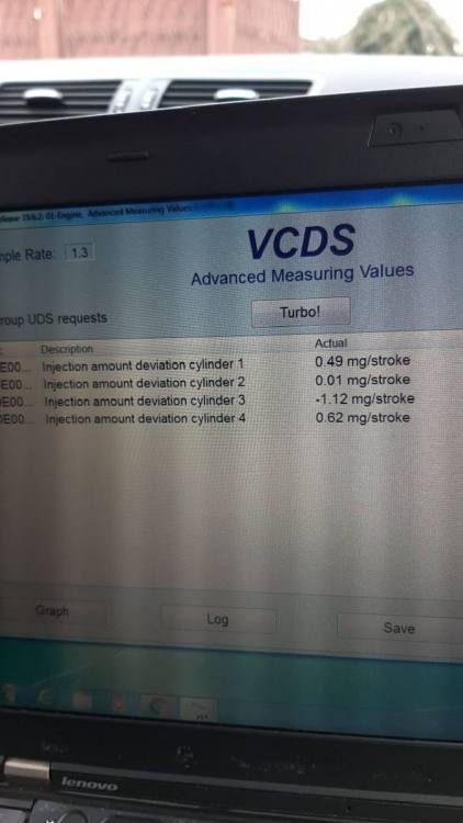

Am si eu un zgomot la rece, primii 500m, asemanator cu cel a lui @Dorinbirdean dar nu chiar asa intens. Se manifesta doar daca trec de 2000rpm. De asemenea, masina nu trage liniar, frumos, ca si cand ar fi cald. Am facut un log chiar la pornire, dar valorile erau mici, undeva intre image.png.d6b7e7c68696560053af19fc7a7d8386.png
Insa dupa ce am pornit cu ea, in momentul in care tacanea, valoarea mare se muta pe cilindrul 2, si arata cam asa:
Cum imi pot da seama care injector e cu probleme fara sa ii dau pe toti jos si sa ii verific pe banc? Din ce am mai citit pe forum, valorile par sa fie normale, mai ales ca motorul era rece, ce parere aveti?

@EEXCALADE Cam de la ce valoare ar fi cu probleme injectorul? Eu stiam ca daca se apropie de 2, dar si asta cu motorul rece. Daca ar fi intr-adevar probleme cu injectorul, deviation-ul ar putea tinde spre 0? sau s-ar vedea?
De la +1 indica o problema.
Partea mecanica se vede doar pe banc de proba
Okay, merci. Este un service autorizat bosch care repara injectoare CR aproape de mine, atat ca ei iau 150 lei/injector pt verificare(presupun ca le demonteaza efectiv). Din log nu mi-as putea da seama care ar putea cauza probleme?
@EEXCALADE eu am pus mai sus un log, cu valoriile cand tzacanea... Ce e cu galben sunt valoriile
