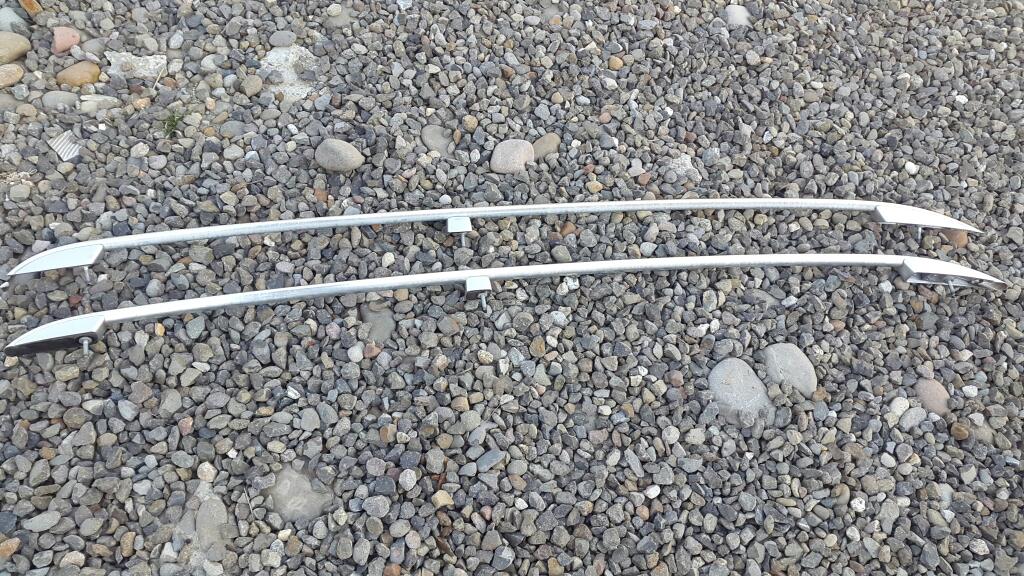

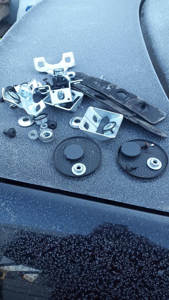

Primul pas l-am facut.
Achizitionat barele longitudinale + suporti, saibe, piulite etc din dezmembrari.
Platit pe ce se observa in cele 2 fotografii 300 Lei + curier.
Acum va intreb: merge montat de primul jmecanic de la servisul pe care il gasesc in drum sau trebuie facuta treaba in te miri ce mare fel.. ?
Si nu in ultiul rand @ F L O R I N : Tu esti serios? Vopsit, grunduit etc ?? Nu merge fara? Eu nu tin masin aia mai bine de 2 ani si in plus nu ma astept sa rugineasca, zau. Dar nici nu vreau sa ploua in masina sau sa rugineasca dupa 6 luni.
