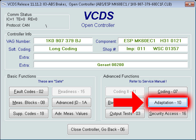

Off topic, e vreo codare pentru hill hold ?
Pentru a schimba setarile HHC (hill hold control):

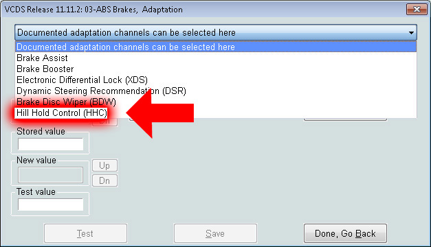

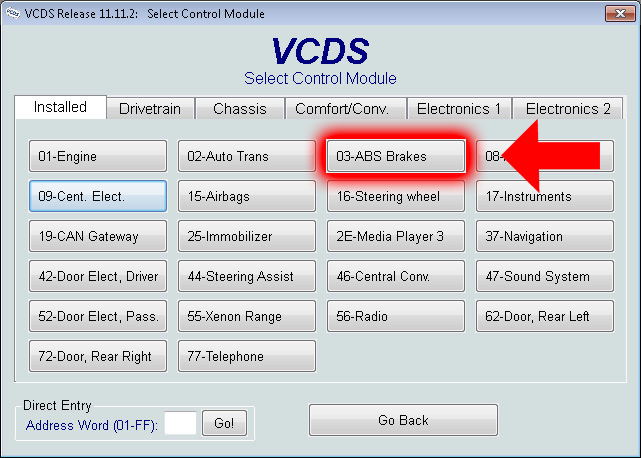

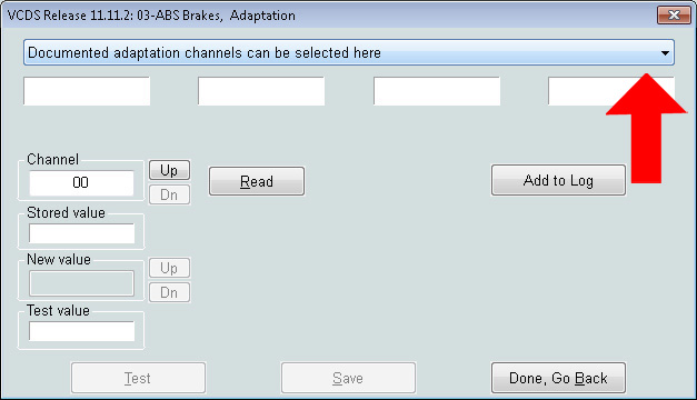

Mergi in meniul Adaptation din moduluk de ABS

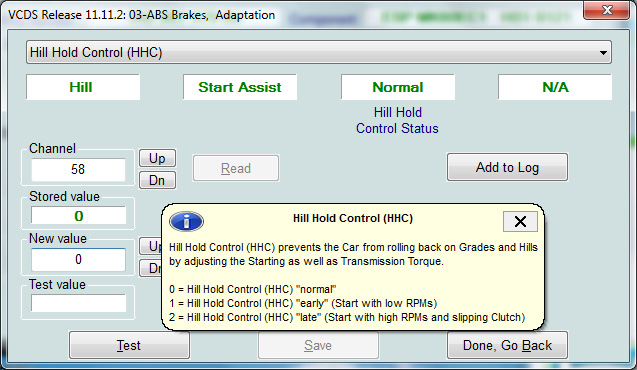

Selecteaza "Hill Hold Control (HHC)"
Pune noua valoare astfel : 0 for normal (stock setting), 1 for early (start with low RPM's), or 2 for late late (start with high RPM's and slipping clutch)
Pentru a dezactiva complet HHC :

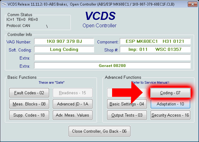

Debifeaza bitul 0 of byte 16 in modulul ABS -> Coding -> Long Coding Helper
Deci cine nu are HHC activ intra la codare prima data si pune acea bifa si apoi poate sa se joace cu setarile. In general am intalnit ca masinile cu DSG au activ din fabrica aceasta optiune. Pe cele cu manuala se zice ca doar la cele pregatite pentru scoala de soferi au ON. Restul avand din fabrica dezactivat.

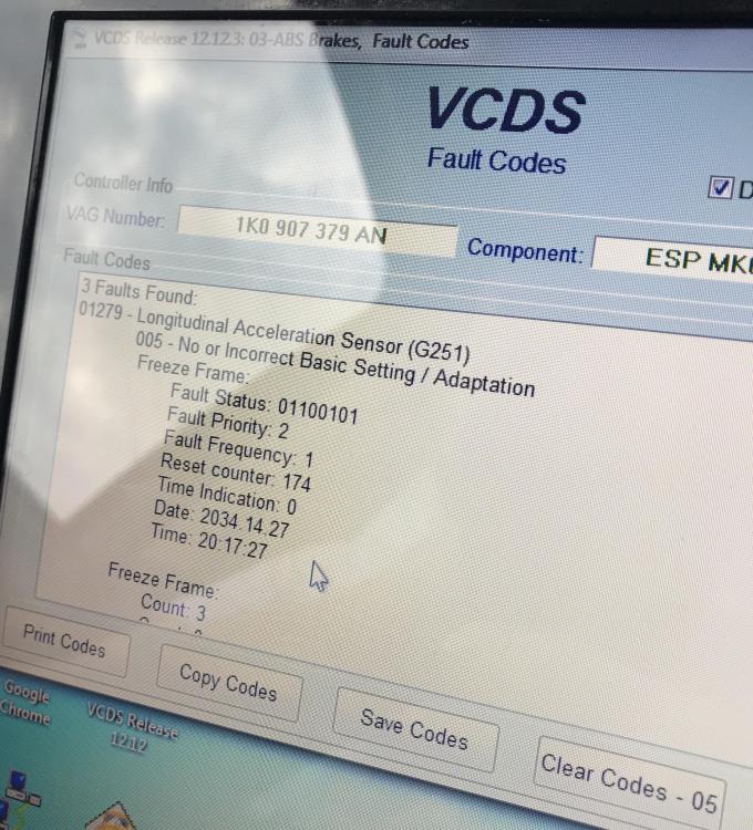

Am fost la un baiat sa imi activeze HILL HOLD CONTROL la un Golf 6 2.0 tdi HL 2009, dar din pacate nu a reusit, dupa codari au ramas senzorii ABS , ESP si TIRE PRESSURE in bord :(.
A trebuit facut Testul pt a scapa de eroarea ABS (a forjat masina cu viraje bruste... vai de ea... vreo ora) si intr-un final s-a stins becul de ABS.
Dupa aceea a reusit cu greu sa debifeze HHC(dupa debifare, revenea singur bifat) la Byte 16 si masina a revenit la fel cum am dus-o, fara erori.
Va rog sa-mi spuneti daca modulul meu nu suporta HHC sau mai trebuia facut si altceva?
Din cate m-am documentat, trebuia facut si asta? :

Am atasat si poza cu seria si eroarea primita.
CU interfata aia china si versiune asa de veche, bine ca nu a mai facut si altceva pe la masina....
Chiar si asa, nu cred ca ii merge activata functia, atata timp cat nu are partea hardware necesara. E normal sa se aleaga cu erori. Nu mai vorbim de interfata cu probleme...
