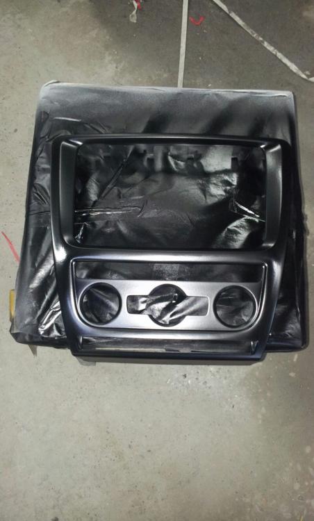

Climatronicul e
1Z0907044J
Acest model nu se potriveste la mine pe masina deoarece am un singur motoras de recilculare.
