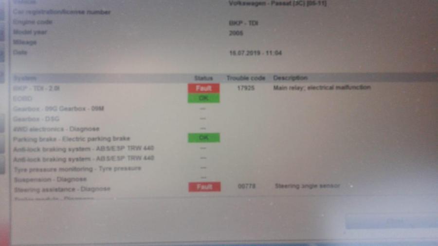

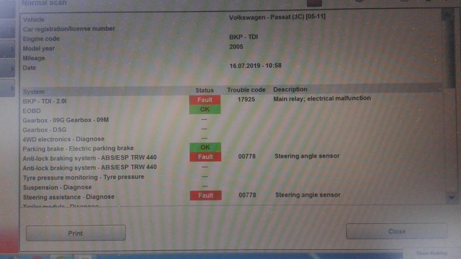

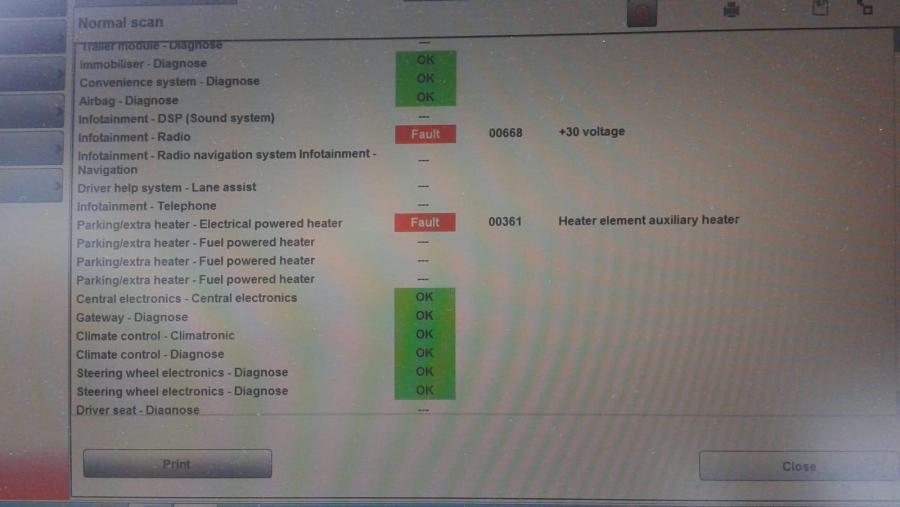

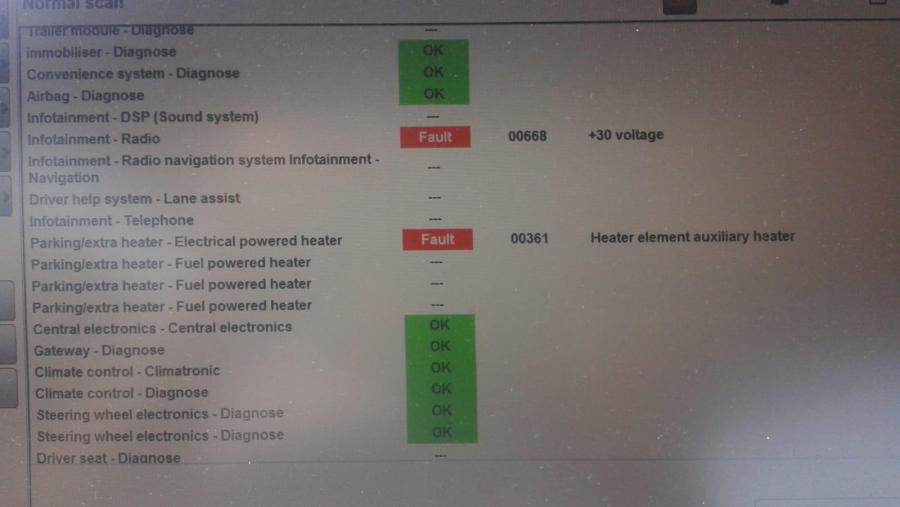

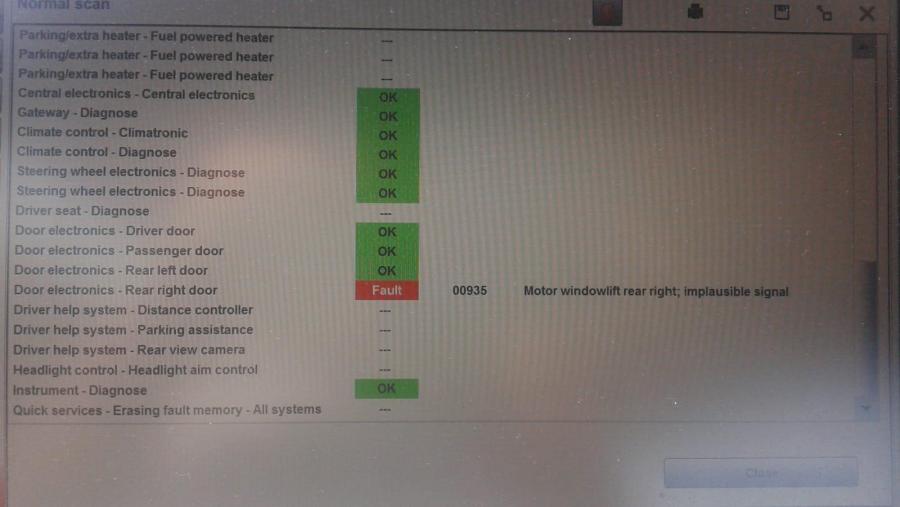

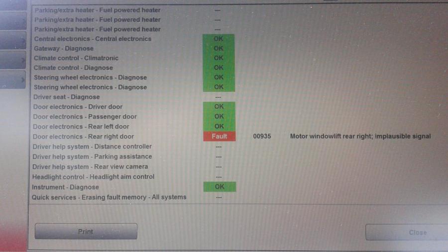

Salut,  dețin un Passat B6 din 2006 cod motor BKP 2.0 TDI, problema sta asa, venit de la munte, parcat și nepornir masina timp de 3 saptamani, incerc sa pornesc,  nimic (stiam ca bateria e pe duca),ii dau curent ,pornește, o las sa meargă la relanti cca 10 min si zic sa o misc putin,  dupa 8 km apare spirala "chek engine " trag pe dreapta,  incerc sa-i dau cheie si se aude cu pacanit (ca o bubuitura) din zona ecu (sub stergatoare). verificat injectoare , sunt OK ( ma asteptam sa fie dus, dar anul trecut l-am schimbat pe ultimul), mecanicul imi spune ca este prea multa umezeala in zona ecu și sa-l verific dacă nu cumva e parlit.
intrebare, ma poate ajuta cineva cu verificarea acestuia în București, sa stiu daca e devina ecu?
daca problema mea este off topic rog moderatorii sa o posteze acolo unde trebuie (nu am gasit).
mentionez ca am inlocuit bateria.
Multumesc,  attach și erorile aparute
