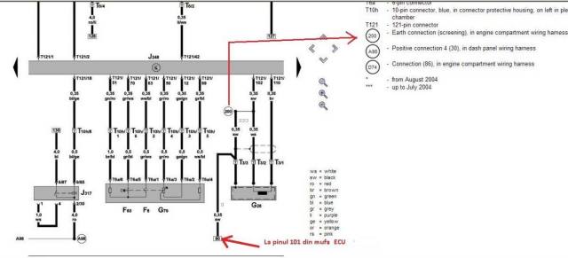

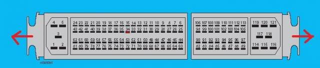

Ca să scoţi mufa ECU tragi de urechile alea cum ţi-am desenat. La montare după ce potriveşti mufa concomitent cu apăsarea ei apeşi şi pe urechi.
Mufa ECU

Multumesc pentru schema. Am un scurt permanent intre pinii 2 si 3 din mufa mica, cu ambii conectori din ECU scosi. E posibil din cauza acestui scurt sa nu pornesca motorul ?
Nu este asta cauza. Este normal scurtul pentru că în schema se vede că intre mufa G28 si mufa Ecu undeva sunt unite și merg la masa. Ar trebui să ai scurt si intre acești pini si masă (borna - care merge la baterie)
Revin cu o clarificare la schema de mai sus: până în iulie 2004 firul 3 de la G28 este unit în cablaj cu firul 2 (aşa cum ai sesizat şi tu, situaţia este normală maşina fiind din 2003), după august 2004 schema a fost modificată şi firul 3 nu mai este unit cu 2 ci merge direct la ECU în pinul 101..

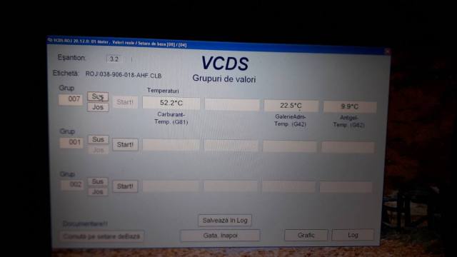

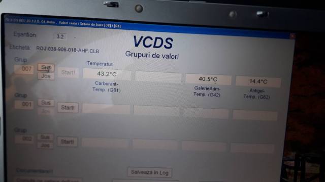

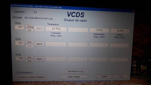

Fă o poză cu grupul 007 dimineaţa înainte de pornire, doar cu contactul pus şi pune-o aici

Revenind la temperatura lichidului de răcire, este posibil să ai o problemă la senzor, este cam mare diferenţa între temperatura indicată de el şi ce indică ceilalţi senzori, ar fi trebuit să fie pe aproape (mi se pare puţin suspectă şi valoarea de -5,4 grade care este valoarea de înlocuire pentru situaţia când senzorul de temperatură carburant este întrerupt). Asta ar fi şi cauza pentru care stau bujiile acţionate mai mult decât trebuie.
Verifică şi la cald temperaturile (verifică atunci când începe să se ridice acul de la temperatura lichidului de răcire şi atunci când a ajuns la 90). Ar fi interesant de comparat temperatura care este aici pe Engine cu cea care este pe Instruments (senzorul de temperatură este dublu, unul dă valoarea de pe Engine, celălalt pe Instruments, din ce am observat îl loveşte damblaua pe cel de pe Engine)
Şi verifică şi dacă ai vreun cod de eroare pe Engine
Referitor la avans, depinde de modul cum a fost schimbată cureaua. Ar fi interesant de ştiut dacă mecanicul a slăbit şurubul de la fulia axei cu came şi a folosit cală de blocare. Dacă nu a făcut asta este posibilitatea (este o presupunere neştiind exact cum s-a făcut lucrarea) ca avansul să fie ok (ECU calculează avansul comparând semnalul de la injectorul nr. 3 care are un senzor cu cel de la senzorul de turaţie de pe volantă) şi axa cu came să fie decalată (la axa cu came nu este nici un senzor) de aici putând să apară diverse probleme.
Dar hai să lămurim mai întâi problema cu temperaturile şi să vedem logurile în mers pe grupul 004 (logurile indiferent de grup se fac aşa: porneşti motorul, conectezi testerul, selectezi grupul sau grupurile pe care vrei să faci logul, în cazul de faţă grupurile 001, 004, 010, apeşi pe butonul pe care scrie Log (atenţie, nu ăla pe care scrie Salvează în Log), apare butonul Browse (nu ştiu cum îi zice în română, probabil caută), apeşi ca să alegi locul unde se va salva logul, apoi apeşi pe Start, pui maişina în mişcare, te plimbi puţin cu ea având grijă să prinzi o pornţiune de drum unde poţi să accelerezi în tr. 3 cu pedala de acceleraţie la podea între 1700-4000 rpm, apoi când poţi tragi pe dreapta şi apeşi pe Done/close, vezi tu în română cum este. Verifici dacă s-a salvat logul (este în format *.csv, se deschide cu Excel), dacă nu mai încerci până iese:)). În principiu nu are de ce să nu meargă)

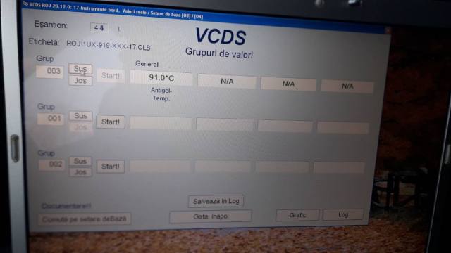

Am atasat foto cu antigelul la 90 si 50 gr pe motor si instrumente.

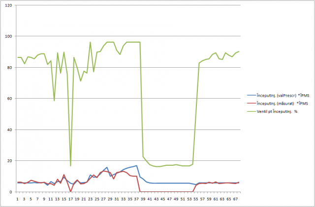

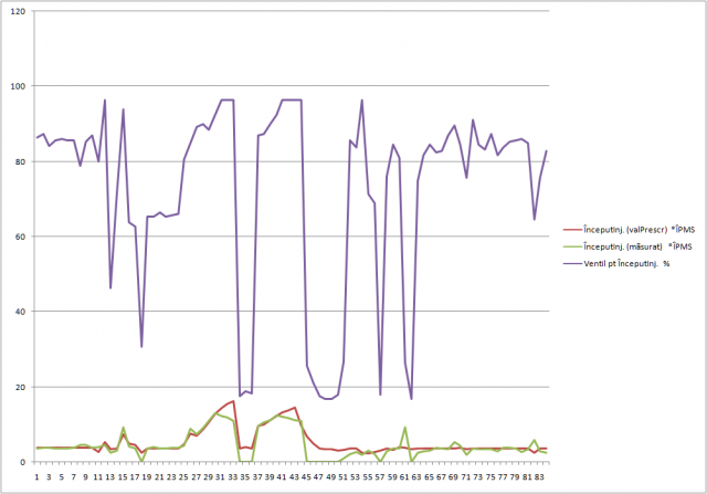

Am atasat si log in mers cu momentul injectiei setat la 3,7 si 5,9 (sunt in acelasi fisier).In fiecare log sunt doua momente cu aceleratiea 100%, primul este cu treapta a 3-a al doilea cu a 4-a.

M-am uitat pe log şi eu zic să îl pui cum a fost până schimbi senzorul de temperatură. pentru că din cauza temperaturii măsurate şi avansul cerut de ECU este cam deplasat, iar cu setarea făcută de tine este şi mai şi. În accelerare totuşi nu se depăşeşte valoarea de siguranţă (din cauză că actuatorul care reglează avansul ajunge în capăt de cursă şi nu mai poate să corecteze după cum îi dictează ECU)

Am inlocuit senzorul de temperatura, pe motor indica doar 13-14 grade, la fel ca inainte, nu apare nicio eroare.
Cu mufa scoasa temperatura indicata este la fel ca cea indicata de senzorul de motorina, a aparut si eroare cand am scos-o.

De ECU îţi dai seama uşor: dacă este cu 80 pini este varianta înainte de 08.2000 şi mufa arată aşa
după 08.2000 mufa este cu 121 pini şi ai mai sus la ASZ descrierea ei

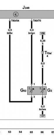

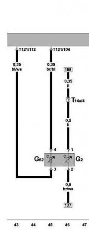

Acum senzorii au fost de două tipuri unul care are G62 între pinii 1-3 (până în luna 05.99, deci cu ECU cu mufa de 80 pini) şi unul cu G62 între pinii 4-3 după 05.99, deci ăsta a fost pus în perioada 05.99-07.2000 pe ECU cu 80 pini iar apoi pe cel cu 121 pini.
Asta a reieşit după ce am compilat mai multe surse între care apar şi neconcordanţe deci nu sunt chiar sigur de ce am scris mai sus. Dar putem verifica.
În principiu nu se pot încurca senzorii pentru că cel cu G62 între pinii 1-3 ar mufa pătrată, iar celălalt are mufa ovală.
2048840444_g62patrat.jpg.f4ab68aafc686a39bc13d7bb42d0dda3.jpg                         g62-oval.thumb.jpg.ae33862d6cef6db0bfcb88ec582eb617.jpg
Ca verificări pornim de la ideea că ai mufa cu 80 pini, dacă este cealaltă te adaptezi conform schemelor de mai jos

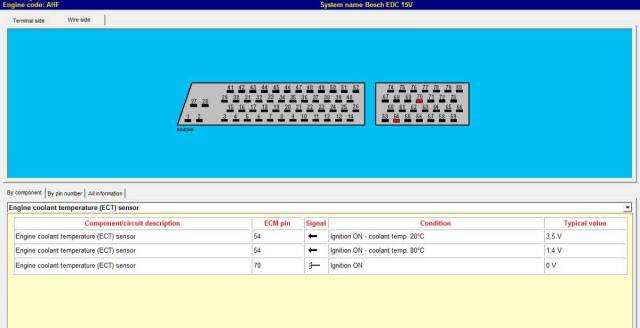

3.  identifici pinii 54 şi 70 în mufa care intră în ECU

8. măsori între pinii 54 şi 70, apoi între 54 şi bornele + şi - respectiv între 70  şi bornele + şi -. La toate aceste măsurători multimetrul nu trebuie să indice nimic (rezistenţă infinită, deci lipsă continuitate). Dacă apare vreo rezistenţă să o notezi şi să scrii aici

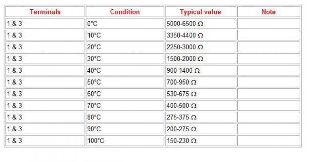

Concordanţa dintre rezistenţă şi temperatură
Dacă verificările  6, 8, 9 rezultatele sunt ok atunci cauza probabilă poate fi senzorul sau ECU.
Dacă la verificările 10 şi 12 rezistenţa senzorului este în concordanţă cu temperatura lichidului de răcire, atunci defect este ECU
Astazi a fost o zi mai calduroasa si am decis sa trec la verificari, masina are ECU cu 80 de pini si senzor cu mufa ovala.
Am inceput invers fata de cum mi-ai indicat, asa mi s-a parut mai usor.

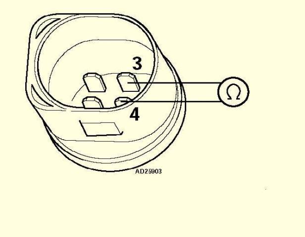

     Punctele 10, 12am conectat aparatul de masurat pe pinii 3 si 4  ai senzorului si am dat pe 2000 ohm, aparatul indica 1700 ohm (masina nu era rece), am pornit motorul si pe masura ce se incalzea aparatul indica o valoare mai mica, a ajuns pe la 270 ohm , deci senzorul era OK.
     Punctele 8, 9 : totul a fost OK, aparatul nu a indicat nimic.
     Punctul 6 : fiind senzor cu mufa ovala am facut masuratori pe pinii 3-54  si 4-70 . La masurarea intre pinii 3-54 aparatul a indicat valoarea de 00,6 ohm, in schimb la masurarea intre pinii 4-70 aparatul nu a indicat nimic. Am crezut ca e firul intrerupt pe undeva si am inceput sa desizolez cablajul, asa am dat peste o rezistenta montata pe acest cablu.
Dupa anularea ei, temperatura indicata pe Motor este de 85 grade iar pe Instrumente 90 grade.

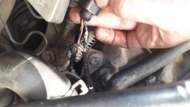

Deocamdata nu am sesizat pentru ce era pusa aceasta rezistenta, banuiesc ca pentru pornirea la cald.

Cred că a fost o încercare de powerbox.....unul cam primitiv (păcăleşte ECU că este motorul rece). Dacă ai problem cu pornirea la cald scrie pe topicul dedicat şi analizăm acolo
https://vwforum.ro/topic/32491-probleme-cu-pornirea-la-cald-motor-tdi/#comment-35431

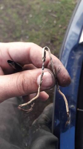

Haha, exact tampenia aia a fost facuta candva si pe masina mea :)), la mine erau doar cablurile cositorite si cu shrink-wrap peste. Dar banuiesc ca asta a fost facut candva. La powerbox nu senzorul temperaturii de motorina se altereaza? cel din pompa.
Pt problema pornirii la cald am pus un switch care inseriaza o rezistenta in momentul in care e apasat. L-am montat sub bord si il apas cand dau la cheie si o ia la sfert. easy. Am tot ecu vechi, cu 80 de pini cu chip-tuning, mai greu de remapat.
PS: ce hack-job e facut acolo :)))
