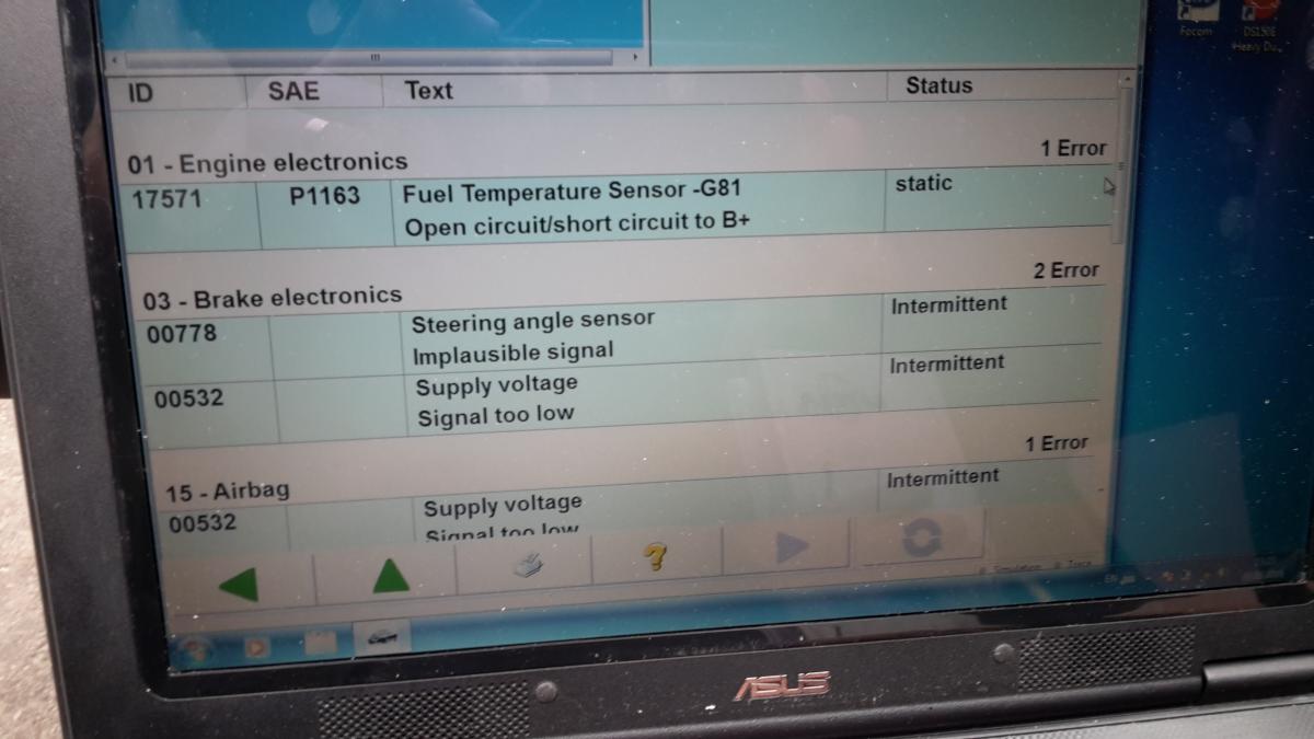

Intr-un final am tractat-o la un mecanic din apropriere, unde am pus 2 testere pe ea.
Primul, un Delphy general, a identificat o eroare, cu numarul 65535, desi afisat ca sistemul era ok.

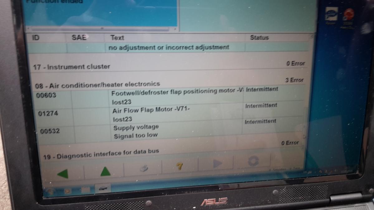

Al doilea, un tester pt VWgroup (nu VAGcom), a citit calculatorul si a afisat mai multe erori, pe care le afisez mai jos. Dupa diagnoza am incercat sa sterg erorile si nu am reusit, softul dandu-mi eroare de comunicare.

Ai veificat bujiile?si incearca si cu mufa de la g62 scoasa .
Rezolvat.
Egr blocat. Am miscat parghia clapetei cu mana. S-a simtit cand s-a deblocat, apoi a pornit la prima cheie.
