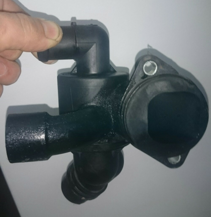

Aceeasi problema am avut-o si eu la a4 2.0 tdi caga multitronic iarna trecuta. Apa statea la minim, doar cand se mergea cu masina in sarcina, adica peste 2000 temperatura incepea sa creasca si uneori atingea 90 grade, iar apoi daca se mergea mai incet temperatura scadea pana la minim.
Am schimbat ambele termostate la reprezentanta audi, conform recomandarii lor, dar masina s-a comportat la fel. A doua zi am mers inapoi si mi s-a inlocuit din nou termostatul nr. 2, care se afla pe conductele din pozele atasate in primele posturi. Au inlocuit doar termostatul, cu unul aftermarket cred, pentru ca nu au schimbat si conducta ca prima data. De atunci masina merge bine si face si caldura, inainte era cam racoare inauntru.
Explicatia a fost, ca prima data cand s-a inlocuit termostatul nr.2 nu a fost montat corect de mecanic si l-a blocat la montaj, acesta fiind un pic mai dificil de montat. Asta mi-a spus mecanicul, care l-a inlocuit a 2 a oara, nu stiu daca m-a aburit sau e adevarul, important e ca temperatura sta la 90 acum.

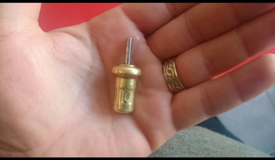

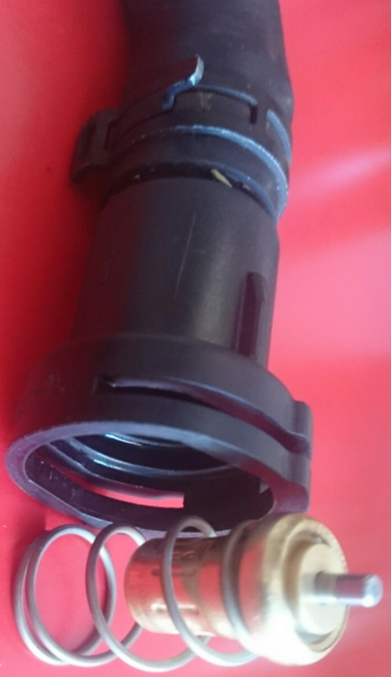

Nu s-a mai discutat de ceva vreme despre acest subiect. Avand si eu(b8 2010, caha) acceasi problema, am demontat ambele termostate si am incercat sa le verific prin incalzirea apei intr.un vas la temperaturi treptate de 70, 75, 80. Am turnat prin corpurile termostatelor sa vad la cat deschid. Cel principal a deschis pe la ~80 iar cel secundar ~75. Ambele inchizandu.se, sufland cu aer prin ele. Am decis in urma acestei operatii sa nu le mai inlocuiesc. Am incercat inclusiv cu cartonul in bot si nici o schimbare. Poza cu termostatele, inclusiv cel secundar scos din carcasa.

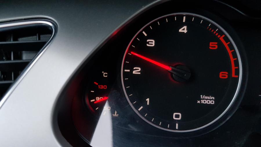

Am masina de noua (A4 b8 2008 caga M6) si acum este prima iarna în care apa se ridică la doar 70-80 de grade. Temp la apa urcă si la 90 dar sta prea putin timp acolo, de parcă ar fi setată pe 80 de grade. Temp la apa sta ca in poza de mai jos (facuta la drum intins) si cand sunt 8 grade afara si cand sunt -5. O fi termostatul defect la mine.

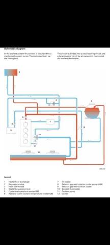

Nu ai ce sa ii faci, asa e proiectat sistemul de racire. Lichidul se raceste din cauza circuitul de racire al EGR-ului si cum interactioneaza cu restul sistemului, practic atingel incalzit de motor ajunge sa disipe caldura in radiatorul din fata masinii chiar si cu termostatul principal inchis.
LE: Este o problema specifica Audi care are un sistem de racire diferit fata de aceleasi motoare de pe VW-uri de ex.

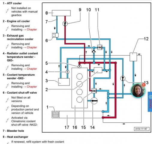

Acel circuit de egr cooler e alimentat de o pompa electrica, acea pompa e comandata de ecu motor.
Pe aceeași masina despre care am scris mai sus, A4 B8 CAGA am schimbat și un termostat aflat pe unul din furtunele de răcire și de atunci stă perfect la 90 de grade.
Este un termostat care nu e conectat la fire electrice, doar deschide și închide mecanic în baza temperaturii.

Eu zic cacproblema consta in circuitul de racire al egr cooler, care pompeaza apa calda in radiatorul mare, chiar daca termostatul mare e inchis.
Las o schema.

Cica mai are un termostat pe circuitul de racire egr. Daca il cauti in programul de piese, audi il vinde cu tot cu o conducta la vreo 1200 ron. E acelasi termostat ca cel de la dsg de la vw passat b7, golf 6.

Tre sa gasesc o modalitate de a opri pompa de recirculare electrica, care este comandata de ecu motor, pana ajunge apa in motor la 75 grade.
