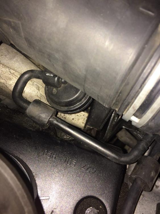

imi puteti spune si mie ce este aceasta capsula de langa admisie in care intra un furtun de vaccum?
