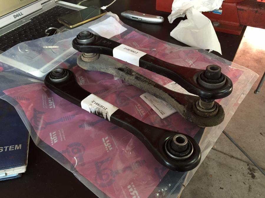

Cele doua ciolane din colturile de sus, din poza de pe prima pagina, se schimba usor?
Este suficient sa fie pusa pe capre/cric masina? Sau stau in tensiune si mai trebuie avut grija la ceva?
Nu se schimba foarte greu dar sigur e nevoie de elevator - cost la autosoft cu tot cu manopera 380 ron pe TRW.
Ambele brate 380 lei?
130 ron dreapta si 129 ron stanga, sau invers, plus 120 manopera.
La care din ele ai fost? Ca vreau si eu sa le schimb.
Am fost si le-am schimbat. Tot atat mi-au cerut si mie.
Au pus brate Lemforder.
Din pacate tot troncane.
Urmatorul pas cred ca este sa schimb bucsele de la basculele mari, cele de unde se regleaza si geometria.

Salut , @Boditza
     Am avut aceeasi problema ca a ta , am schimbat cauciucurile acum , cu unele de vara noi , nu de firma , am facut bracajul , am schimbat CIOLANELE (am piesele le pot face poza) , aveam masina foarte instabila pe spate , foarte , folosesc jante de 17 inch , acum pot spune ca e ca noua pe spate , nu mai fuge spatele deloc deloc deloc , am dat in gauri/canalizari si sunt uimit ca am scapat de instabilitatea pe spate , simt ca am si eu masina normala acum !
Poti pune poze cu ciolanele alea?
Nu stiu cum sa atasez poze ca au mai mult de 1 MB , eu am sa le fac poze cand ies din casa ca le am in portbagaj , dar sa imi spui cum le atasez !
Apropo , ciolanele vechi , le-am verificat inainte si nu dadeau semne de schimbare , ca sa stii , pareau noi , insa mecanicul dupa ce le-a schimbat pe cele noi mi-a spus ca este diferenta la montaj , cad altfel asezate fata de cele date jos , ca idee am pus Lemforder !
