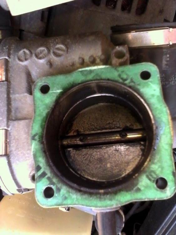

1.Mentenanta, curatat clapeta de acceleratie.
2.Upgade de la casetofon Sony Dsx-A50  (cu iluminare albastra si al carui butoane au incetat sa mai functioneze) la Sony Cdx-g1100u. :icon_cheesygrin:
Cu ce ai curatat clapeta ? Am incercat si eu sa o dau jos dar era fixata bine de tot cu ceva mastic din cate am vazut si am curatat-o pe masina cu WD40. A iesit ceva  negreala din ea..
La mine a iesit usor si am folosit WD 40 Specialist-Electrical contact cleaner.

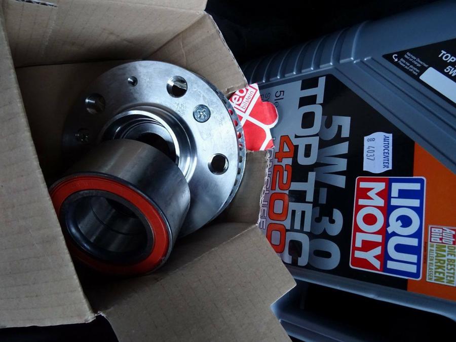

-schimbat: ulei + filtru ( tot Liqui molly toptec4200 5w30), burduf planetara si butuc+rulment(Fag) fata stanga.

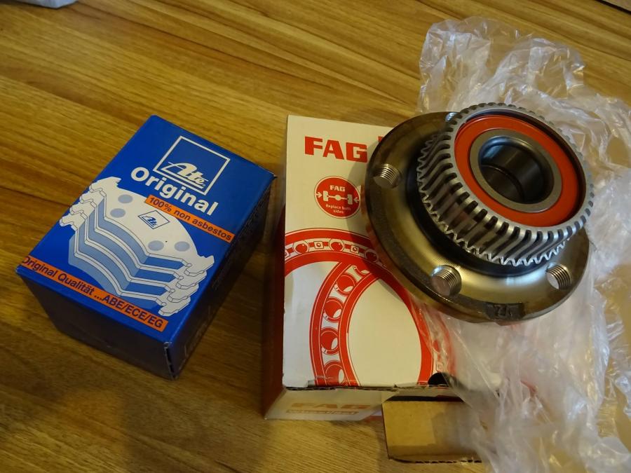

-Schimbat discuri spate, placute si lichid de frana ( Ate Typ 200 ). Cred ca au trecut mai bine de 3 ani de cand s-a schimbat ultima oara lichidul de frana, iar cu noul lichid frana raspunde mult mai bine.
