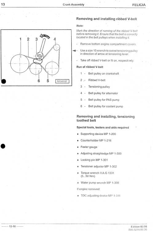

 Mai am si scartaitul asta enervant . Care s-a manifestat si iarna trecuta ....asta vara nu s-a mai auzit , dar cu venirea frigului a inceput iar . In prima faza se auzea doat la pornire pana se incalzea motorul acum se aude mereu. Am schimbat rola de la intinzator si nimic . Intinzatorul e ok. Banuiesc ca e o fulie dar nu are joc niciuna iar fulia de la alternator e schimbata. O sa ajung la un service intro saptamana dar banuiesc ca tot prin eliminare o sa le ia.

Se pare ca acel scartait venea de la cureaua de accesorii care se atingea in locul incercuit datorita intinzatorului. (Se atingea tot de ea) Iar huruitul acela sper sa fie de la rulmentul de pe spate ...ala trebuia inlocuit . Am inlocuit intinzatorul si cureaua vad ca e liniste . Urmeaza sa vad daca mai apare huruitul .... cu roata suspendata era clar rulmentul dar in mers se propaga asa aiurea sunetul ca nu iti dadeai seama de unde vine.
