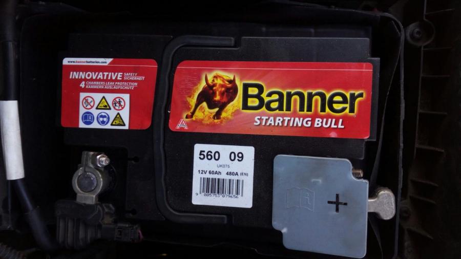

Pentru masina din semnatura (Passat Variant, 2011, DSG, 2.0 TDI, cu Auto Start/Stop), vreau sa imi schimb bateria. Acum am una 'subdimensionata' si nici nu stiu daca e cu AGM (cea din poza - Banner); asa am cumparat masina (acum 1 luna). Dar merge perfect, nu am nici o problema nici cu turatia, nici cu start/stop.
Am citit acest topic (dar si altele) si nu sunt sigur ce sa cumpar. Am cateva neclaritati:
1. Stiu ca trebuie sa fie cu AGM. Dar trebuie sa aiba si cod BEM ?
2. Doar cele originale au cod BEM sau si altele (Varta, Exide, Bosch ... ?) Am cautat pe net(dupa model masina) si nu am vazut precizat la nici o baterie acest lucru.
3. Dupa montare este necesara si codarea dupa cod BEM ?
De exemplu astea sunt bune(potrivite)? Am vazut ca majoritatea recomanda Exide. Pot lua Exide EK700?
http://vrumauto.ro/autoparts/vw/passat-variant-365/2.0tdi/electrics/battery/?of=m9004;t356;s10142
Cei de la vrum au zis ca nu e nevoie de nici o codare, ca se 'autocalibreaza' dupa pornire  :huh:

Ca sa functioneze corespunzator pe termen lung trebuie baterie cu cod/coduri specifice echiparii
Modificat de EEXCALADE
Salut, tot nu m-am lamurit: doar cele OEM originale de la VW se pot coda, sau exista si altele e piata mai ieftine care se pot coda?
Merci!
Iti trebuie baterie cu coduri bem .Mai rar dar  sunt si baterii AM cu aceste coduri.Mai ieftine...nu prea
