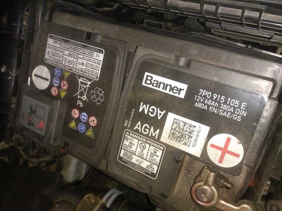

Am coborât la mașină și am o baterie Banner 68Ah 380A AGM.
Cea din poza, eu cred ca e de la echiparea originală, nu am știut unde să mă uit de dată.
este acumulator original. Daca vei pune after market vor apărea anumite anomalii in functionarea motorului mai ales iarna: turatie relanti ridicata, consum mai mare de motorina. Am facut eu prostia asta si acum regret ca nu am dat 1000 ron pe acumulator orig.

Din ce m-am uitat pe diverse saituri, nu am gasit nicio baterie cu 68Ah si 380A. Nici Exide, nici Banner si nici Varta. Pe ebay prin germania, da, dar la noi pauza... Maine imi sun furnizorul de piese sa vedem
bateria after market - un exide de 70, am codat.o bagand codul de la bateria oem veche. Ulterior am facut o noua codare, cu un cod de la o baterie oem. Problemele au persistat in continuare. Cu siguranta nu întâmplător bateria oem este de 68ah si costa mult mai mult fata de una AM care nu se produce in varianta de 68ah
Iti trebuie baterie cu coduri BEM ,nu o poti pacali cu codurile de la alta baterie :)
iar coduri BEM au numai acumulatorii OEM ?
Nu numai,sunt si baterii AM cu aceste coduri.Varta,Exide,Moll...
eu n.am găsit. Cum ziceam mai sus, acum am exide, dar fără bem code
