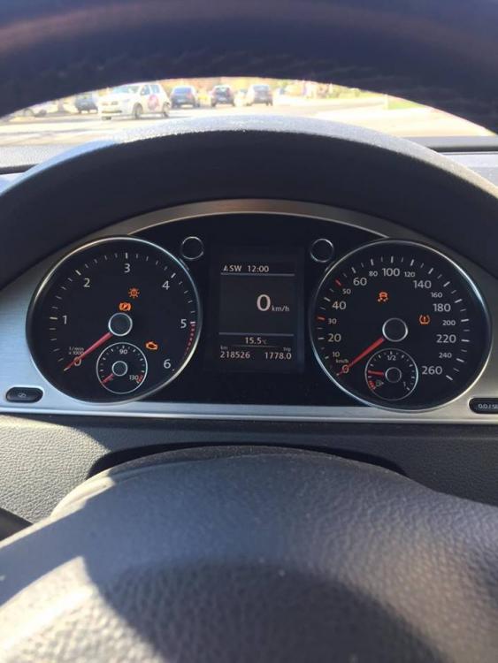

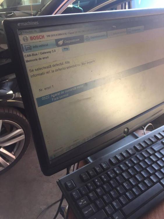

Salutare , am un Passat B7 ,2011, cod motor CFFB . De cateva zile am o problema cu ea. Pana acum nu am avut nici un fel de problema , dar acum cateva zile brusc in mers mi-a murit motorul. Erorile care raman aprinse in bord sunt : esp aprins, sensor presiune anvelope,senzor frana de parcare ,senzor de lumina Afs ,si senzorul ala robinet. Dupa  ce motorul moare , trebuie sa pun contactul de cateva ori dupa care pleaca norma, dar ele raman aprinse , apoi se sting . Am mers la service au pus testerul pe ea au gasit doar o eroare pe tester : 0522 aparat de comanda motor fara semnal. Nu au reusit sa imi spuna ce anume este , asa ca astept sa merg la o reprezentanta vw sa vad poate ma ajuta ei . Pornita si lasata la relanti , merge normal 5-10 minute apoi motorul moare , ca si cum as opri eu motorul . A mai patit cineva asa ceva ? Va salut .
Pompa de motorina din rezervor?
nu, pare sa fie o problema de alimentare ECU.
verificati releu alimentare si cablajul pana in ECU, alimentari, comanda, etc
Va salut , am fost cu masina la reprezentanta Skoda , care este si Vw acum, domni mi-au verificat pe tester masina , mi-au mentionat ca exista o lipsa de comunicare cu calculaotrul masini uneori si ca trebuie sa le las masina sa vada mai amanuntit. Le am lasat masina , astazi ma suna sa ma duc sa o iau . 400 de lei toata afacerea. concluzii : au verificat cablajul de alimentare a calculatorului , au zis ca era oxidar ceva pe acolo ,au curatat ,aranjat ei tot , si au recomandat schimbarea releului de alimentare pe viitor,deoarece are capacul crapat (capacul fusese crapat in fata mea de catre electricieni de la primul service unde am fost sa pun masina pe tester, deci releul pana atunci nu avea capacul fisuratsi sa presupunem ca nu el era problema, ei au spus la reprezentanta ca releul ala crapat ar pune pe viitor probleme ) .Am iesit pe poarta lor am mers 1 km am oprit masina , si cand sa o pornesc mare surpriza nu mai pornea si aceleasi erori imi apareau in bord. Am pus contactul de 3-4 ori am asteptat sa se stinga beculetele ,erorile iar masina a pornit .Ma duc la ei la reprezentanta le pun factura in mana , le zic ca iar face, la care baiatul de la receptie de se ocupa de mine suna electricianul si ii spune ce am patit iar el ii zice : da sa schimbe releul de alimnetare si sa vina dupa la mine inapoi sa vedem....Nu ma pricep prea bine la eléctrica dar un lucru am observat, cand butonul start stop il dezactivez masina merge ok , cand il las activat face figura sa moara motorul sa dea erori.Am observat dar cine stie ce e... acum 6 luni am avut eroare pe masina cu fault start stop system, dar sa stins singura in 5 minute dupa ce a aparut . este prima mea problema mai majora sa zicem la vw b7 , in rest nu am avut o problema pana la 218 mii km .

Salutare, am schimbat releul acela 370 A parca scrie pe el , care la reprezentanta l-au dat ca pe viitor sa fie schimbat . Masina de cateva zile si mers cam 500 de km , nu a mai facut vechile probleme . Singurul lucru ciudat ce se intampla este ca mi a aparut o singura data system start stop fault , apoi a disparut singur . Sper ca aceasta sa fi fost problema ...releul si contactul gasit oxidat . Nu am folosit acel sistem de cand am masina doar de 2 3 ori maxim , in rest din instinct cand o pornesc il si dezactivez . Va salut , multumesc pentru pareri si opinii .
