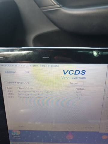

Am verifica acum. 12.4 nepornita fara consumatori si 14.4....14.5...cu drl-rile, farurile si ventilatia pe hi.  Verificarea am facut-o la bornele de la baterie.

Azi dimineata, 6 grade, la pornire incarca 14.8...14.9...ajunse chiar la 15 in ture. Luminile palpaie de la prima cheie pana la oprire. Am comandat releul de incarcare sa il schimb.
Final: rezolvata oscilatia luminilor de drum precum si a celor interioare prin schimbarea releului atasat alternatorului. Dupa schimb masina merge foarte bine doar ca mi se pare ca e mai lenta la accelerare.  Banuiesc faptul ca tensiunea mai mare din circuit avea un efect "energizant" asupra ecu si a injectoarelor. Acum lucreaza asa: 14.4 fara consumatori si 14.1 cu clima si lumini aprinse.

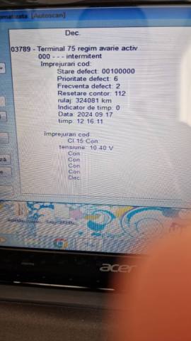

Salut! O idee daca aveti. Am eroarea din imagine si se opreste in mers. Eroarea se sterge.  Motor cayc 1.6 2011 325000 km
Modificat de giji
