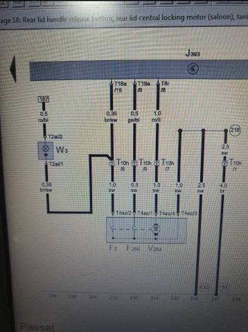

Verifica firul care duce din F5 in confort, in T18a, pin 15

Ok. Ti-am dat ce ai de verificat
F5 banuiesc ca este pinul din broasca,iar modulul de confort ar trebui sa fie in spatele torpedoului,nu? Intreb ptr ca gasisem ca au fost centrale electrice cu modul de confort incorporat,daca nu ma insel!

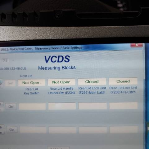

Mie in vcds imi arata portbagajul inchis...deschis,totul este in regula in meas. blocks.

Modul confort ai tu, in spate torpedou. Bcm se numeste cel care este integrat in centrala electrica, nu e cazul la tine
Pe confort iti arata corect pozitia portbagaj?

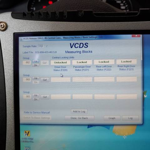

Da! Il arata inchis sau deschis,arata daca actionez clapeta de deschidere. Singurul lucru care nu este cum trebuie si am banuit a fi din broasca sau instalatie,este faptul ca-mi da "Driver's door status: Unlocked" si celelalte sunt Locked. Asta cu toate usile inchise si blocate din butonul de pe portiera.
Vezi in ceasuri daca avem ceva relevant. Am cateva B6 de reparat pe la garaj, ma uit maine pt tine prin blocurile de masura, sa vedem daca te pot ajuta mai departe

Banuiesc ca se vedea acest lucru, daca se verifica cablajul dintre yala si confort
