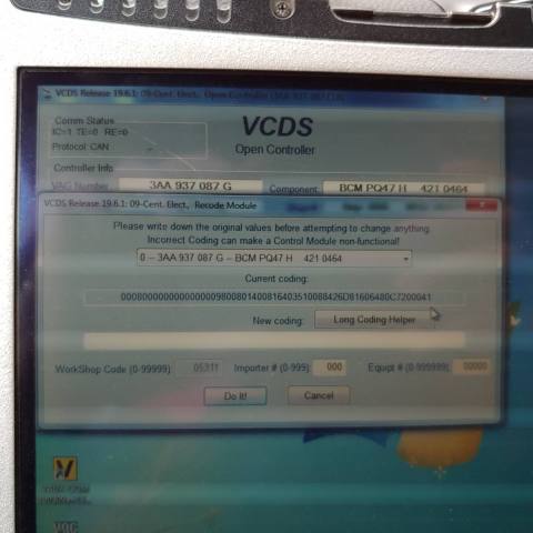

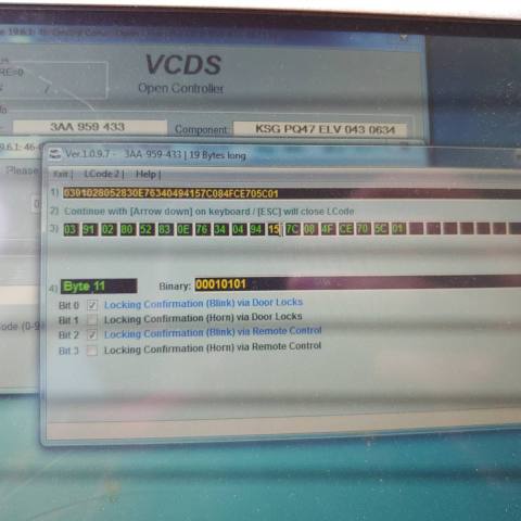

Pune un autoscan complet, sa ne uitam pe el. Pune si poze sa vedem lobg conding la bcm
Autoscanul il am pe laptop si il voi urca ceva mai tarziu. Am atasat doar poza cu confirmarea ptr locking,ptr ca la asta nu-mi aprinde avariile.Am intrat pe canale ca sa vad sa fie toate usile si capotele inchise...totul este ok,dar nu aprinde semnalizarile pe inchis.20210520_180753.thumb.jpg.1d68b7458c41fb48d1eb75c64eda2544.jpg

Posibil ca problema semnalizarilor pe inchis sa fie de la eroarea 67330-Switch for central locking?
Da. Are legatura cu acea eroare.

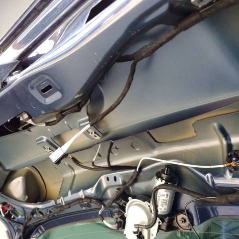

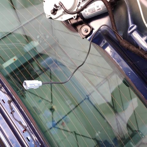

Verifica cablajul care intra in haion
Revin cu un update! La inchidere ledul de pe usa clipeste de 2 ori dupa care sta aprins circa 30 de secunde si iar incepe sa clipeasca. Iar clapeta de la portbagaj trebuie apasata o singura data(nu de 2 ori) si aprinde avariile o singura data.
Am verificat cablajul dintre haion si cupola si este bun. Cand deschid haionul imi aprinde lampa ptr portbagaj,dar pe displayul ceasurilor nu mi-l arata ca fiind deschis.
Am mai gasit 2 mufe in interiorul haionului:una este de la deschiderea electrica a haionului(banuiesc) iar cealalta arata ca de gps/radio.
