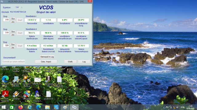

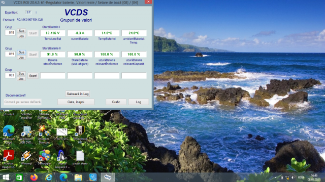

  Iata o alta posibila cauza pentru incarcarea cu 14,9V:
  Sa ai o masina moderna cu start-stop si baterie AGM care suporta incarcari cu 15V . Masinile noi uneori nu incarca deloc. Asta nu inseamna ca este ceva defect. Probabil nu este nevoie sa incarce sau accelerezi puternic si toata puterea este canalizata spre asta. De asemenea in frana de motor recupereaza energie punand alernatorul sa incarce rapid bateria pe gratis si cu 15V, etc. Eu zic ca nu ai nici un defect, ba mai mult nici bateria nu trebuie schimbata.
Modificat de Ebi
andreevichivasilevski
Asta cu incarcare baterieie pe franare cred ca este marketing.
Indiferent ca esti in mers sau pe franare/decelerare, alternatorul tot se invarte si produce curent.
si unde e logica ta?
cum sa se incarce daca nu invarte alternatorul?
  Nu pe franare, pe franare cu frana de motor. Adica atunci incarca maxim pentru ca invartirea alternatorului nu este data de arderea benzinei. Eu nu am citit asta niciunde si nu este marketing. Pur si simplu am observat la masina mea din 2016 cand am pus un voltmetru in mufa de bricheta si am urmarit tensiunea o perioada lunga. Am observat ca la depasiri am 12,8V si in frana de motor de regula am 14,9V. Alternatorul se invarte, dar nu incarca tot timpul ca si la masinile vechi. Cand ai nevoie de toata puterea motorului pentru o depasire in forta de ex., alternatorul nu incarca. Daca bateria este incarcata, nu o mai incarca.  El se invarte foarte, foarte greu cand trebuie sa incarce si foarte usor cand nu incarca. ( asta in general, valabil la orice generator pe orice masina sau pus pe masa).
Modificat de Ebi

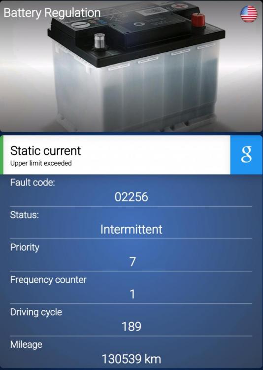

Ajungand acasa am mai facut o scanare si apare eroare de mai jos. Are vreo legatura?
   Eroarea asta nou aparuta, sa nu fie cumva din cauza ca te joci prea mult cu OBD-ul ala pe masina si ea simte consumul asta suplimentar.
Asta apare la scanare cu VCDS.
                Address 61: Battery Regul.       Labels: 1K0-907-534.clb
Control Module Part Number: 7N0 907 534     HW: 7N0 907 530 G
  Component and/or Version: Batt.regelung H41 1632
           Software Coding: 330F1859
            Work Shop Code: WSC 54321 321 54321
                      VCID: 71BCDC5311A50E3F795-8024
1 Fault Found:
02256 - Quiescent Current
            001 - Upper Limit Exceeded - Intermittent
             Freeze Frame:
                    Fault Status: 00110001
                    Fault Priority: 7
                    Fault Frequency: 16
                    Reset counter: 174
Exista posibilitatea ca regulatorul de tensiune sa fie busit si sa consume curent in continuu, ca sa  te convingi trebuie masurat consumul pe perioada in care masina e in stare de hibernare, la citeva minute dupa ce ai taiat contactul si apoi cu firul de + de pe alternator decuplat si izolat faci acelasi lucru.

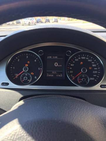

De 2 zile atunci când puneam contactul navigația pâlpâia si nu se auzea nimic. Cand porneam masina își revenea.
Azi de dimineață cand am pus contactul navigația nu a pornit, a pâlpâit ecranul din bord iar apoi s-a stins și acesta. Am pornit masina dar nu s-a mai aprins nimic. Senzorii de parcare nu au funcționat. Semnalizarea a funcționat
La o scanare cu torque (asta am avut la indemana asa de dimineață) mi-a dat ca eroare chestia asta.
U0155 OBD Trouble Code
1 result found
U0155 - Generic
TypeNetwork - Network Communication - ISO/SAE Controlled
Description
Lost Communication With Instrument Panel Cluster (IPC) Control Module
De unde sa incep căutările?
Nu stiu daca are legatura dar sâmbătă am schimbat uleiul la cutie si bateria a fost dată jos. Au mai umblat si pe la filtru de habitaclu..... puteau strica ceva pe acolo?
Multumesc frumos.
ai strans bine bornele la baterie?
scaneaza cu vagcom
Am verificat bornele la mană, par ok. O sa le verific la cheie cand ies de la serviciu. Am mers asa cu ea, cu bordul stins. Se poate strica ceva? Bănuiesc că nu.
Masina are 2 baterii, are webasto.
trebuie verificate alimentarile cesurilor, sigurantele, etc

Acestea sunt toate erorile aparute.
Cand am plecat de la serviciu s.au aprins ceasurile dar a persistat problema cu navigația.... Se stingea si aprindea singura(pâlpâia).
Am scos bornele, am curățat si am pus la loc. Mi s-a părut că borna de minus nu a fost foarte bine strânsă.
Cu motorul oprit bateria are 12.480v, cu motorul pornit are 14.784v
După curățarea bornelor pare ca si.a revenit.
Ramane sub observație.
Este posibil sa fie din cauza baterie?

Salut. Detin un passat b7 din 2014 cod motor CFGC  cu start- stop. Si de citeva zile am probleme cu ea. Prima data a aparul mesaj in bord Brakes error si s-a aprins senzorul esp , senzor presiune anvelope si senzor frana de parcare . Fisierul 1 este scanarea de atunci1.txt .Am fost la service iar cei de acolo mi-au inlocuit bateria OEM Varta AGM  68Ah cu Varta EFB de 70 Ah,. A codat bateria , dar erorile  a persistat mai mult a aparut si cu coloana volanului mai ales cand vroiam sa pornesc masina. AM fost din nou la acel service unde au spus ca am un consumator care imi descarca bateria . A verificat , nu au gasit  consumatori si au ajuns la concluzia ca este de vina alternatorul ca nu incarca cum trebuie. Am inlocuit si alternatorul. Dupa o zi aceleasi  erori la pornire . Au inlocuit iar bateria  cu Varta AGM 70Ah . Au codat din nou bateria. A fost bine o saptamata dupa aceea la pornire au aparut din nou erorile. Le-am sters. Apoi in timpul mersului cand am franat a aparut iar erorile din fisierul 22.txtAm sters a mers bine iar 5 zile dupa care au aparut in timpul mersului cind am trecut peste o denivelare erorile din fisierul 33.txt. Atasez si o poza cu ultimele erori. Imi puteti da un sfat ce ar avea? Mentionez ca erorile se sterg cu vcds nu raman.
14627996_10210387784146457_1449858369_n.thumb.jpg.99467e783dac03c10415bb048b998083.jpg
Trebuie identificat cine baga in scurt, can drivetrain
sorincorsarul
Salutare .Revin cu problema mea. Nu am gast nici o siguranta arsa. Atunci cum depistez scurtul ca-n drivetrainului. Sa fie oare de vina vreun motoras de frana ? Ma gandesc ca primele simptome au  fost când am frânat sau in timpul frânării.. Si inca o problema descoperita. E normal ca  atunci cand masina este pe liber si ai ridicat piciorul de pe ambreiaj sa se tureze  puțin și uneori sa clipească martorul baterie pentru o secunda? Sau acest fenomen apare din cauza că nu este baterie OEM.
Modificat de sorincorsarul
Nu, daca bateria e ok, nu trebuie sa fie oem.
Nu e de la etrieri frana
sorincorsarul
Pai atunci cine ar putea sa imi puna in scurt can drivetrain?Sa fie de vina vreun releu? Sa fie de vina oare bateria ?Sa nu aiba amperaj suficient?Am facut 2 teste de incarcare cu motorul oprit si pornit acum. Cu o zi in urma am observat ca tensiunea de incarcare era 12,2V masurata cu testerul iar cu vcds 12,218V  iar amperaj baterie oscila in valoarea -1A si urca la 1,5A ,iar dac porneam faza scurta tensiunea crestea la 13,2- 13,3 V iar amperajul oscila intre valorile 6,5- 2A. Nu stiu din ce an este bateria . Acesta este codul de pe ea SH8Q. Cea OEM avea stantat pe borna 23 si sub 13. Deci cred ca saptamana 23 din 2013. avea deja 7 ani si ceva cind s-a intimplat sa imi apara prima data erorile. La cea de a doua baterie EFB am codul . Asta este cea de a treia baterie cum am scris mai sus in primul topic. Iar erorile au aparut cind incercam sa pornesc masina cum am scris si dupa in timpul mersului . Am uitat sa mentionez atunci cind au aparut la incercarea de a pori masina nu puteam porni pâna  nu am incarcat bateriile cu redresorul si am pornit masina tinând redresorul pe baterii.Dar ultimele erori cele din fisierul 2 si 3 au aparut in timpul mersului. Deci ce ar putea fi totusi cauza ?
