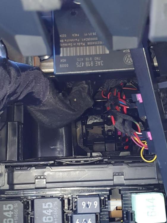

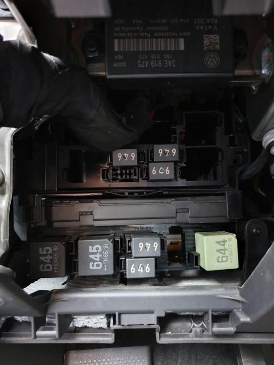

asa arata la mine! sti cumva care este? multumesc
Modificat de Manuel N.
Nu mai folosi quote. Se sanctioneaza. Citeste regulamentul.

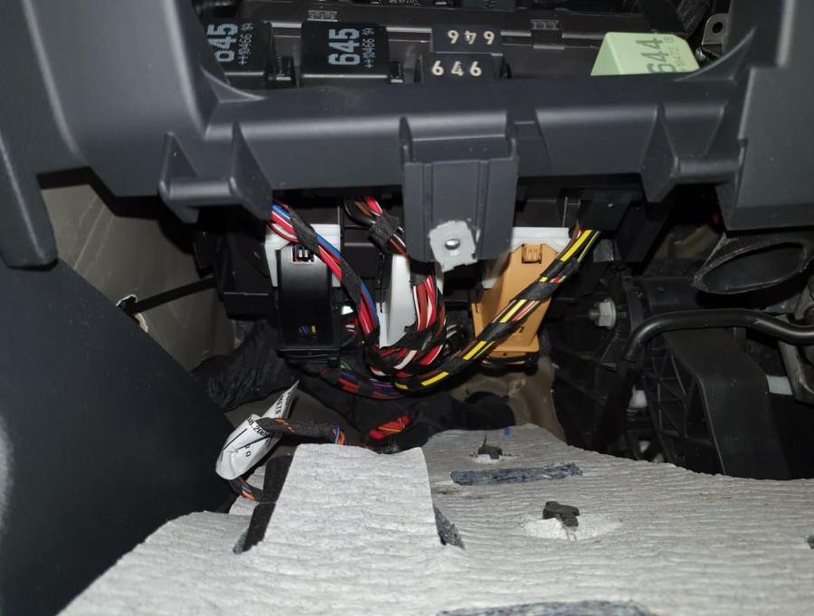

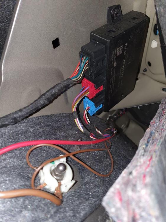

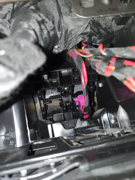

POZA 1 ESTE CE AM IN SPATE. POZA 2 ESTE DIN ARIPA STANGA SPATE IN AROPIERE DE BATERIA AUXILIARA. DAR CRED CA ESTE DE LA CARLIGUL DE REMORCARE.
Citeste regulamentul forumului. First/last warning.
da, acela este modulul carligului de remorcare
Si nu inteleg de ce tipi la noi?
DAca iti este greu sa desfaci sa vezi ce este acolo, asta e.
miiii de scuze, am uitat ca , daca scriu cu majuscule se intelege ca as tipa. in spate nu mai este nici -un releu. masina este fabricata petru norvegia si de aceea cred ca nu se aseamana.. sa presupunem ca releul ar functiona corect, ce ar trebui sa mai verific ?
iti spun eu sigur ca este, scoate panoul ala mic cu 3 relee si vezi ce mai gasesti dupa el.
nici-un releu!
Sters quote ul
si firele alea rosii de unde crezi ca sunt ?
l-am gasit. cum il dau jos?
nu am spatiu deloc. imi poti da o idee , te ro? ms
este de culoare gri
Nu mai folosi quote. Se sanctioneaza. Citeste regulamentul. First/last warning!
inainte de a-l da jos, masoara si tu pe firele alea si vezi daca ai tebsiunile care trebuie.
43 minute în urmă, Al Bundy a scris:
l-am dat jos ,  l-am schimbat. releul a fost problema. acum fuctioneaza totul normal. ms mult de ajutor !

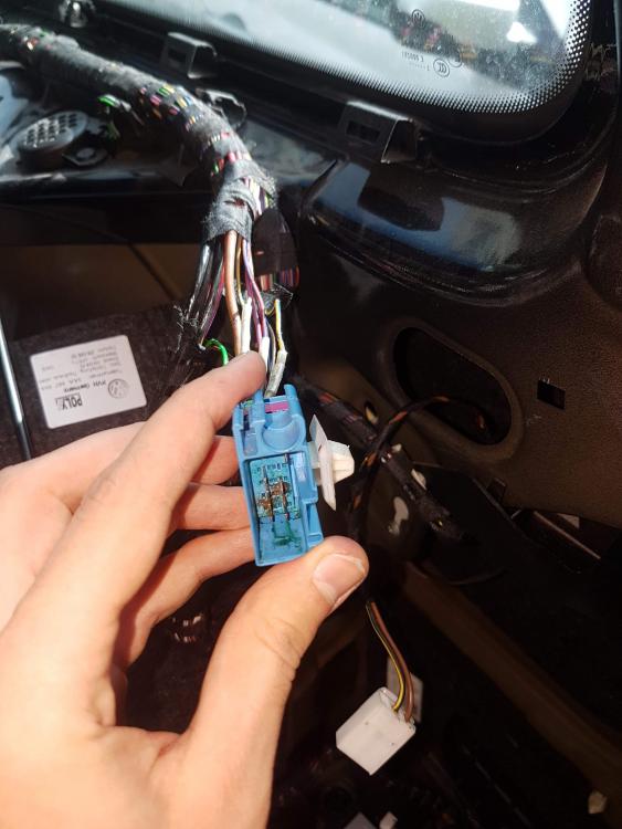

Salutare. Am o problema la instalatia electrica a haionului...nu mai functioneaza butonul de pe interiorul haionului, cel de inchidere. Cel de pe exterior(cu care deschizi haionul) functioneaza. Am cumparat cablajul nou pt haion crezand ca acolo este problema dar mufa unde se monteaza cablajul nu arata prea bine si se vede ca s-a mai umblat la ea in trecut. Aveti idee unde as putea sa merg pt remedierea situatiei? Multumesc
Modificat de csuser93
Trebuie scosi pinii vechi, prelungite firele defecte si pusi pini noi. Sau se foloseste kit reparatie pentru fire. Si inainte de asta, trebuie remediata problema furtunului rupt, dar daca ai schimbat cablajul din dreapta.,ai rezolvat si cu furtunul.

Buna ziua. Imi poate oferi cineva un cod/ denumire pentru mufa albastra la passat ? Ca nu gasesc sa cumpar. Si furtunul acela de la haion ce cod/denumire are . Multumesc anticipat
PE mufa de pe masina ai un cod, dar nu inteleg de ce schimbi mufa, care este doar o bucata de plastic, trebuie schimbati pinii din mufa.
Pentru furtun poti lua la colac de 10metri, nu vine altfel sau poti lua furtun cauciucat flexibil si 2 piese de legatura.

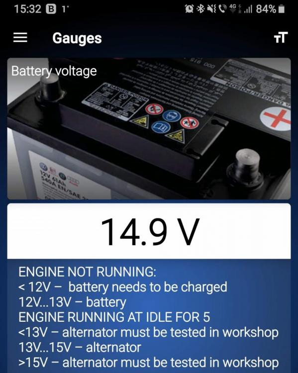

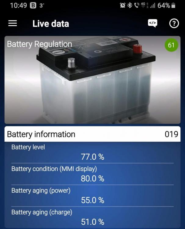

Neata, a venit randul meu sa descopar o pb electrica.
Jucandu-ma cu OBD Eleven am observat ca bateria ar fi cam la jumatatea vietii si fabricata in 2012 dupa ce am verificat pe borne, deci s-ar impune sa fie schimbata.
Problema pe care am observat-o este ca alternatorul incarca cu pana la 14.9V, si o scanare facuta nu a relevat nici o eroare care sa explice comportamentul.
Ma gandesc ca problema ar fi de la regulatorul de tensiune al alternatorului. Aveti idee daca se poate schimba cu alternatorul in situ sau ar trebui demontat?
Ar mai putea exista si alte posibile cauze?
