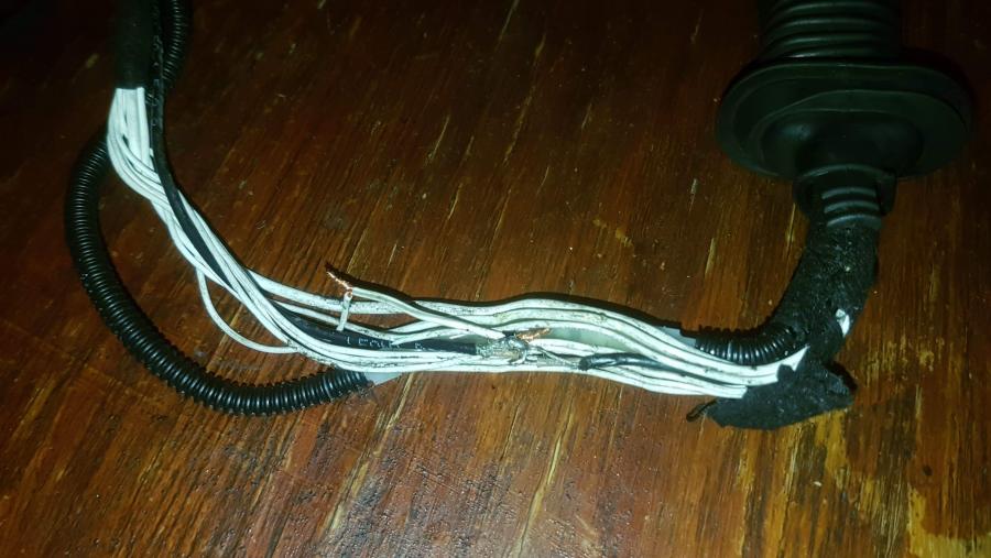

Salutare. Aveti idee daca se mai poate repara? Problema e ca si cablul de la camera marsarier e afectat si ala banuiesc ca e mai greu de inlocuit fiind coaxial.
E vorba de cablajul portbagaj la passat b7.
