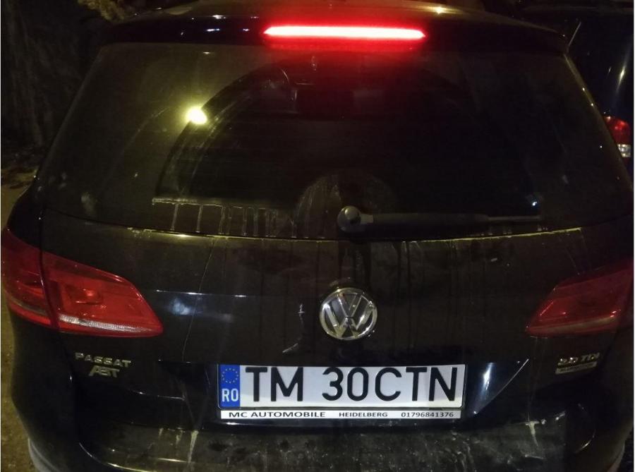

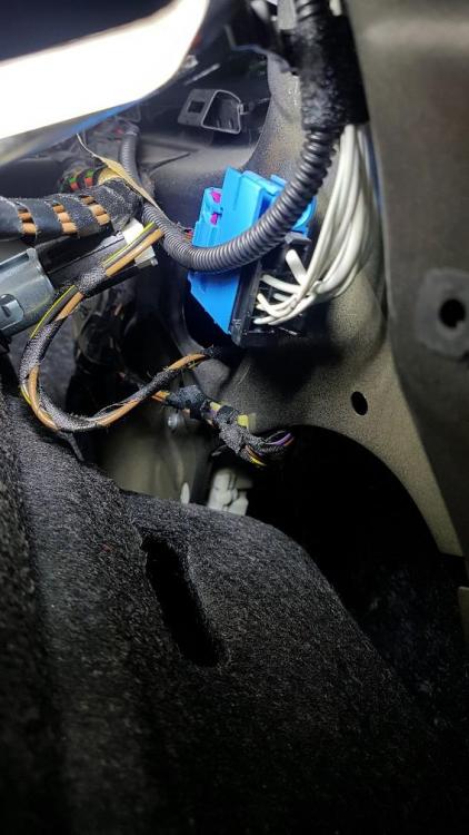

De 2 zile stopul de frână de pe haion stă  aprins . Dacă deschid porbagajul stopul de inchide și își piede din intensitate . Am fost deja la 2 service-uri nu au reușit să îi gasească problema . A mai pățit cineva ?

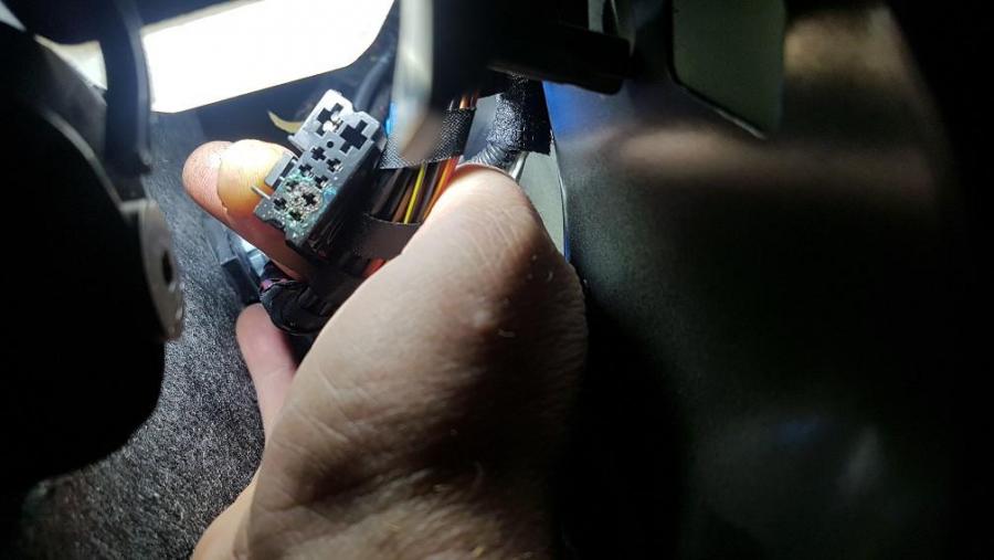

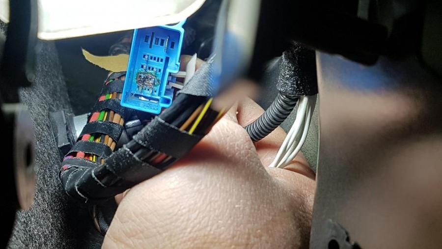

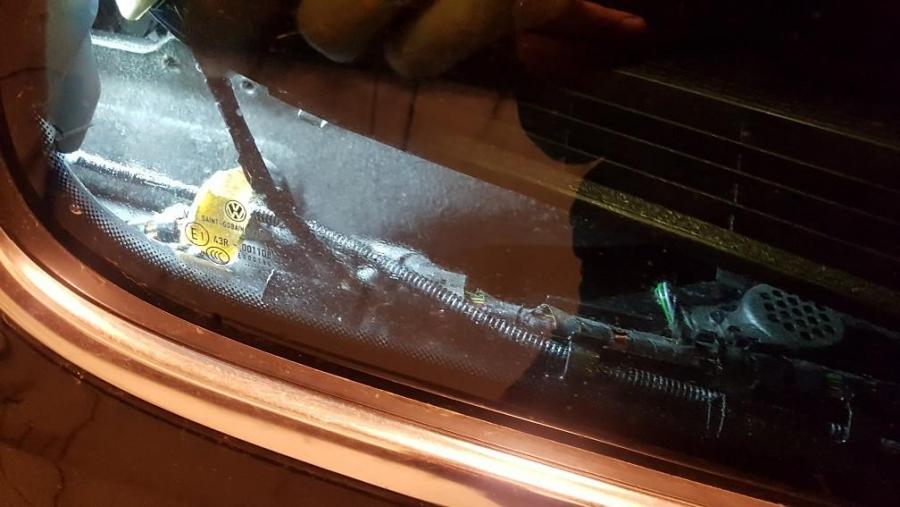

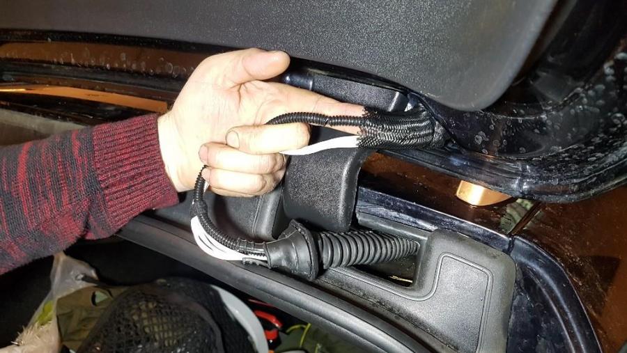

vezi ca ai spart furtunasul de la stopitor luneta, in mansonul de cauciuc dintre caroserie si hayon, cel din dreapta. Lichidul de la spalator se scurge pe cablaj....si ajunge in mufa albastra, de sub capitonaj portbagaj, tot pe partea dreapta.
Acolo face punte... si ramane lampa aprinsa.
Deci, desfaceti curatati mufa, inlocuiti pinii corodati si schimbati furtunasul de la spalator

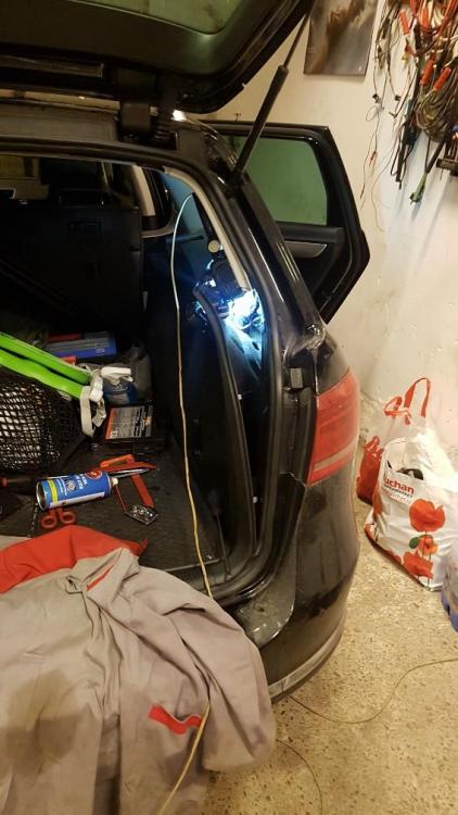

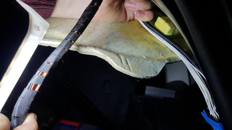

In completare, lucatia problemei legate de orice lumina aprinsa pe spate sau semnalizare in bord de haion descis. Furtunasul de spalare haion crapa, lichidul de parbriz ajunge pe fire, se scurge in mufa albastra si de aici incepe circul. Rezolvarea este inlocuirea bucatii de furtun rupte cu un kit de reparatii. Operatie facuta de un prieten ajutat de mine sambata seara pe la 7. Mentionez ca problema a inceput pe la 12 la amiaza si cand am ajunz la garaj din dreptul capitonajului dreapta din portbagaj se auzea sfarait specific unui scutr circuit.
