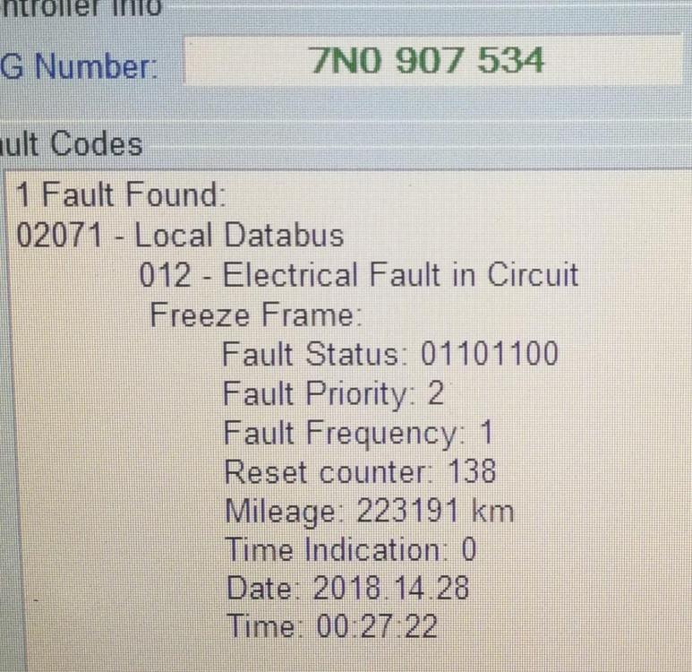

Buna seara,ma poate ajuta cineva cu un sfat la o problema electrica, dupa scan posibil senzor abs, la un b7 din 2012?Un cod ptr.senzor ?

senzor abs stanga spate. verifica cablajul si mufa, daca sunt ok, inlocuieste senzorul
si eu am avut aceleasi erori si problema era inelul pe care il citeste senzorul abs. era ruginit si umflat si l-am schimbat doar pe ala
Iti da eroare de problema mecanica sau imolauzibil, nu de circuit electric, când e de la rulment=banda magnetica
