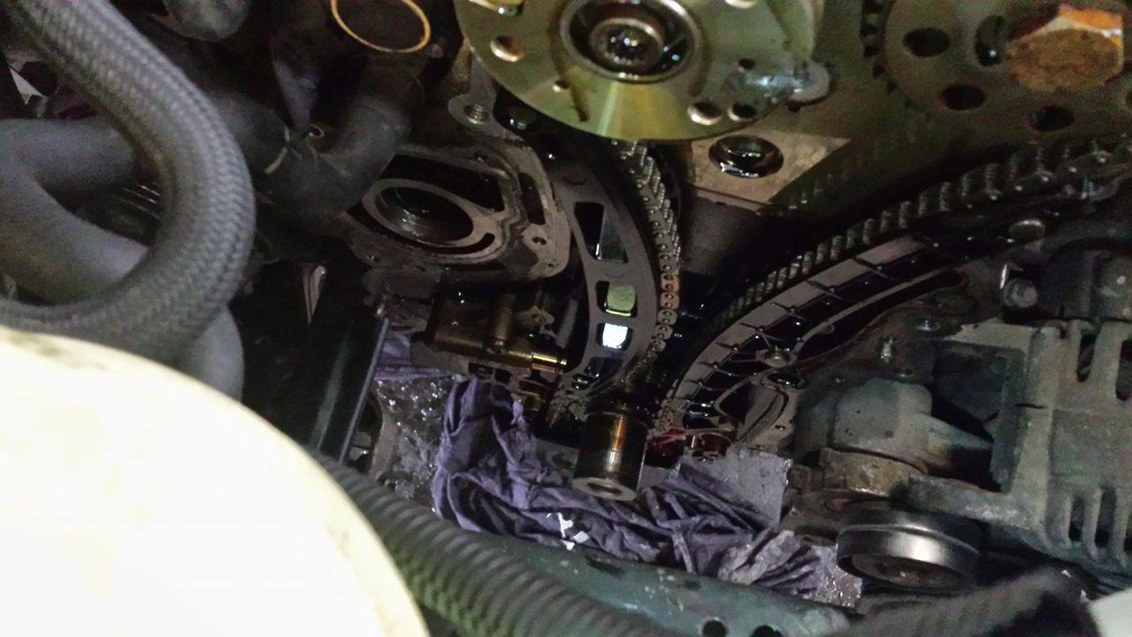

Momentan masinuta e in service, se face distributia.
Ne-am apucat ieri dupa amiaza, s-a lucrat cam toata ziua astazi la ea si maine se va incheia. Au mai ramas mici maruntisuri de facut ( pus baie ulei, ceva furtune, plasticaraie). Tinand cont ca masina s-a facut in service-ul unde lucrez si in mare parte printre picaturi, de asta a durat asa mult.
Lantul era intins destul de mult, nu eram eu nebun cand spuneam ca zornaie lantul :)).
Distributia veche
Distributia noua
A se observa diferentele dintre intinzatoare, cel vechi era de doua ori mai iesit decat cel nou, semn ca lantul era destul de intins. Piesele au fost OEM, voi folosi acelasi ulei Valvoline cu filtre Mahle.
