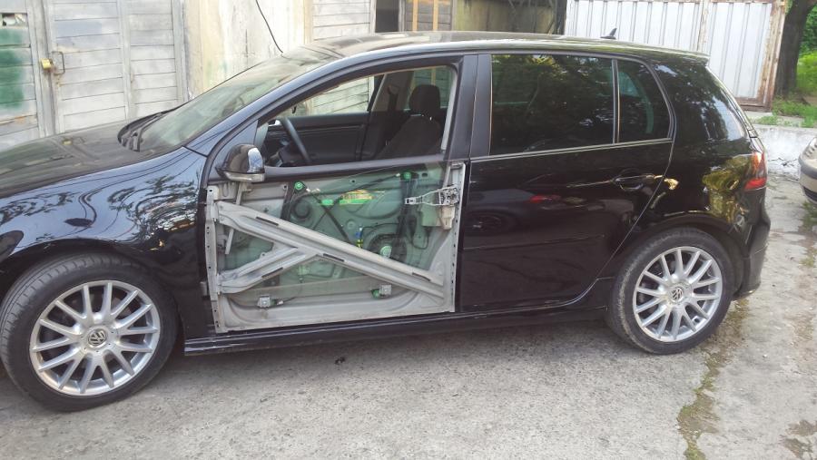

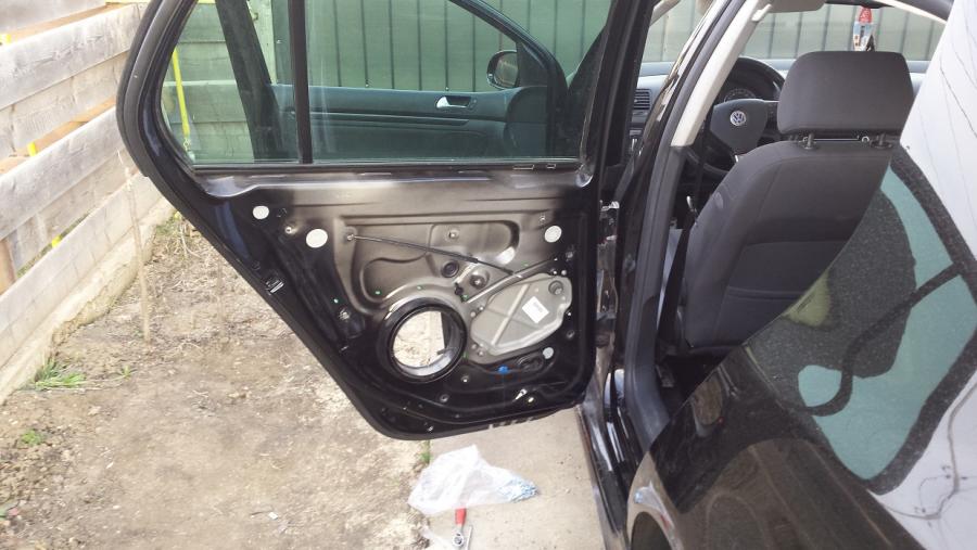

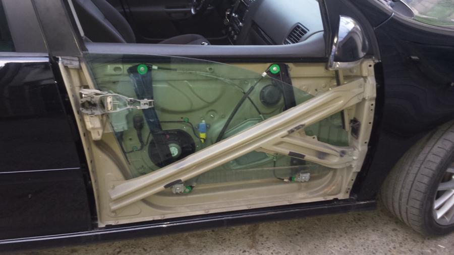

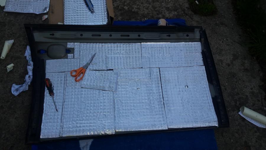

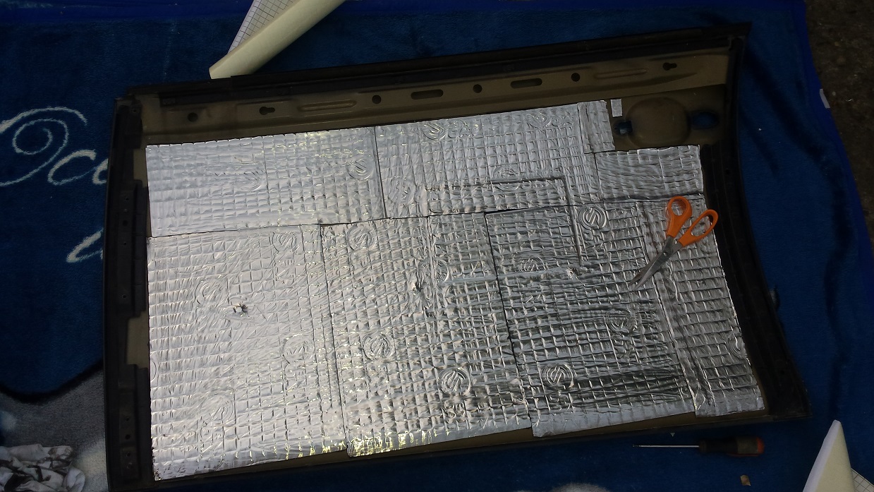

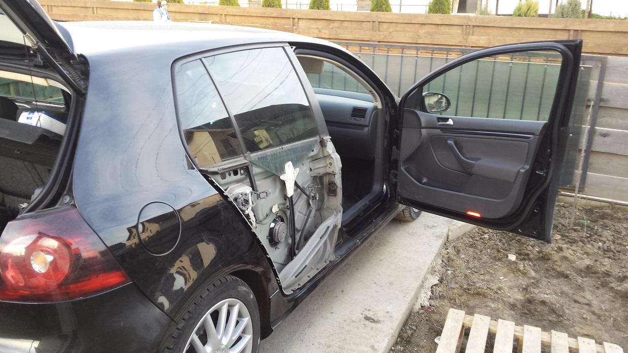

Am reusit intr-un final sa montez difuzoarele pe spate si sa antifonez portierele.
20160305_171319.jpg20160305_171310.jpg20160422_185314.jpg20160422_194722.jpg20160422_194815.jpg20160422_185321.jpg
Difuzoarele care erau in usile din spate le voi monta in polita din portbagaj si le voi amplifica.

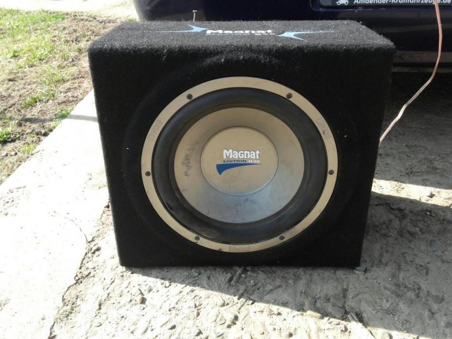

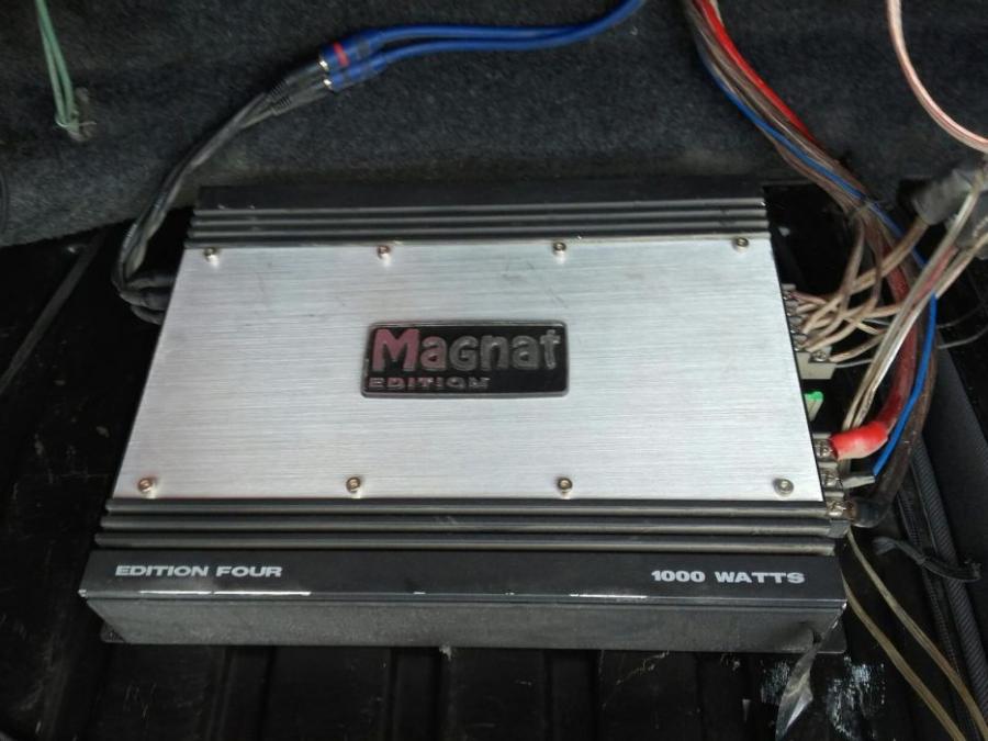

Iar azi, printr-un troc destul de avantajos pt mine, am facut rost de un subwoofer si un amplificator, Magnat B30 si Magnat Edition Four. Si pt ca eram prea nerabdator, le-am si bagat in masina :)).
Inainte mergeam cu muzica inchisa sa aud evacuarea, acum merg cu muzica blana :)).

Ce difuzoare ai montat pe spate??
De curiozitate,ai masurat care e diametrul maxim care se poate monta in usile spate??
Portbagajul era antifonat de el. Si da, continui traditia :)).
Pe spate am pus Clarion 1723S, un raport calitate/pret destul de bun.
De ce ai vrea sa pui difuzoare mai mari? Daca incerci sa pui difuzoare mai mari de 16.5, vei avea probleme cu adaptarea inelelor pe masina.
Pe langa asta, Golful 5 nu sta asa bine la tabla ca Golful 4. Dupa ce am antifonat portierele la Golf 4 (doar tabla de la macara), era o diferenta enorma de sunet cu difuzoarele originale. Bass-ul era extrem de clar, chiar ma intrebau pasagerii daca am subwoofer. La Golf 5, cu antifonare, bass-ul nu ma da pe spate. Subwoofer-ul a schimbat total ecuatia.
