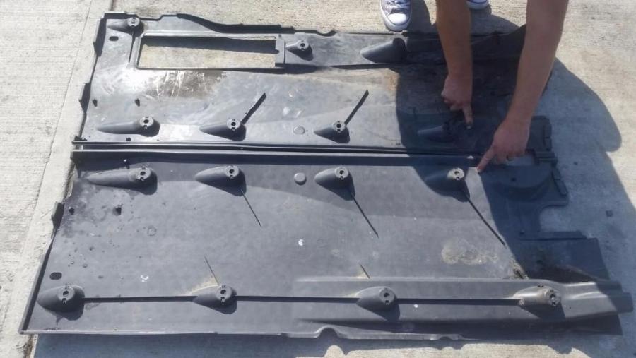

Salutare. Ieri in timp ce mergeam pe A2 mi s-a desprins acel scut de plastic de pe partea dreapta (este prinsa intre pragul lateral dreapta, pana undeva spre centrul masinii si pana in fata langa scutul de la motor si cutie). Intrucat aveam muzica data tare, a durat ceva pana am realizat ca acea piesa se taraie pe jos, astfel incat, atunci cand am oprit, era deja prea tarziu: in partea din fata plasticul deja se topise din cauza frecarii, plus ca din cauza balansului, anumite portiuni s-au spart. Asa ca am fost nevoit sa-l dau jos de tot, intrucat nu mai putea fi prins la loc.
Intrebarea mea este la ce anume foloseste acea protectie de plastic si daca aveti idee cam cat ar putea costa.
Ideea este ca maine urmeaza sa plec iar din localitate, ma asteapta un drum de aprox 1500 de km si as vrea sa stiu daca e vreun risc daca as merge fara acel scut.

Are rol de a proteja partea inferioara dar si pentru a ajuta la aerodinamica masinii. Nu cred ca ai de ce sa iti faci griji insa analizeaza daca nu sunt si alte elements pe cale sa se desprinda. Acum, ca protectia este incompleta exista riscul ca (,) curentul de aer de sub masina sa forteze alte elemente de plastic!
PS - curentul de aer de sub masina nu mai "curge" corespunzator.
Modificat de D@ny
Pe moment nu-ti face griji dar cat poti de repede sa pui altul in loc.
Pana atunci ... cand intalnesti portiuni de drum cu balti serioase ... redu viteza pe cat posibil. Nu cred ca rolele si alternatorul se vor bucura de reprizele de dusuri reci. :)
LE: acum am citit mai atent si am observat ca nu e vorba de scutul motor.
Modificat de adi_r
